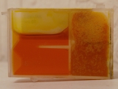

| Сообщение #90 Отправлено 30 октября 2008 - 21:12
romanM (30th October 2008 - 07:47 PM) писал:
обычно картриджи сделаны со своим сосудом мариотта
romanM
Ты сам то веришь в это?
Даже если так, толку от этого Мариотта, если выходное отверстие (дюзы) все равно ниже воздуховода (который якобы в картридже), а следовательно чернила будут вытекать все равно, пусть даже с постоянной скоростью. Кому от этого легче.
Да и, ИМХО, бред использовать два мариотта в одной системе, даже, если бы он и был в картридже.
Никогда его там небыло. И не будет.
Учите физику

| Сообщение #100 Отправлено 31 октября 2008 - 08:28
Ну так примерно и выглядит...
