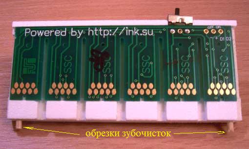

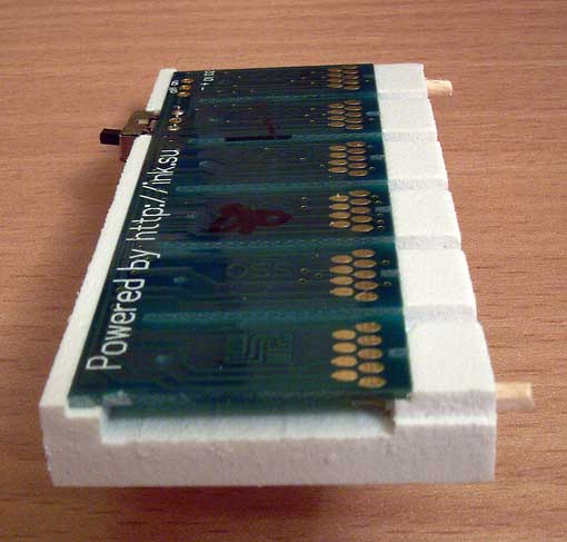

Вот и на моей улице праздник. Друг привез СНПЧ для R270-го. Принтер куплен полтора месяца назад и покорно дожидался СНПЧ от лайтпринт. Повторюсь: пишу не ради рекламы или выяснений чей продукт лучше. Мой выбор пал на лайтпринт по причине удобства доставки из Ростова на Дону. Справедливости ради замечу что планка с чипами от "суперпринтер" на фото выглядит солиднее(в руках держать не довелось), чем луганская в "живую". По крайней мере это мое впечатление. Особое смущение вызвали "обрезки" от зубочисток.
Хотя при установке они играют немаловажную роль, на мой взгляд могли бы воткнуть что нибудь из пластмассы, на худой конец есть шпажки для канапе. Но не это главное. Главное на мой взгляд как она становится на место, определяется и работает. Встала на место как вкопанная, с первого тыка. С замиранием сердца приступил к установке софта на ноут. И слава покровителю струйной печати (забыл как его зовут
