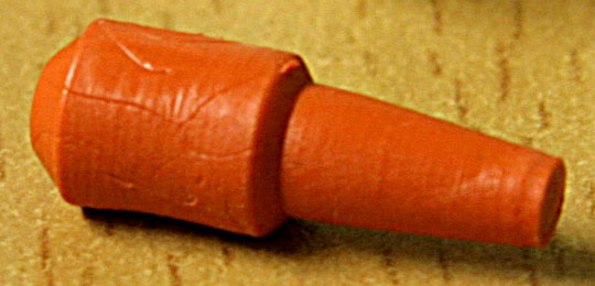

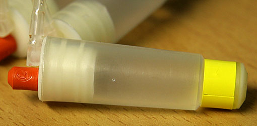

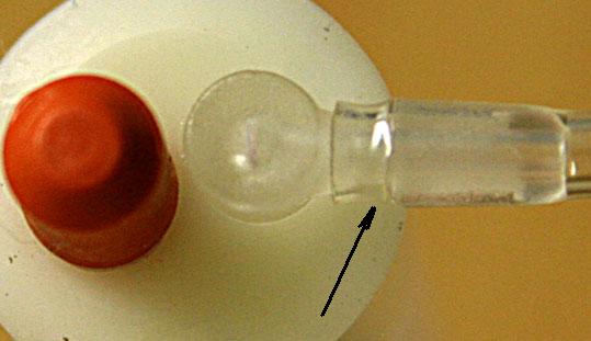

Сегодня проверял на герметичность соединения:
- шлейфа с угловым фитингом;
- самого фитинга и "пробки" вставленных верхнюю втулку;
Проверялось методом создания разряжения шприцом при заполнении канала водой. Не знаю хороший это показатель или нет, но пузырьки воздуха начали образовываться, когда поршень шприца переместился с ноля до четырех кубиков.
Смутила форма пробок, мне кажется, что если бы конусная часть была короче, пробки сидели бы плотнее.
Прикрепленное изображение: IMG_1.jpg
При нынешней форме амплитуда движения пробки до момента разгерметизации очень мала.
Вселяет оптимизм фаска на угловом штуцере, на северодонецких уголках она менее функциональна, что является причиной просачивания чернил.
Прикрепленное изображение: IMG_3.jpg
Вообще мне кажется, что угловые фитинги тоже китайские, уж больно они смахивают на те, которые я видел на фото картриджных СНПЧ. Но главное что бы они справлялись с возложенной на них задачей: герметично сидели во втулке и так же держали шлейф, не требуя дополнительной проклейки. Заправка системы чернилами расставит все сточки над "i".
Собственно сам "патрон"
Прикрепленное изображение: IMG_24.jpg
|    Сообщение #62 Отправлено 22 октября 2008 - 22:33
ГостьИскатель_*
Красные пробки из мягкого материала?
Какие-то борозды на них...
|    Сообщение #63 Отправлено 22 октября 2008 - 22:50   major.39
Просмотр сообщенияИскатель (22nd October 2008 - 11:33 PM) писал:
Нет, твердые. Видимо форма некачественная.

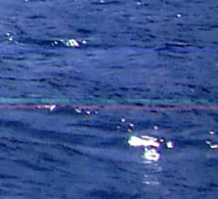

|    Сообщение #77 Отправлено 30 октября 2008 - 18:48   Евгений26
Счастье было не долгим...
Нет, дюзы все есть. Даже шлейф грамотно уложил. Ничего не цепляет и не мешает.
Не сразу заметил, но на фотках есть такие вот полосы. Скан прилагаю.
Если смотреть на горизонтальное фото, то от нижнего края полоски в 7см. Ничто не влияет. На А4 и на 10х15 они есть. Но от края расстояние одинаково.
Есть мысли, кроме как пробовать опять планку ставить с капсулами?
Полоски вдоль листа, ровные абсолютно. Розовая и зеленая.
  • Прикрепленное изображение: img007.jpg

|    Сообщение #79 Отправлено 30 октября 2008 - 19:47   romanM
Просмотр сообщенияЕвгений26 (30th October 2008 - 08:48 PM) писал:
там чуть выше и голубая, а тест там как? может кривоструй?
