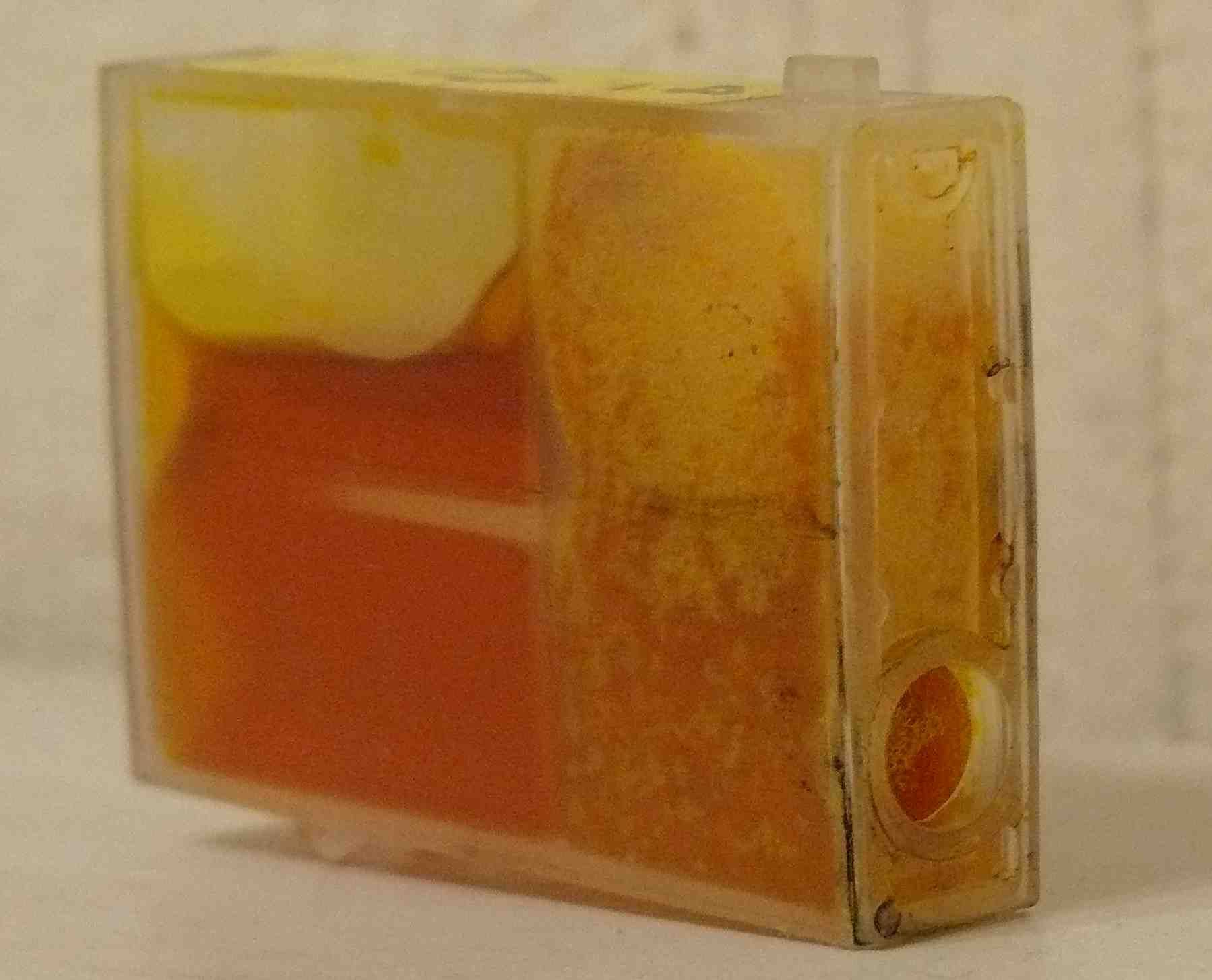

И это картридж с Мариоттом? :unsure:
И он обеспечивает разрежение на выходе дюз? :unsure:
ТОЛКУ от этого Мариотта в этом картридже???
У меня нет слов.
Извините.
Если мы всем форумом не можем разобраться в физических процессах происходящих в сосуде с перегородкой, или что удерживает чернила (воздух) в порах поролона, если мы не можем вспомнить элементарную физику со школьной скамьи, если google.com у нас в черном списке, то что тут делать?
Бедный старик Мариотт :angry:
Продолжайте тешить себя глупыми надеждами.
Вы имеете полное право на самообман.
|    Сообщение #102 Отправлено 31 октября 2008 - 10:22   Novice76
Но на фото - картридж именно с мариоттом. Кэноновские картриджи 6-8 тож с мариоттом. А поролон там несколько другую роль играет.
|    Сообщение #103 Отправлено 31 октября 2008 - 10:43   Episode
Я не спорю, в картридже, действительно, подобие сосуда Мариотта.
Вопрос ТОЛЬКО в том - ЗАЧЕМ?
В данной реинкарнации сосуда Мариотта он может обеспечить ТОЛЬКО постоянную скорость ВЫТЕКАНИЯ чернил. И все. НЕ БОЛЕЕ!!!
Но речь идет о создании разрежения на дюзах, или нулевого давления, что в данном случае, сосуд Мариотта обеспечить НЕ МОЖЕТ, т.к. для этого, уровень дюз и нижняя часть перегородки в сосуде Мариотта - должны находится на одном уровне. А перегородка - ВЫШЕ, значит жидкость будет вытекать с постоянной скоростью.
Чтобы этого не происходило, в картридж всунули поролон, который затрудняет поступление воздуха внутрь картриджа и пытается удерживать в нем чернила.
Такая конструкция картриджа хороша, если картридж используется как ДЗК.
В составе СНПЧ, все эти премудрости в картридже 386 лет никому не нужны. Стабилизацию в СНПЧ обеспечивают доноры и ни что иное.
А все закорючки или загогулины внутри картриджа только вредят.
Именно поэтому, выражение: "картриджная СНПЧ обеспечивает стабильную подачу чернил потому, что в картридже есть сосуд Мариотта", я считаю глупым и необоснованным. Учитывая тот факт, что такие картриджи как на фото выше - в СНПЧ не используются, а используются обычные, пустые внутри, что фактически, представляет из себя ту же капсулу, только другой формы. И говорить о том, что квадратная капсула лучше стабилизирует чем круглая.... Вы меня извините...

|    Сообщение #111 Отправлено 31 октября 2008 - 22:49   Ded-r
Прошу простить за внесение некоторой нервозности в форум. Моя вина в том, что информация о картридже не была полной. Надеюсь, фото расставит все точки.
Еще раз прошу меня извинить.
  • Прикрепленное изображение: ________.jpg

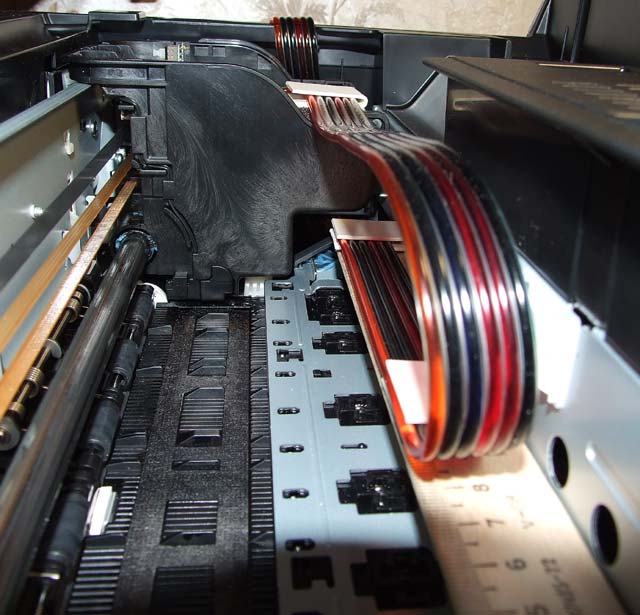

|    Сообщение #112 Отправлено 01 ноября 2008 - 07:56   Евгений26
Вот мой вариант прокладки шлейфа.
Почему и зачем линейка?
Очень просто - полка, на которой мы обычно крепим шлейф в этом мфу имеет ширину всего 7мм.
Хотел пластиковую линейку купить, но ровных не нашел. Все граненые.
Думал, что скотчем не приклеится. Оказалось, к дереву прикливается в усмерть!
Долгие поиски были в выборие материала для изготовления клипс. Готовых китайских в продаже не нашел.
Оргстекло толщиной в 1, 2 мм не подхотили, ибо после гибки растрескивались.
Попался под руку лоток под кабель. Большой - 100х100мм. Верхняя крышка подошла для изготовления клипс на ура.
Обратите внимание на ширину шлейфа. Страшно? Что-то Микротек со шлейфом стал экономить. Одно радует, что содержит силикон, а потому эластичный. Сейчас есть в продаже шлейф на треть уже этого.
Печатал сегодня. Полос нет. Может обойдется???
  • Прикрепленное изображение: DSCF4258.jpg
|    Сообщение #113 Отправлено 01 ноября 2008 - 10:34   Episode
Ratomsky
Не извиняйтесь, нервозность вызвана не Вашими сообщениями и не Вашими картриджами.
Конструкция, фото которой Вы выложили, известна и проверена.
И дело совсем не в ней.
Дело в том, что некоторые участники форума делают очень громкие заявления совершенно не разобравшись в сути вопроса.
Именно это и вызывает некоторую нервозность, т.к. эти заявления, будут читать новички форума и решат, что всему сказанному нужно верить, тем самым станут на путь ошибок, впоследствии будут обвинять форум и его "жителей" в предоставлении неверной, заведомо ложной информации, которая, кстати, еще и идет вразрез с законами физики.
Так то.
Евгений26
Ты бы запостил свой вариант в теме об укладке шлейфа. Тут пусть будет кратко, а там бы расписал подробнее. ОК?
МФУшка новая, посыпятся вопросы, что да как, многие будут тебе признательны :)

|    Сообщение #115 Отправлено 01 ноября 2008 - 12:35   major.39
Евгений26 судя по тому что вывод шлейфа организован со стороны парковки, места за ПГ хватает. Тогда почему не проложить шлейф таким образом, чтобы из ПГ он выходил в противополоную сторону. В состоянии "покоя" шлейф находился бы в без изгиба. Пишу не с целью критики, может не дочитал чего на форуме о недостатках такого варианта укладки.
|    Сообщение #116 Отправлено 01 ноября 2008 - 13:18   Евгений26
Просмотр сообщенияmajor.39 (1st November 2008 - 01:35 PM) писал:
места за ПГ хватает
Нет там места! Нету!
Каретка принмает крайние положения, да такие, что между кареткой и шасси проложит что-либо невозможно.
По крайней мере - справа.
Слева чутой пошире получается зазор, потому так и проложил шлейф, как в обычных R-ках.
