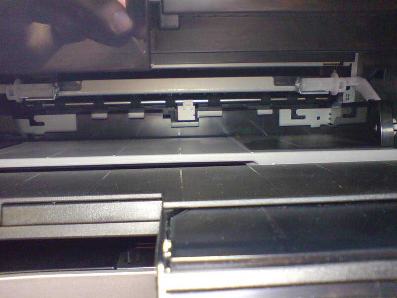

Решение, похоже, нашлось само.
Дело в механике. Не любит механизм даже малейший перекос в установке.
В данном мфу нет ручного рычага для поднятия лотка при печати не дисках.
Теперь лоток сам подымается прина жатии на кнопку ДИСК. Типа, микролифт.
Так вот похоже, что даже прималешим перкосе, видимо этот внутренний лоток не доконца доходил до своего местаи не давал прижимным роликам хорошо удерживать лист.
После проверки ровности установки мфу и проверики работы микролифта мазня исчезла.
Буду надеяться - навсегда.
Фото прилагаю. Речь о сером лотке.
| Сообщение #144 Отправлено 04 декабря 2008 - 20:59
Во, блин :)
Кто бы мог подумать.

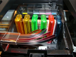

Вчера ставил на 690-й систему капсульную...работает...ёмкости с перегородкой...

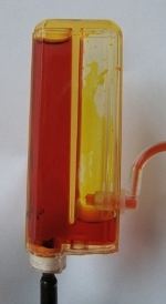

трепещите 690-е, уже готовы 2-полостные капсулы со 2-й воздушной камерой, по типу зажигалок...
скоро сфотаю выложу...

| Сообщение #155 Отправлено 23 июля 2010 - 21:30
romanM
В таких основной смысл - столб, или "напор" чернил над иглой должен быть больше, нежели в стандартной капсуле - в 1 мл.
Я давно об этом говорил.
Одно время использовал картриджи без перегородок и клапанов.
С ними было почти пофиг на подгонку высоты доноров в плюс-минус 2 см.
Давно говорил, что капсула должна быть больше по объему.
Не слушали и на верили...

Когда была проблема с черным на 690 - поставили на черный перевернутую зажигалку - заработало. Клиент был удивлен внешним видом, но доволен результатом.

Чернильную проблему RX690 удалось побороть (стучу по дереву :) ) путём заливки в донор чёрных чернил ColorWay от R270 и установки в каретку примерно 100 г груза. Принтер простоял выходные, сегодня утром пропечатал без прокачки - всё ок. Капсулу не видоизменял, высоту доноров дополнительно не регулировал - оставил примерно стандартные 2 см ниже головы.
| Сообщение #160 Отправлено 26 июля 2010 - 21:26
Я наконец-то разобрался в проблеме 690-го, т.е. груз в каретку необходим, и вес 100 грамм оптимальный!
дело в том что 1 этой модели уникальная смесь разных компонентов из разных моделей, нож резиновый, капа, пружина капы, форма каретки, вес каретки и метод чистки находятся в определённом балансе, но только при наличии оригиналов и крышки картриджей.
1. ДЗК+родная крышка картриджей, будет хорошо работать
2. картриджная СНПЧ без крышки картриджей будет рабоать при условии полного заполнения картриджей СНПЧ
3. капсульная СНПЧ будет работать только с грузом 100 грамм. потому что во время процесса прочистки ПГ, резиновый нож определённым образом чистит ПГ, но в момент прочистки именно чёрного, ПГ приподымается и нож не касается дюзовой поверхности, таким образом на ПГ висят капли, не счищенные ножом, которые перекрывают отверстия дюз и ПГ не может проплюнуть чернила, наличие капель чёрного видно по подмешиванию чёрного в жёлтый. как только вы кладёте груз в каретку, нож прижимается к дюзовой пластине полностью, и чистка проходит по задуманной Эпсоном методике! также при сходе ПГ с парковки она подпрыгивает и именно в момент прыжка ПГ задевает за край капы, и именно чёрным.
..просто такое совпадение, 1мм вправо и проблемы бы не было, он так уж всё сошлось именно на чёрном
..спасибо ЧЕЛОВЕКУ, придумавшему ложить грузик в каретку!!!!
..всё изложенное не претендует на истину, но всё сходится именно на перечисленном, если есть другие мысли, обсудим!
