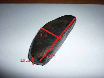

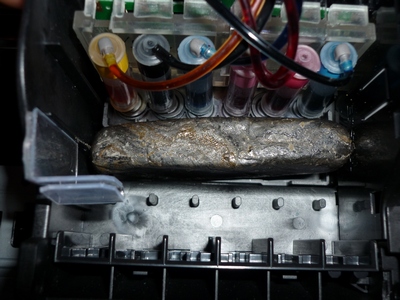

Возникла та же проблема с капсулами и черным цветом на 690(((((
Попробовал вариант с монетами. Вес в 83 гр(13 5-ти рублевок хватило вполне), но постоянный звук монет из сундука очень напряг, к тому же нашел разные варианты возможного веса от 45 до 130 гр(по опыту других авторов)!
Возник вопрос:чем заменить и какой вес?
Решил попробовать "сотворить" кой-какую "колбасу" из холодной сварки, а затем облить ее герметиком, дабы она не моталась по ПГ. Сейчас прототип уже готов, жду пока высохнет! Вес 49 гр,с герметиком станет чуть тяжелее. Когда опытный образец высохнет, применю в дело и оглашу результат!
Вопрос к Евгению. Вы как решили свою проблему: добавкой веса и двухполостными капсулами, или только капсулами?Какой вес, если использовали?

Кстати,вот так выглядит мое рукотворство(не надо язвить про цвет и вид - я не виноват в том,что холодная сварка так выглядит).Вес 49 грамм.
А герметиком хотел полить концы детали, чтобы она встала в притирку в ПГ(естественно, дав ему(герметику) высохнуть), но в силу того, что при сушке деталь несколько уплощилась и удлинилась этого не пришлось делать.
Только возник вопрос - у меня с грузом в 49 грамм пропала проблема черного цвета, а Вы пишете об оптимальном весе в 100 грамм?
На Ваш взгляд стоит ли обвешивать до 100 грамм или нет?

| Сообщение #191 Отправлено 11 октября 2010 - 20:30
А вот все это выглядит на пг
Насчет веса понял.Думаю по этому поводу не буду заморачиваться.Спасибо за дельные советы!

| Сообщение #196 Отправлено 12 октября 2010 - 05:55
toxmedtex
Неправильно размещен груз.
От него толку сейчас - ноль.
Сместите дальше от вала, развесовка будет ровней.

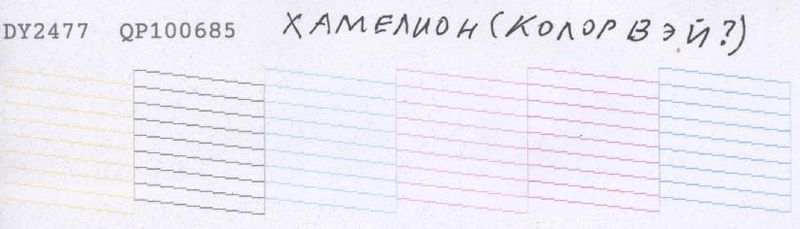

| Сообщение #197 Отправлено 14 октября 2010 - 18:13

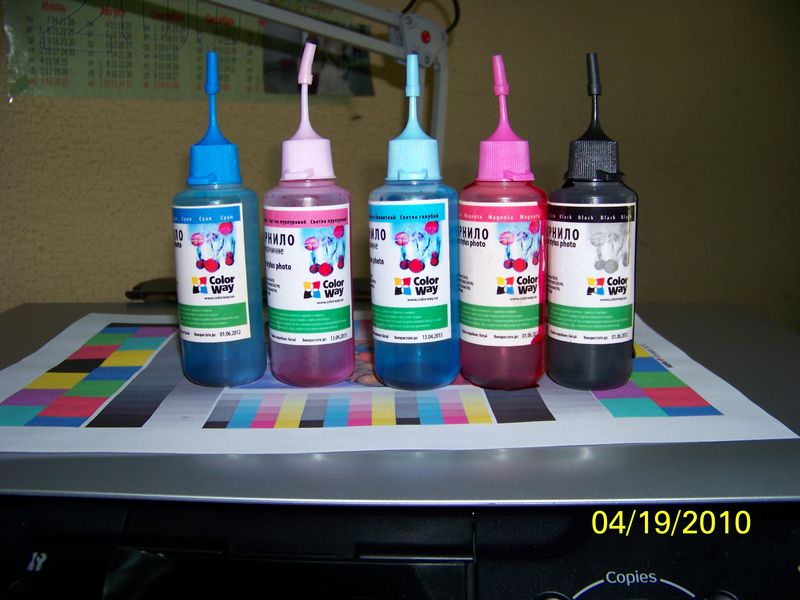

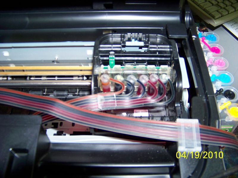

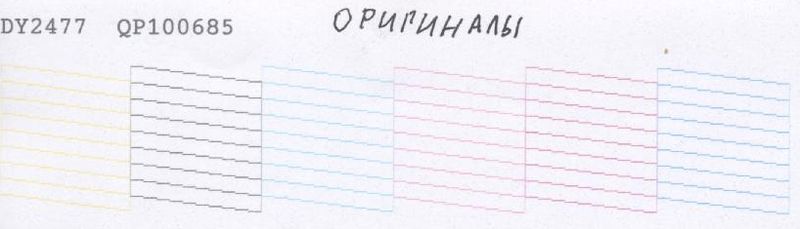

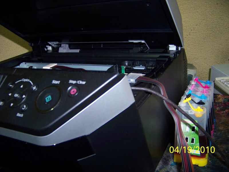

Отмечусь в теме.:)
Вчера принесли новый 690-й, с родными в комплекте что шли картриджами ещё не отработанными.
И принесли что бы поставить на него...СНПЧ от КолорВэй...НО пожелание клиента было установить капсулы.
Была установлена планка с комбо-чипом от Ресеттерс и их же капсулы. Ессесно промывка от оригиналов.
Всё остальное-чернила, шлейф, доноры, крепления и способ укладки "родные" от КолорВэй.
Сделан перед установкой тест дюз на оригиналах.
Сделан тест дюз на чернилах КолорВэй.
Система была установлена-прокачана штатно два раза...и оставлена до следующего (сегодняшнего) утра.
Сегодня сразу был сделан тест дюз-он остался прежним. Затем было отпечатано 10 листов теста с "голой попой"...
потом тест-он не изменился...потом принудительная прокачка-тест дюз-прежний. Опять 10 листов с "голой попой"-тест дюз-изменений нет.
Прокачка принудительная-тест-он тот же.
Никаких дополнительных грузов не применял.
З.Ы. На даты в фото не обращайте внимания.:) Не переставлял и не отключил-забыл.:)
З.З.Ы...Кстати ...этот же принтер был проверен и на двуполосных капсулах потом...но это уже другая песТня...репортаж не делал.
Но могу сказать-всё тоже самое.
Я тут вот что подумал-может внутренний диаметр (толщина) шлейфа влияет...у КолорВэевских и ВВМовских он (шлейф) другой-потолще.

| Сообщение #198 Отправлено 14 октября 2010 - 19:58
koka (14th October 2010 - 08:13 PM) писал:
Влияет всё, что оказывает сопротивление. Попробуйте пережать член в момент мочеиспускания. :)
| Сообщение #199 Отправлено 14 октября 2010 - 20:25
Юрий...я ведь к чему-ресеттерс своим шлейфом комплектует системы, а он по-тоньше будет...возможно тут и "собака порылась".
| Сообщение #200 Отправлено 14 октября 2010 - 20:38
Я говорил уже о новых шлейфах от Ресеттерс. Выскажусь ещё раз: проблема не в сечении, по которому текут чернила. Проблема в том, что при деформации капиляра (перегибе) имеется эффект памяти.
Это хреново, ребята! Материал для шлейфа безобразный! Может быть уже есть подвижки в шлейфовом деле со времени моего последнего заказа.
