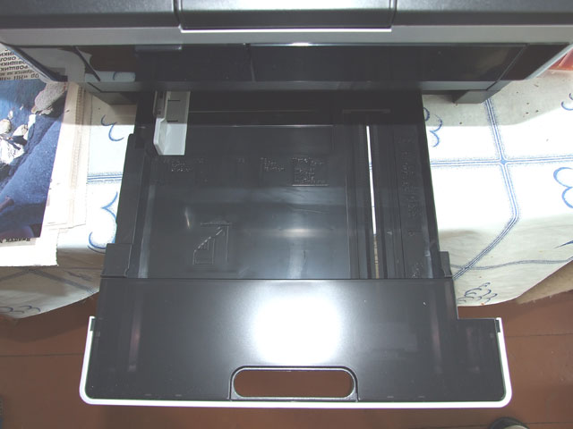

Итак - нижний лоток для подачи бумаги, а также ее хранения. Типа автономный лазерный копир.
Прикрепленное изображение: 1.jpg

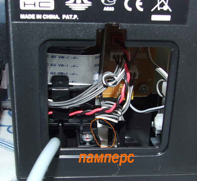

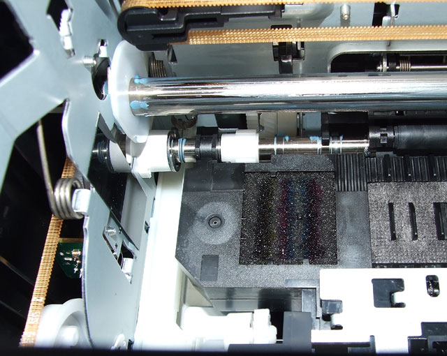

Капа. Ничего нового. А вот памперс... Раньше сам наполнитель был в полиэтиленовом стакане. Сейчас его разместили в выштамповке днища. Обратите внимание, что памперс тепер под капой. Трубка с помпы засунута напрямую в середину наполнителя.
Прикрепленное изображение: 6.jpg
Прикрепленное изображение: 8.jpg

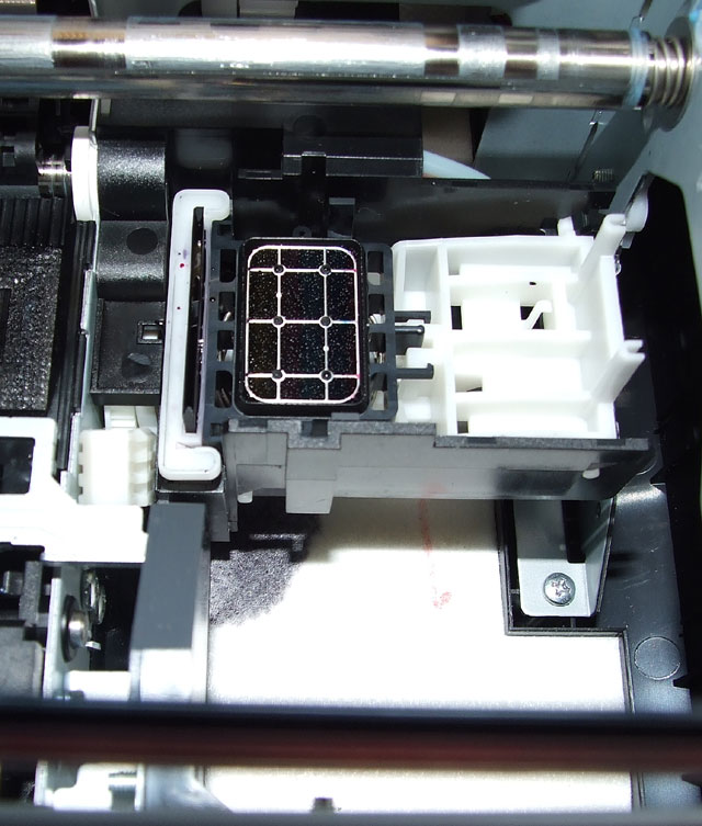

Далее. "Плевательница". Не видал такого в других Эпсонах. Псле 10 движений головы - плевок в плевательницу. Под ней еще один памперс. Свой.

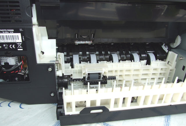

Ввели возможность печать как на двухсторонних носителях, так и на рулоне. Но надо докупать что-то. Мне это не нужно, потому и не заморачиваюсь.
Прикрепленное изображение: 7.jpg

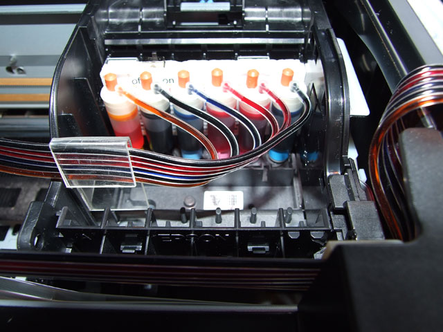

Вот они - луганские патроны и планка.
При инсталляции патронов возникла маленькая трудность - вытащить пробку своими крупными пальцами оказалось практически невозможным. Почему не сделали рисок на пробке, чтобы не скользило - загадка? Также порадовало то, что манжеты не из силикона, а из каучука. Плотность посадки будет как на новой, так и бэушной.
Планка. Визуально изготовление - на троечку. Выточено из материала, похожего на тот, что используют рыболовы для суперлегких поплаков.
Пришлось повалтузить саму плату влево-вправо. С третьей попытки все пошло.
Должен заметить, что китайские чипы версии 3.1 будут работать, но для обнуления надо будет вынимать. Планка сделала ресет только с выключателем. На самой плате фламастером - R270. Наклейка - R290. Кому верить?
Прикрепленное изображение: 2.jpg

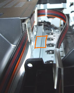

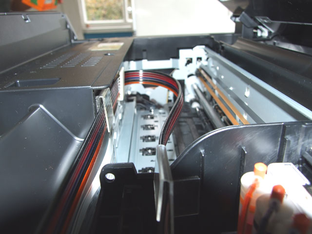

Вариант прокладки шлейфа. Спасибо root за подсмотренный вариант у него. Другие варианты не реализуемы. Каретка принимает крайние положения вплоную к стенкам. Нижней станины как таковой нет - 4 мм. Верхний подвес невозможен, ибо высота сэкономлена. Обратите внимание на шлейф - ширина 12 мм. Толщина даже меньше микротековского. Жаль силикона пожалели - малость дубоват.

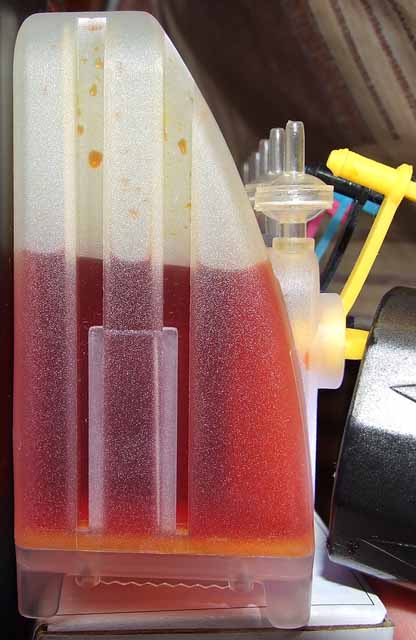

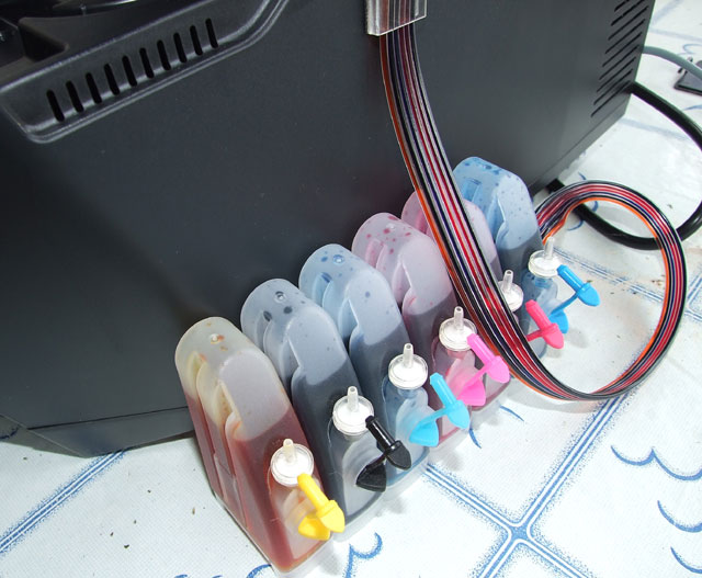

Самое интересное на закуску - доноры странноватые. С перегородкой.
Высота ПГ от уровня стола - около 10 см. Также не пойму, почему root в своей инструкции не упомянул это. Пока не сообразил, на какую высоту надо поднимать. Поднял до тех пор, пока чернила при отркрытой пробке на начали по шлейфу возвращаться назад.
Прикрепленное изображение: 4.jpg
На данный момент блуждают дюзы черного. Подача чернил без проблем. ПГ промывалась, чернила работают на трех других принтерах...

|    Сообщение #2 Отправлено 06 октября 2008 - 10:57   Episode
Просмотр сообщенияЕвгений26 (6th October 2008 - 08:17 AM) писал:
ИМХО, крайний вариант. Будет провисать и со временем разойдется аккурат посредине между кареткой и первой клипсой.
Продумать бы другой вариант.
И есть еще просьба у меня, Жень. Сделай, плз, фото доноров в профиль, крупным планом, желательно yellou, интересует размер воздушного отсека, проще говоря, где и как стоит перегородка.
|    Сообщение #3 Отправлено 06 октября 2008 - 11:48   Евгений26
Просмотр сообщенияEpisode (6th October 2008 - 12:57 PM) писал:
Согласен. Всё, что вертикальное, падает. Думаю сделать крепеж-держатель шлейфа, но не на скотче, он не сможет держать на узкой полке, а прикрептить его сюда:
Прикрепленное изображение: 9.jpg
Пока других мыслей нет. Благо форма каретки позволяет там пропустить шлейф.
Вполне возможно, что и у RX615 и RX640 такой же конструктив.

Одно могу сказать - объем 50мл, но если воздушный отсек откинуть - 42мл. Где-то около 8-9мл воздушый отсек, перегородка до дна, воздух пузырьками замещает чернила.
Не знаю, насколько жизнеспособна такая конструкция. По мне так с трубкой доноры вызывают больше одобрения.

|    Сообщение #4 Отправлено 06 октября 2008 - 12:22   Episode
По фоткам то ладно. Там куча замечаний есть начиная от съемки и заканчивая шопом, но мы ведь здесь не о том.
А доноры - оч. интересные, ИМХО, надежнее чем трубки.
По шлейфу, м.б. ему просто сделать поддержку на рычаге? Как делал ЮХа когда-то... Возможность есть, место есть, скрепку, думаю, найдешь ;)
|    Сообщение #5 Отправлено 06 октября 2008 - 15:10   major.39
Просмотр сообщенияEpisode (6th October 2008 - 01:22 PM) писал:
А был же вариант с полоской вырезанной из пластиковой бутылки и хоть здесь расположение шлейфа немного другое ИМХО можно попробовать.

|    Сообщение #6 Отправлено 06 октября 2008 - 15:16   Episode
Просмотр сообщенияmajor.39 (6th October 2008 - 04:10 PM) писал:
Ага, другое. И в данном случае, нужно крепить шлейф к полоске, а это недопустимо, т.к. они работают по разным радиусам. В оригинале - семиканальный шлейф, в седьмую жилу которого, вставлена 5 струна с шестиструнной акустической гитары (подбиралось опытным путем) :)
|    Сообщение #7 Отправлено 06 октября 2008 - 19:07   romanM
1. шлейф китайский он не провисает, работаю на таком 2 года уже, он не расслаивается
2.доноры полезный объём 50 мл , работаю с такими 1 год, нет вообще никаких проблем, сосуды мариота чистой воды, геметичность отличная!

|    Сообщение #9 Отправлено 06 октября 2008 - 19:31   Евгений26
Просмотр сообщенияmajor.39 (6th October 2008 - 05:10 PM) писал:
Жень, а доноры ты по наводке Ангела заказывал?
Если одним словом - да.
Просмотр сообщенияEpisode (6th October 2008 - 05:16 PM) писал:
Эх, раньше спросить бы. Изначально шлейф был 8-ми канальный.
Просмотр сообщенияromanM (6th October 2008 - 09:07 PM) писал:
проверь капсулу и попробуй переставить на соседнее место
Да, я тоже к этому склоняюсь. Благо капсул у меня еще на один комплект. Или Патронов? :unsure:
Сергей, вот фото. Подсветил фонарем, но все равно не очень хорошо видать щель перегородки.
Прикрепленное изображение: DSCF4156.jpg
|    Сообщение #10 Отправлено 07 октября 2008 - 05:51   TheMarshall
Черный блуждает иногода и на оригиналах при быстрых заливках. Конструкция головы наверно у него такая.
На всех, р690, которые попадались, аналогичная проблема. Пробовал 4 вида чернил, не помогает. Помогает подятие емкостей на 4-5 см и то не всегда.

|    Сообщение #13 Отправлено 07 октября 2008 - 06:43   romanM
Евгений26 попробуй поднять мфу повыше, на 5 см, он очень скорострельный, пг -"проливная" как в 290-м, может поможет..
|    Сообщение #14 Отправлено 07 октября 2008 - 06:47   Евгений26
romanM
Я же писал, что уровень ПГ от стола почти 10 см.
На R270 почти 5 см, поэтому никто доноры не подымает.
Но заметил, если доноры опустить вровень и сделать прочистку, то какое то время есть все дюзы.
Кого слушать, не знаю...
|    Сообщение #15 Отправлено 07 октября 2008 - 06:55   AngelOK
А как на счет уменьшения воздужного буфера в капсуле/патроне? Сделать его минимальным, усилия для разряжения воздуха чтобы чернила "капнули" в патрон потребуется меньше. Нет? Просто мысли вслух.

|    Сообщение #17 Отправлено 07 октября 2008 - 08:56
ГостьИскатель_*
Вряд ли надо искать "положение помпы".
У меня чернила тянутся в любом положении.
Просмотр сообщенияЕвгений26 (7th October 2008 - 08:47 AM) писал:
Если сделать прочистку, вероятно дюзы будут и при уровне в 1 см.
ПГ интенсивно тянет все чернила, вот и умудряется поднять их на 10см вверх.
Потом чернила отливают вниз.
И заменил бы воздушные фильтры от греха подальше.
Как только пропотеют, начнутся проблемы с подачей чернил.
Полоска от бутылки держать НЕ будет, завалится сразу.
