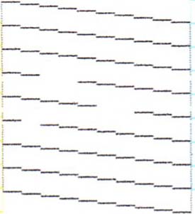

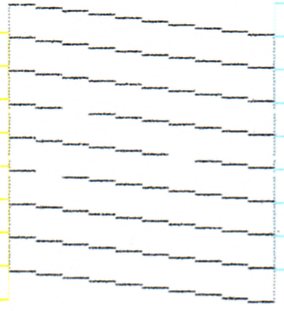

После промывки, заправки чернилами, одной прочистки все дюзы были. Успел попечатать.
Перенес в другое место, не поднимая и не опуская доноров.
На следующий день печать - полосы. Тест дюз - середка черного отсутсвует. Прокачка - вернулись все.
На следующий день тоже самое. Поднимал доноры как это делается по правильному. Пофиг.
Замечено - после прокачки возвращаются проблемные дюзы, но остаются три постоянных.
Чернила не уходят назад, все соединения проверены водой, подача идет нормально.
Пробовал на капе малость влить в штуцер промывки, зная примерное давление отваливания пластины.
Пока поставил картриджи родные с двумя прочистками. Нет все тех же 3 дюз. Проблемые появились.
На этом пока остановился, вечером посли института продолжи танцы с бубном.......

Перелива не заметил, ибо: нет заплывания чернил, нет двоения на тесте дюз, нет клякс.
Замечено - после прокачки, бывает пылят плавающие дюзы. Но позже отходят.

Перелива не заметил
Сбалансируй как я писал. Если будут пропадать (три постоянно пропавшие во внимание пока не беру) - однозначно меняй чернила.

Промывка кончилась, маленьких шприцов нема...
Отодвинул каретку, налил промывки на капу с краями, запарковал и рухнул спать без задних ног.
На утро, сквозь глаза китайца делаю тест дюз.... Надо сказать отдельно про засранцев конструкторов!
Эти редиски ввели концевик блока сканера, как у принтера с крышкой на R290. С открытым блоком можно печатать, сканировать и т.д. Кроме проверки теста дюз. Ругается - закрой! Короче, если по каким-то причинам каретка была не запаркована, то следующее включение хоть с открытым блоком сканера, хоть с закрытым приводит к прочистки! Еще один способ развода покупателя на картриджи!
Тест дюз... 100%!
С радости отпечатал пару А4. Кто говорит, что нужен индивидуальный профиль, может в чем то и прав. Но я распечатал с профилем от R270 и разницы не увидел. Но не о профилях...
Дай бог, шоб по приезду было тоже самое, то бишь 100%.
Доноры поднял на тот уровень, когда при снятой пробке капсулы чернила стоят в шлейфе. Понимаю, что это не совсем правильно, но времени мало...
И тут приходит в голову (шо на плечах) мысль. ПГ имеет пониженное сопротивление своих внутренностей в канале черного. Хотя, может и черный Хамелеона более жидок. Но есть предположение, что чернила отходят из канала черного, при этом преодолев поверхностное натаяжение дюз, с соответсвующей завоздушкой со стороны дюз. Мало верится? Другого на ум не приходит.
Есть только одно - почему раскупоривается часть дюз черного, причем всегда середина?
Такие варианты, как грязь, кристаллы и прочее отпали.
| Сообщение #38 Отправлено 10 октября 2008 - 19:15
Приехал домой. Тест дюз - 100%!
Высота щели мариотта донора к уровню ПГ - 9 см.
Печатаю доки для института...
| Сообщение #39 Отправлено 10 октября 2008 - 19:32
Евгений26 (10th October 2008 - 07:45 AM) писал:
И не поймешь! При всем уважении - щелкни хотя бы пару таких мфушек рядом с собой? Тогда все будет по другому.
Евгений26 (10th October 2008 - 08:15 PM) писал:
| Сообщение #40 Отправлено 10 октября 2008 - 19:58
romanM, ты писал, что тебе такие мфушки пачками приходят...
Мало верю, если ты поднимаешь мфу от стола на 5см и все работает.
В моем варианте доноры подняты на 8 см. До прорези мариотта - 9 см. А ПГ, думаю, та же, шо и на R270 и RX590.
Во всяком случае конфигурация дюз таже.
