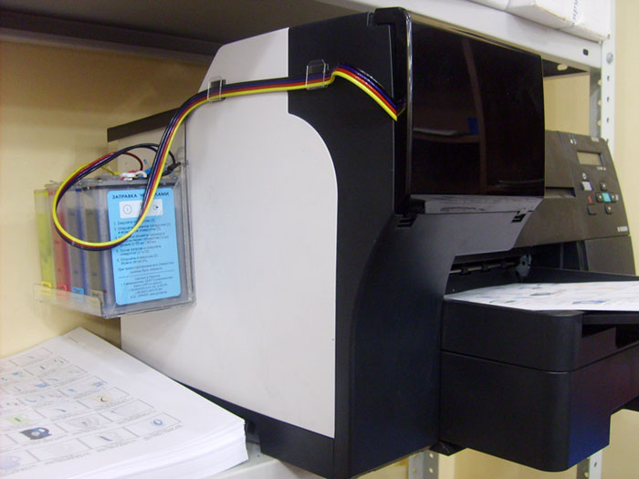

Сегодня получил СНПЧ для B-500, завтар буду ставить.
Кстати, подешевел на сайте СНПЧ?
Кстати, на будущее - как заполнится памперс, что делает народ дальше? Тут мне рекомендуют как заполнится, внутрь положить маленький подгузник и заклеит скотчем :)

Ну вот, второй день работает СНПЧ. Все нормально. Правда изначально пр иутсрановке почему-то не шел черный цвет. проимитировал заправку - пошло нормально.
Единственный минус нахожу в резиновых пробках отверстий для заливки чернил. Они выходят туго и при открытии обязательно выплескивают за собой капельки чернил. После заправки все руки (и стенка) в точках.
Но это поправимо, придумаем что-нить:)
Спасибо resetters`у за СНПЧ!

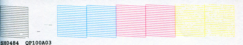

| Сообщение #214 Отправлено 01 ноября 2009 - 09:57
Никто не подскажет, что мне делать?
HP Officejet Pro X451dw (InkTec), HP Officejet Pro X551dw (InkTec), HP Officejet Enterprise X555dn (InkTec), HP 8000 (InkTec), Epson R2400 (InkTec), Epson R800 (DCTec)
| Сообщение #215 Отправлено 03 ноября 2009 - 10:20
Pannet у меня та же фигня! Только выпадает первый столбик, а не второй. Подозрение на краску. У меня тоже InkTec Е0007.

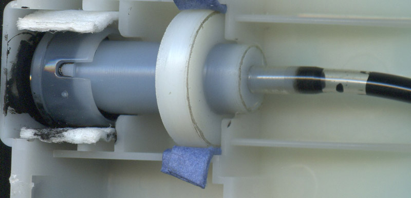

У меня стало все сложнее. У меня вообще черная краска не идет. Чернила - исключено. У меня товарищ их же купил и в 300-й льет уже третий месяц. В нете на форумах читал что хорошо она идет для 500-го.
У меня подозрение на плохую герметичность картриджа с чернилозаборником. Уже уплотнил - все равно эффект ноль. Черный вообще не качает. Интересно, что ТП молчит...

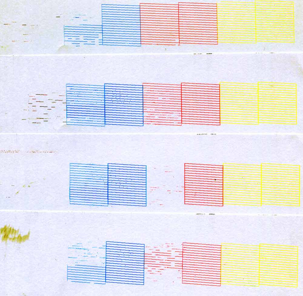

Не пойму что с снпч, вот результаты прочисток с отстоями.
Может ли техподдержка прокомментировать ситуацию? В аське лишь вопросы и молчание.
P.S. А тем временем принтер простаивает без работы третий день....
