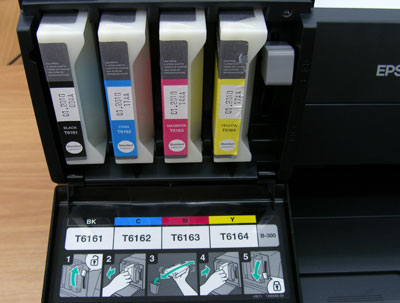

Принтер имеет 4 картриджа, как на плоттерах и специальный картридж для отработки.

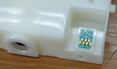

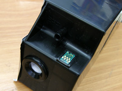

Все 5 картриджей имеют чипы (7 контактные).

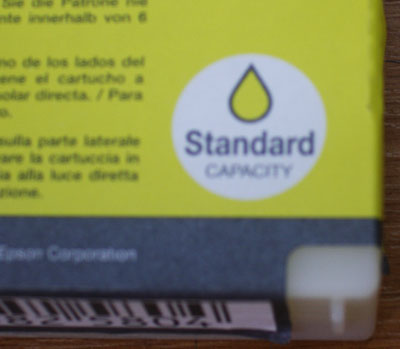

В комплекте с принтером идут картриджи со Стандартной емкостью (см на фото- Standart Capacity).
Раньше были обычные картриджи и повышенной емкости, а теперь ввели новый термин - Стандартная емкость!
Очень интересный термин.
(В плоттерах в таких картриджах помещается 110 мл обычной емкости и 220 мл повышенной емкости.)

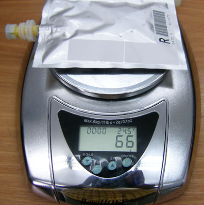

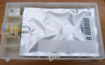

В нашем случае весы показали 55 мл. Т.е. Стандарт - это в 2 раза меньше обычного!!!
(см фото - взвешенный мешочек из нового картриджа с чернилами - 66 мл, из них 10 гр - это мешок и горловина).
Уже интересно?

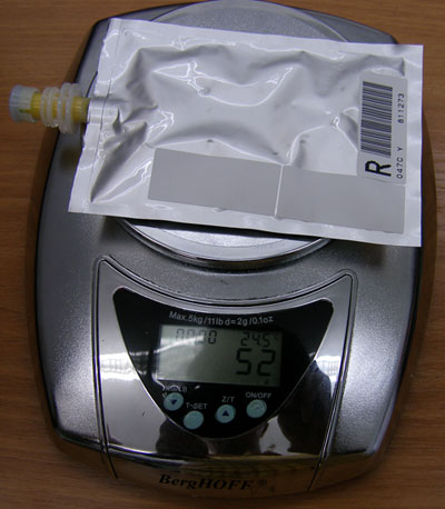

Далее. После первоначальной заправки системы подачи чернил принтера чернилами из картриджей - они стали легче на 14 мл каждый, т.е. на 25%!!!

Картриджи легко заправляются - точно так же как и аналогичные в плотерах.

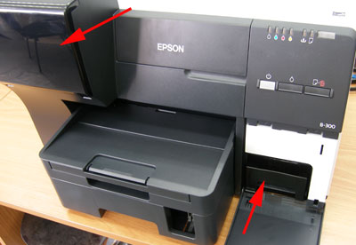

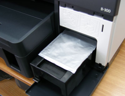

Памперс легко меняется - справа внизу картридж памперса вынимается и с ним можно делать все что угодно.
Однако есть пока проблемка с чипами.
Чипы не обнуляются существующими на данный момент перепрограмматорами.
(Похоже ситуация как и с 7-контактными чипами на Про 3800).

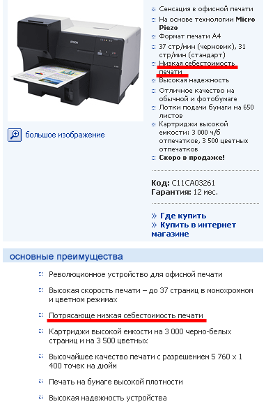

Просто мы не понимаем своего счастья, ведь одним из основных преимуществ новой модели является низкая себестоимость печати, о чем неоднократно упомянуто на офсайте:
А ведь могли же сделать еще дороже картридж и еще меньше чернил. Но не сделали. Чем и осчастливили, как бы...

Допечатали до "конца" черный картридж. (70 листов А4 заливки)
Взвесили - вместе с мешочком - 18 грамм (мешочек + остатки чернил).
Нетрудно вычислить сколько принтер дал чернил для печати. Новый мешочек с чернилами весит 66 грамм.
6-18 = 48 грамм.
Далее, вылили остатки чернил. Взвесили мешочек - 8 грамм.
Т.е. в мешочке остались неиспользованными 10 грамм чернил.
Эти 10 грамм в принципе и не могут быть использованы пользователем - так задумал производитель.
10 грамм - это почти 20% от полного картриджа.
Т.е. отдавая 60 долларов за картридж - пользователь реально 12 долларов сразу выкидывает на ветер.
Конечно было бы честнее писать на картриджей кол-во чернил за вычетом этих 10 мл, но так почему-то не делают.
