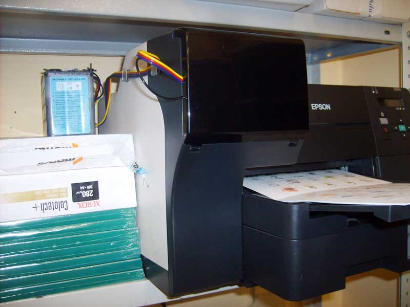

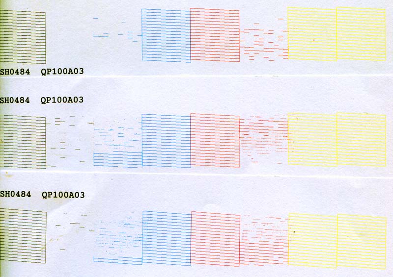

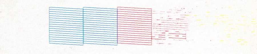

| Сообщение #234 Отправлено 18 ноября 2009 - 12:06
Значит дело было так. Изначальная проблема о которой писал выше устранилась в сервис-центре. Мастер сказал что в принтере был тромб в "ракушке" .
Принтер проработал два дня и вот теперь пропадают некоторые дюзы, прокачка приводит к тому что появляется один цвет, исчезает другой.
Поднял доноры вот так
В принципе, печатаю сейчас, требования к конечному результату сейчас минимальны - текст и картинки просто маолоконтрастны. Посмотрим что будет дальше.
На данный момент ситуация после прчисток - такова.
Отсавлю попозже его простояться на часик.
