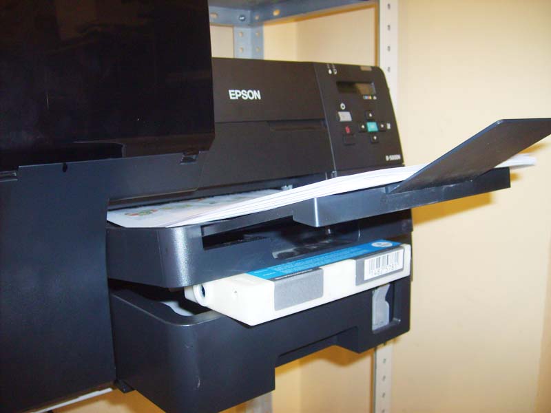

Кстати, у кого сколько вмещает приемный лоток? У меня не больше 100 двусторонних 80г. листов. Да и так бывает что вылетают листы с лотка, приходится приподнимать его прокладывая между податчиком и лотком картридж или подобное по размеру.
Никто не пробовал приспособить лоток для бОльшего числа листов? было бы удобно оставлять на ночь печатать его. я так и хотел позарившись на вместимость лотка, но совсем упустил из виду небольшую вместительность приемного лотка, такого же по вместительности как у R290. Странно получается что такой принтер имеет такие характеристики.

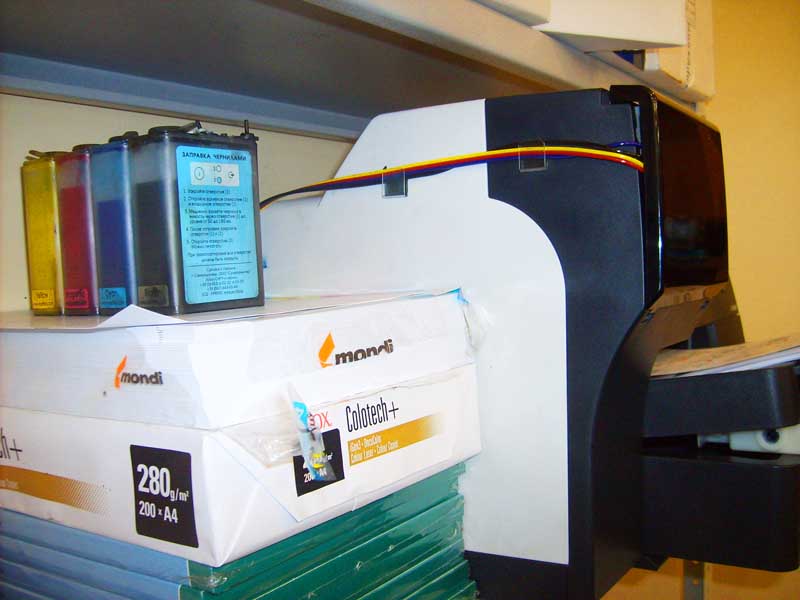

Вот, второй день печатает купленный тут 500й+СНПЧ
http://snpch.ru/inde...enu=name&id=172

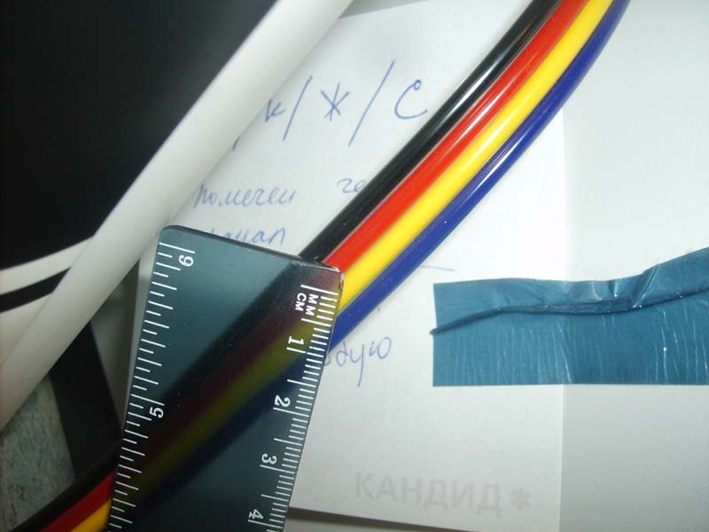

Система безакртриджная, шлейфы идут в принте напрямую. есть слив. шлейф довольно толстый!

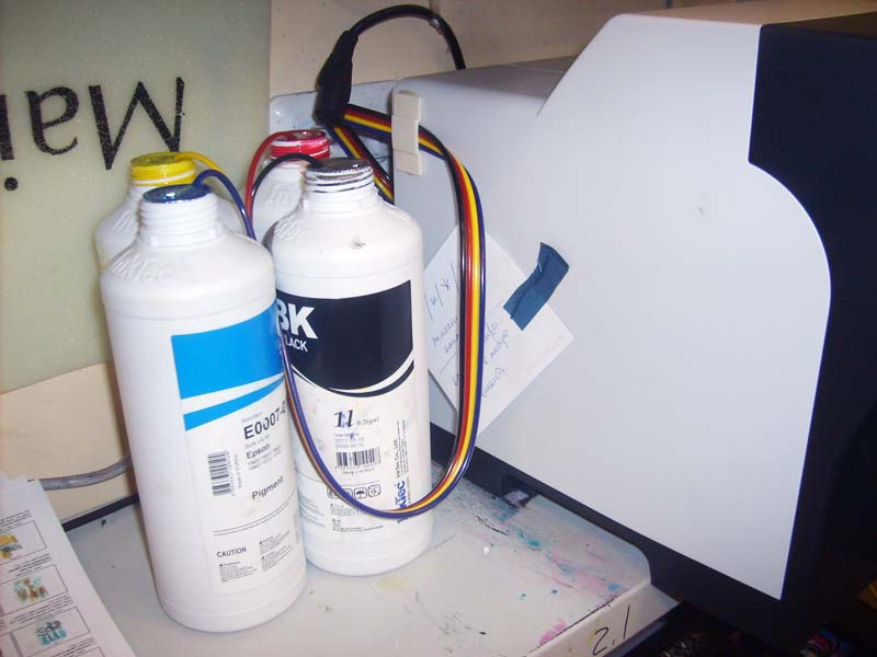

Опустил прямо в литровые бутыли инктека, т.е. система литровых баночек.
Пока полет нормальный

Не кошерно бутылки открытые держать. Пигмент тем более.

попробуй вариант, чтобы листы в коробку прыгали (как у меня С110 печатают. лотки дурацкие я их не выдвигаю даже)
