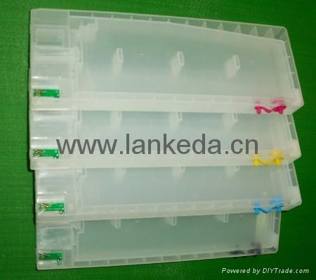

СНПЧ видел. Не нужно. Вернее не интересно. Я не вижу картриджей и могу прозевать в случае чего. Самый интересный для меня вариант это прозрачные дозаправляемые картриджи большой емкости.
Хочется что-то типа этого:
Прозрачные ДЗК для В300

| Сообщение #295 Отправлено 02 марта 2010 - 23:32
pavel.ignatenko (28th February 2010 - 01:45 PM) писал:
Тут картриджи надо сбрасывать программатором, т.е. картриджи обязательно извлекать из принтера :(
pepsiman (28th February 2010 - 02:54 PM) писал:
обычно такие ставят, у меня примерно такие же стоят, других не встречал
Эти картриджи тоже надо сбрасывать программатором?
