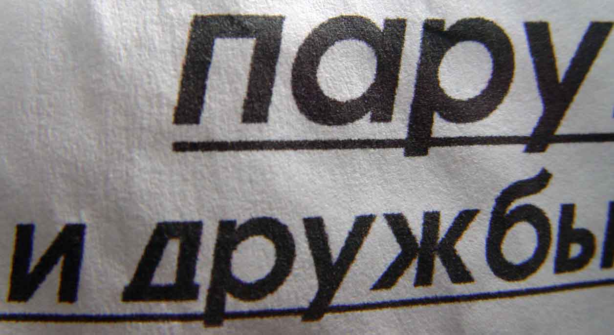

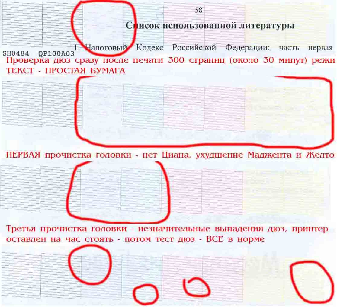

Небольшой отчет по эксплуатации Б-500ДН.
Входные данные - Б-500ДН + переделанные картриджи с чипами RESETTERS + чернила Инктек 0007
Печатаем - 300 объявлений в цвете (красный, черный), "какотная" бумага "Снегурочка", одно задание без перерывов.
Режим печати - ТЕКСТ, ПРОСТАЯ БУМАГА, нижний лоток.
Время затраченное на печать - субъективно менее 30 минут.
Проблемы в ходе печати: после выполнения задания сразу сделал проверку дюз - обнаружил выпадание циана... смотрите изображение.
Интересно почему такой эффект? В итоге удалось прочистить штатными программными средствами...
продолжим.
После печати и выдержки на сушку в течение 10 минут отпечаток был помещен под струю проточной воды на 3 минуты... Результат публикую.
Таким образом имея три подобных машины можно составить конкуренцию HC5500 стоимость свыше миллиона.... хехе...
Планирую вывесить одно объявление наружу и одно за стекло на солнце, посмотрим сколько проживут.
Теперь к вопросу о качестве печати, до лазера конечно далеко - как была струя так и осталась
На мой взгляд печать фото - неудовлетворительна, отлично подходит для печати бизнес-графики, визиток, схем, презентаций, бланков...
Не любит матовую бумагу Privision - с верхнего лотка глотает с трудом. приходится "колдовать"
Прилагаю увеличенное изображение, чтобы оценить четкость контуров букв...

Владелец Субару весьма интересный тест. А чернила Инктек 0007 - это аналог ДюраБрайт или специльно для этой модели разработаны, такие, например, как DC-E7880MKP? Если спецчернила, то на кой тогда, этот полосящий принтер, нужен.-(
И ещё вопросец вдогонку (может кто-то всё-таки даст ответ) - выбивание дюз удаётся восстановить штатными програмными средствами, ну а если дюзы подсохнут или забьются осадком чернил, как тогда быть? Возможно ли промыть головку данного принтера промывочной жидкостью? Уже, вроде бы, третий раз спрашиваю, а вопрос просто игнорируется. Понятно, что может нет ответа, но как можно покупать принтер на "авось", не дешёвый ведь аппарат, забьётся и?..
Опыт работы с другими пигментниками показывает, что на этих чернилах принтеры капризны; хотя печатают отменно, без полошения, но время от времени возникает необходимость продувки печатающей головки.
