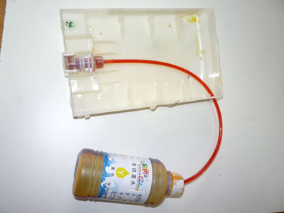

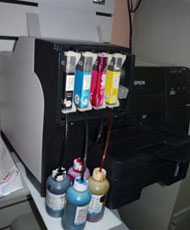

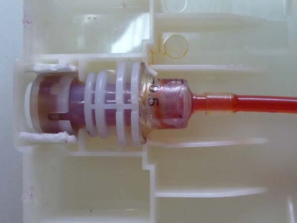

Чтобы изготовить СНПЧ нужно 4 шприца двухкубовые, одна капельница, и трохе эбокситной смолы ( для верняка склейки). На всю модернизацию 30 минут + сутки на высыхание клея. Проблем при печати нету. Ради любопытсва один В300 заправил водянкой, в результате получился четырёхцветный фотопринт с ПОЛЯМИ :). Фотки СНПЧ выложу 11 числа.

СНПЧ на В300 протестирована полностью и скоро появится возможность для заказа.
Увидеть вживую можно будет на Фотоярмарке в Киеве в начале июня на нашем стенде.

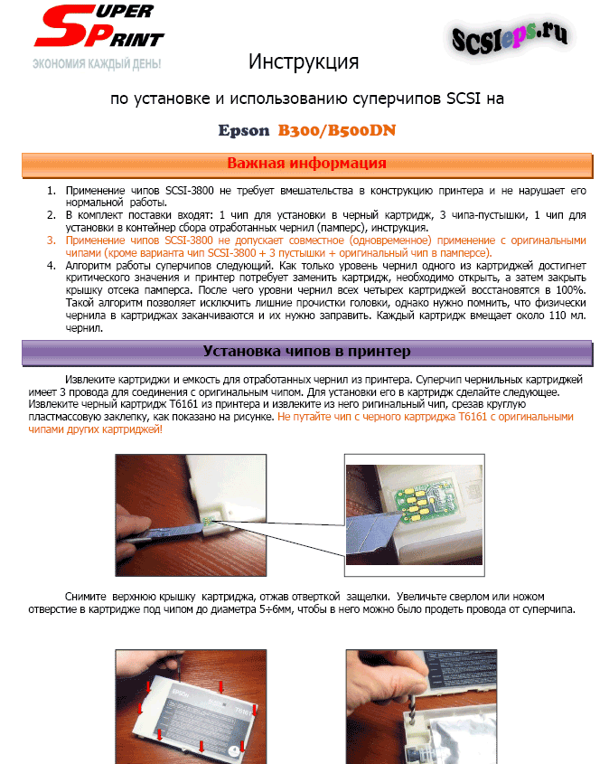

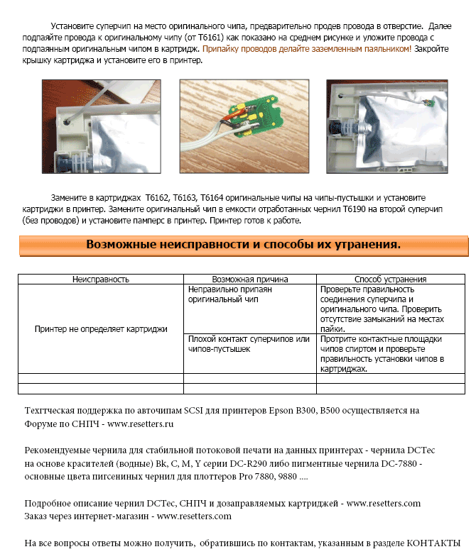

Товарищи напишите пожалуйсто как паять супер чипы на B300, очень надо, потерял инструкцию которая шла в комлекте с чипами. Спасибо! (Лучше конечно фото либо скан инструкции!)
| Сообщение #176 Отправлено 30 мая 2009 - 20:02
Так это в техподдержку нать...
| Сообщение #177 Отправлено 30 мая 2009 - 20:18
В тех поддеожку уже отписался, но у них по моему выходной:) Если не сделаю чем быстрее тем лучше уволят за непрофессионализм:))))) Помогите кто может побыстрее:)
