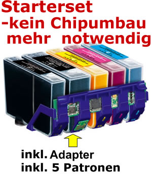

И на последок может не в тему но хотелось перестать заниматься пиление картриджей. Наши германские друзья сделали что на подобие чипа держателя, или автоматического чип ресетерса (я так и не понял) для Canon.
Может вам взять на воружение и тогда кол-во довольных пользователей увеличиться!!!

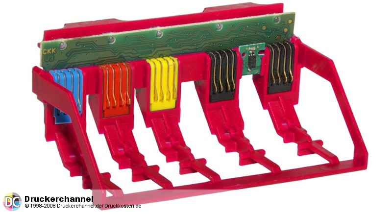

Дык твоим советом я уже воспользовался. На даный момент стоит картриджная СНПЧ на оригиналах. Но всегда охота чего то лучшего, интереснее и новее. Да и начал замечать минусы описанные в данной теме Картридж vs капсула vs демпферная камера.
Вот еще фото планки
Вот еще фото планки
