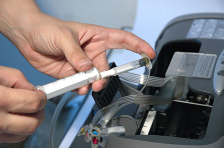

Картриджную систему, оказалось, установить очень легко, картриджи должны были встать на свои места, как и оригинальные, а прокладка шлейфа, установка доноров, одинаковы для обеих систем.

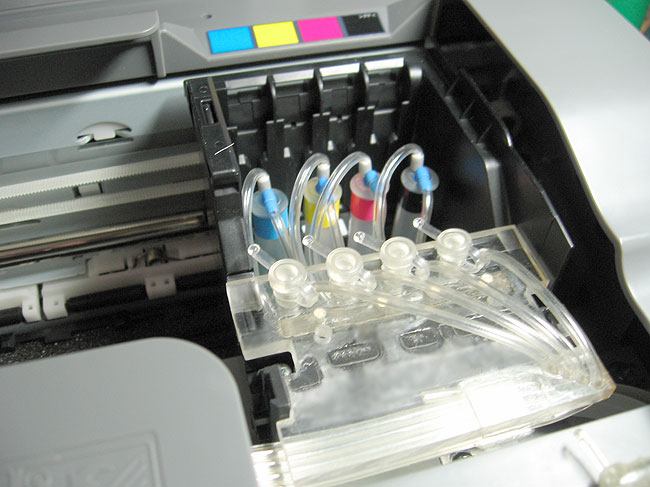

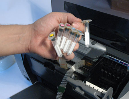

Капсульная система, на то время, требовала особого внимания, можно сказать – умения, при инсталляции. Все дело в том, что капсулы, на то время, представляли собой обыкновенный шприц, который нужно было обрезанным носиком одевать на штуцер печатающей головки принтера.
Купив шприц, обрезав носик и примерив, как я это буду делать, я понял – делать я этого не буду. Опасения сломать штуцер ПГ нового принтера при инсталляции капсульной СНПЧ взяли верх, и я с уверенностью правильного выбора купил картриджную СНПЧ. Что из этого получилось, желающий знать, найдет без труда, я неоднократно описывал на форуме. Скажу лишь одно, я начал задумываться о замене своей первой картриджной СНПЧ спустя пару месяцев после ее покупки. И таки заменил. На аналогичную, картриджную, только другого «производителя». Проработала она у меня немного больше, чем предыдущая. Спустя три месяца я искал замену и ей, тихонько думая о том, что лучше бы я заправлял картриджи на Lexmark. Далее была "демпфернокамерная" СНПЧ, которая, слава Всевышнему, спасла мой многострадальный R200 от полета через форточку. Устав от бесконечных промывок и прочисток ПГ принтера, я просто печатал, доливая чернила в доноры, это было то счастливое время, к которому я шел пол года, проклиная производителей принтеров, СНПЧ и чернил.

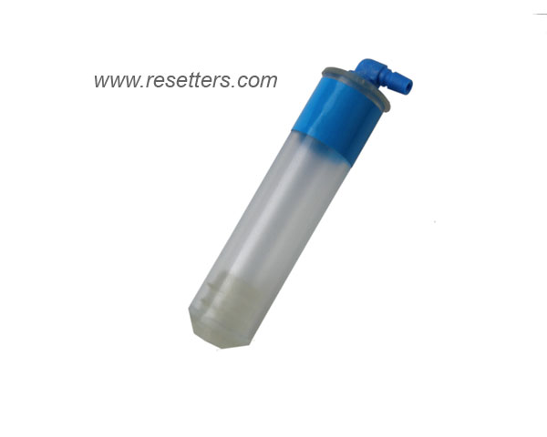

И, казалось бы, печатай и радуйся, а нет, наступил тот момент, на котором я хочу остановиться более подробно. И момент этот был следствием того, что производитель капсульных СНПЧ, фирма Resetters, ныне ООО «Суперпринтер» модернизировала свои капсулы, да-да, те, которые нужно было с особым рвением «натягивать» (иначе не скажешь) на штуцер ПГ.

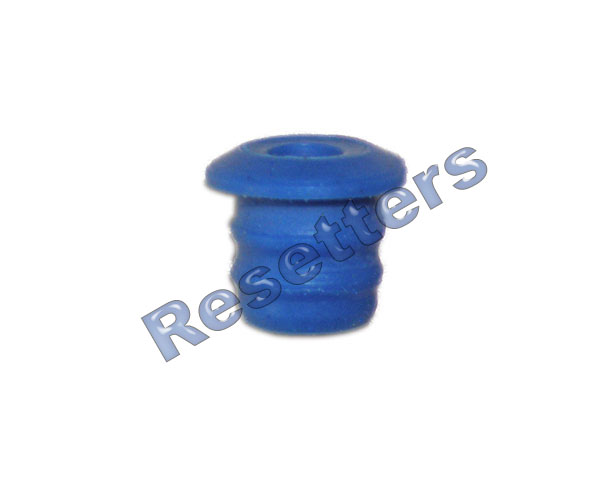

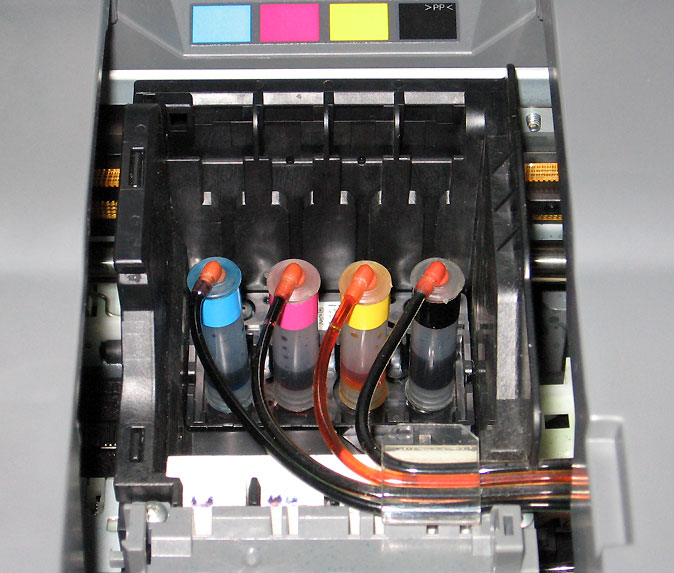

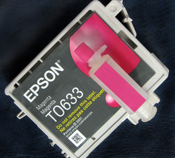

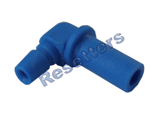

Какие же это были изменения. Во-первых, от шприцов избавились вовсе, оставив одни лишь воспоминания. Капсула приобрела собственный корпус, две эластичные манжеты, одна из которых плотно одевается на штуцер ПГ, а вторая уплотняет соединение «Г» образного фитинга в верхней части капсулы.
Капсула приобрела вид законченного устройства, готового к эксплуатации.

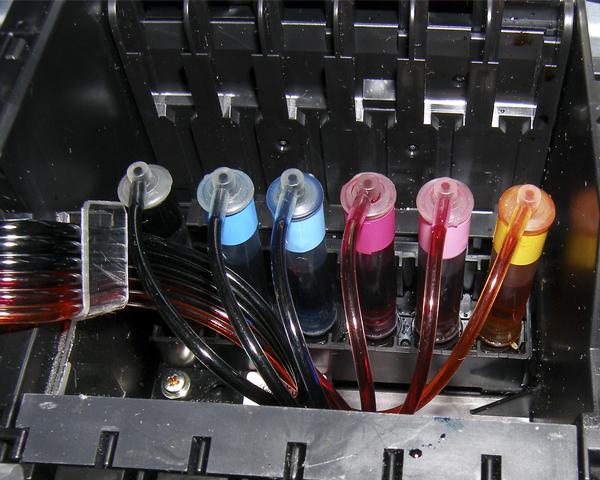

Ну как тут было не попробовать их в действии? Тем более что у меня уже была полностью рабочая СНПЧ на демпферных камерах, и в случае чего, я мог спокойно установить ее обратно. Кроме этого, благодаря двум картриджным СНПЧ, я приобрел немалый опыт в промывках и прочистках, разборках и сборках принтеров и систем. В общем, бояться было нечего, и я установил новые капсулы. К слову, замечу, стоят они на моем принтере до сих пор, три года уже как.

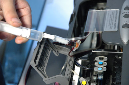

Трехлетний опыт эксплуатации капсул позволил выявить одно неудобство в работе с такой конструкцией - заправка капсул, а также дозаправка в процессе интенсивной эксплуатации.

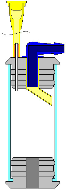

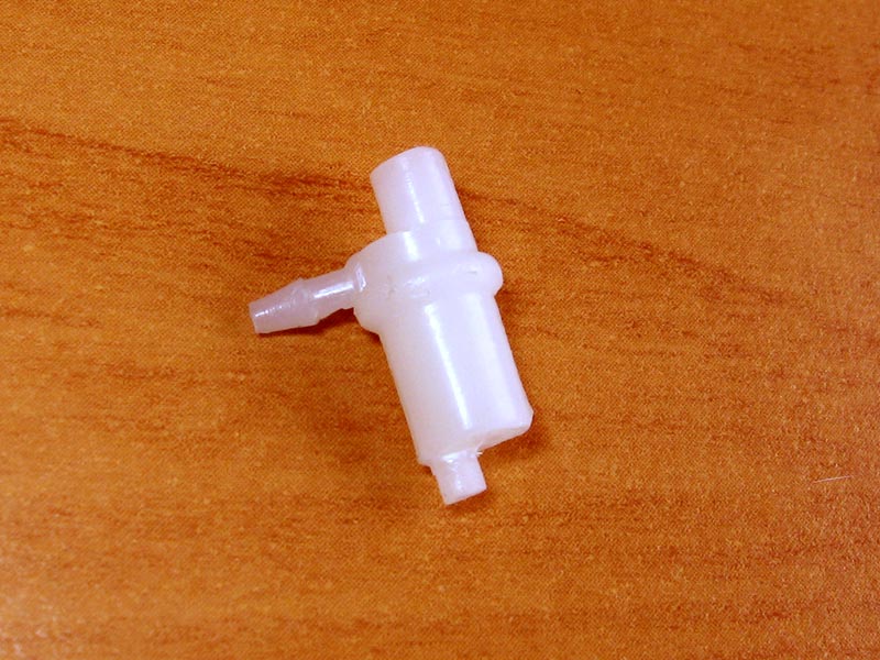

Необходимость отвода воздуха при заполнении капсулы чернилами вызвала появление на форуме сообщений о модернизации капсул, где дополнительно устанавливался воздушный клапан, который давал возможность заправить капсулу чернилами после установки ее на штуцер а не до того.
Также, этот клапан позволял производить дозаправку капсулы чернилами не снимая ее со штуцера, а следовательно, не нарушая герметичность и целостность работающей безупречно конструкции.

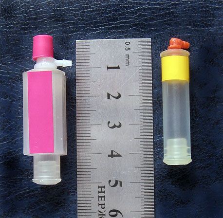

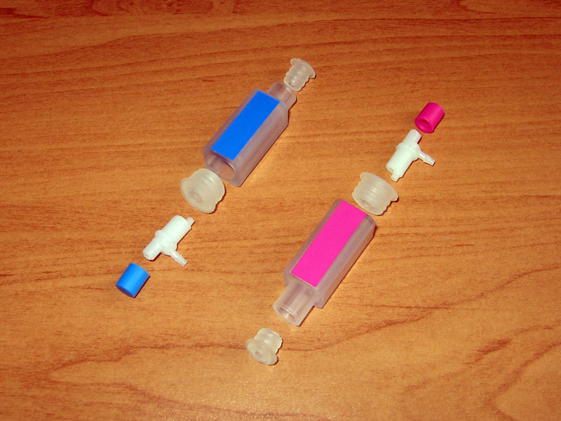

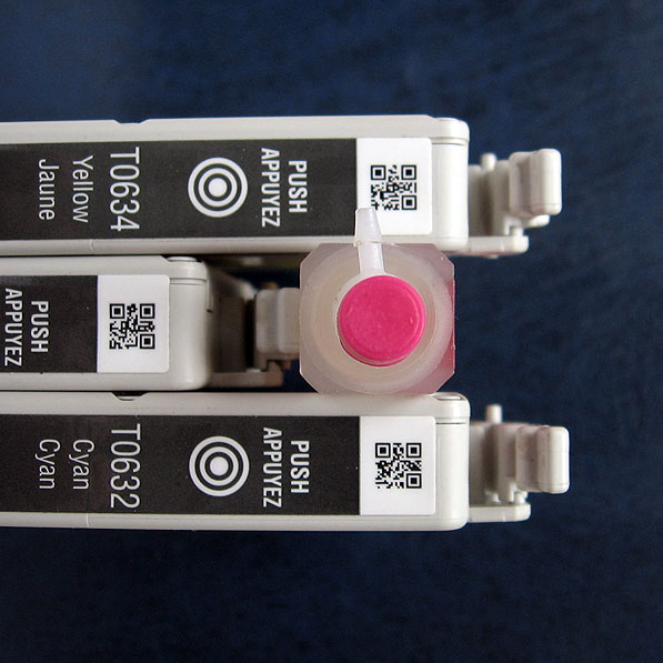

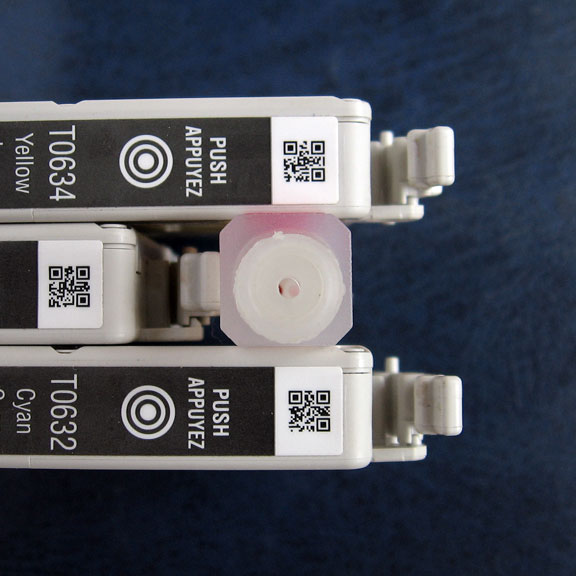

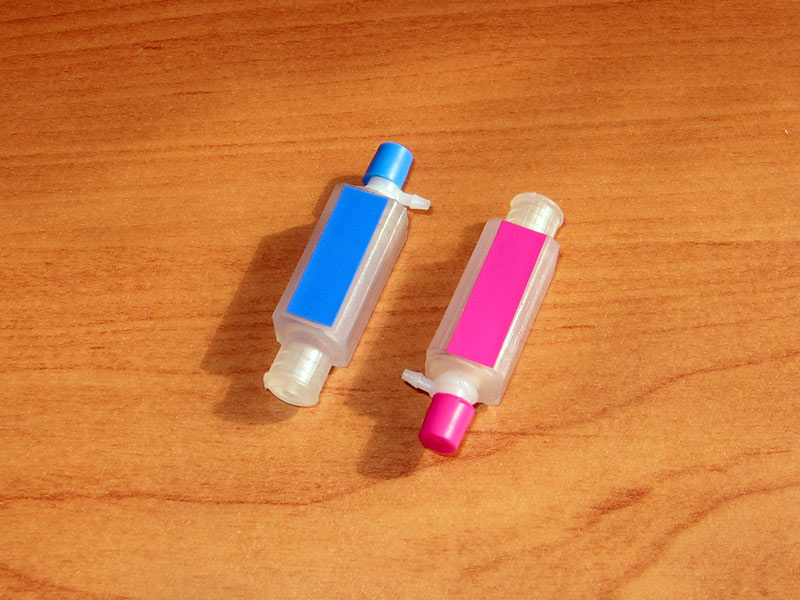

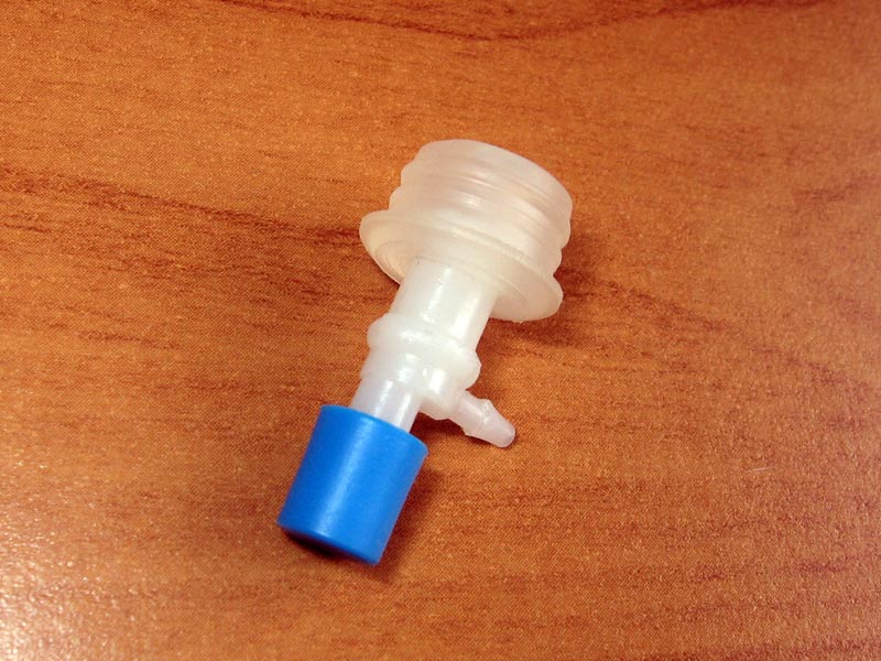

Первое, что бросается в глаза – капсула стала квадратной в поперечном сечении, прибавила в объеме и приобрела дополнительную пробочку на верхнем фитинге. К тому же, сам фитинг стал другим, выполнен из другого материала и имеет два сквозных канала вместо одного.
По первому, как и раньше, идет подача чернил в капсулу, а вот второе, закрытое пробкой, имеет особое предназначение – вывод воздуха при заправке или дозаправке капсулы.
Смысл нововведения прост, теперь не нужно никаких дополнительных приспособлений, как то: шприц, насадка, зажим, пр., для установки капсульной системы.
Процесс инсталляции происходит намного проще. Если ранее нужно было установить систему, заправить доноры чернилами, затем последовательно снимать капсулы со штуцеров и заполнять их чернилами с помощью шприца с переходником, пережимать шлейф зажимом, устанавливать заполненную чернилами капсулу на штуцер, то теперь это все сделать намного проще. Достаточно, после установки системы и заправки доноров чернилами, снять колпачок с капсулы и приподнять донор, чернила медленно потекут в капсулу. После заполнения капсулы чернилами, одеть колпачок на штуцер и поставить донор на свое место. Все, заправка окончена. Также и с дозаправкой.
