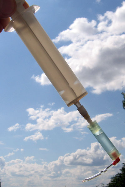

Просмотр сообщенияromanM (4th June 2008 - 08:05 PM) писал:
надо так : набрать полную капсулу дистилята, закупорить свободный конец шлейфа, вставит шприц в капсулу но с переходником с диаметром под иглу головы, потянуть шприцом из капсулы-наличие маленьких пузырьков внутри только через сочленение
Снял капсулу с рабочего принтера, отмыл от чернил, заправил водой, заглушил фитинг (одел отрезок шлейфа с запаяным концом), вставил носик шприца через переходник, потянул за шток.
Как вы думаете, какой результат?
Ладно, не будем тянуть время. Результат ожидаемый.
Прикрепленное изображение: IMG_8060.jpg
Пузырьков нет. Шток тянул, пока не начался сжиматься отрезок шлейфа. Отпустил шток - он запрыгнул обратно в шприц.
Мне вот интересно, а в работающей системе, тоже такой перепад давлений :)
Что делать дальше? Снимать это все на видео, чтобы поверили?

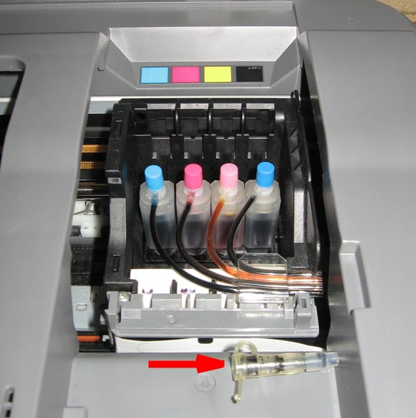

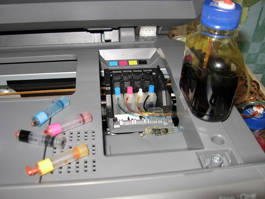

Итак, заправил я черный и желтый, процесс заправки выглядит так:
Прикрепленное изображение: 3.jpg

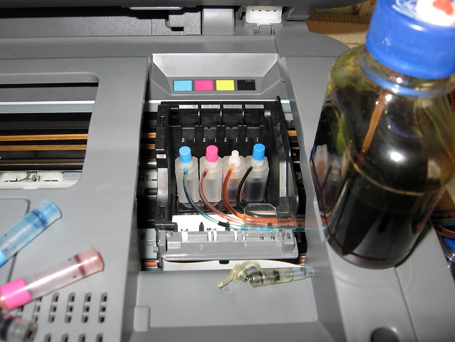

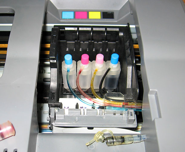

Открываем колпачек на капсуле и подымаем соответствующий донор выше капсул. Чернила медленно ползут в капсулу:
Прикрепленное изображение: 4.jpgПрикрепленное изображение: 5.jpg
Желтый заправил нормально.

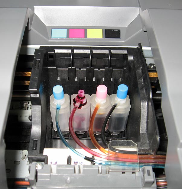

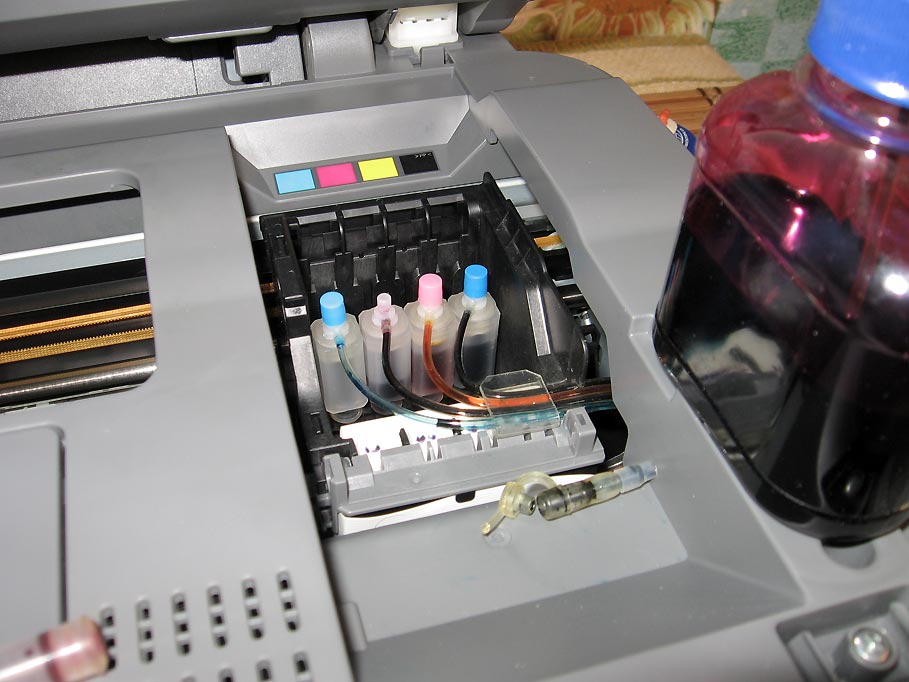

И пока я игрался с желтым и черным, пушной зверек медленно подкрадывался с мажетте:
Прикрепленное изображение: 6.jpg
О том, почему это произошло, и как такого избежать - в "следующей серии". Хотя многим и так понятно.
Я предполагал такую ситуацию, писал об этом в первом сообщении этой темы.
Об этом говорил major.39 в сообщении №5.
Неисправность устранил. Продолжаем заправку:
