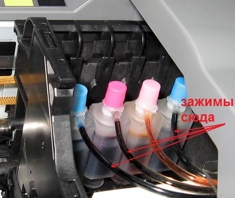

|    Сообщение #43 Отправлено 07 июня 2008 - 07:13   major.39
Просмотр сообщенияromanM (7th June 2008 - 12:08 AM) писал:
а как ты будешь подымать ёмкости в сочленённой системе
А что мешает пережать все шлейфы канцелярским зажимом,кроме заправляемого?

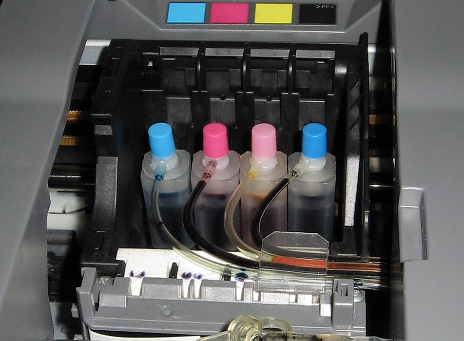

Вчера герметизировал соединения капсулы и манжеты, манжеты и фитинга.
Результат - налицо. Чернила продолжают уходить в доноры как и до того.
Прикрепленное изображение: IMG_8078.jpg
Вывод напрашивается один - пробка.
В качестве эксперимента придется посадить пробки на силикон, т.к. больше герметизировать негде.
Осталось, правда, соединение штуцера со шлейфом, но там вероятность подсоса воздуха стремится к нулю, т.к. шлейф одевается очень плотно.
Посмотрим.

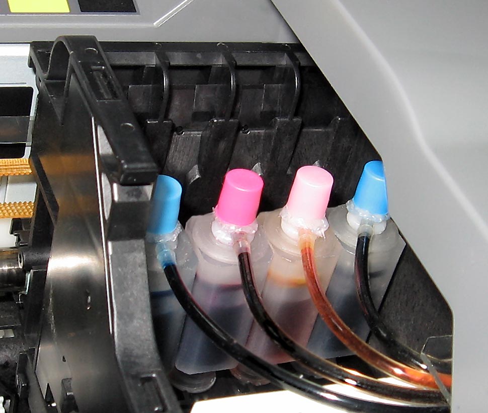

|    Сообщение #45 Отправлено 07 июня 2008 - 15:00   Episode
Готово.
Прикрепленное изображение: IMG_8080.jpg
Излишки силикона оставил специально, для наглядности :)
|    Сообщение #46 Отправлено 07 июня 2008 - 20:42   romanM
Просмотр сообщенияmajor.39 (7th June 2008 - 08:13 AM) писал:
а в каком месте при условии сочленённых доноров?, в каретке места я не нашёл

|    Сообщение #47 Отправлено 07 июня 2008 - 21:20   major.39
Просмотр сообщенияromanM (7th June 2008 - 09:42 PM) писал:
Помоему места достаточно.
