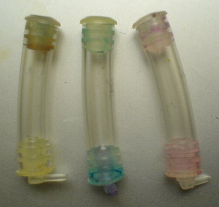

манжеты какие были, такие и остались, имею ввиду - высоту манжет
1. берём ПВХ-трубку 6 мм внутренний диаметр
2. отрезаю её на 50% длинее готовой капсулы
3. выкидываю родную пластиковую трубку ( из-за технологии литья, корпус капсулы внутри не цилиндрический, а конический, поэтому со стороны иглы манжета не выпадает, а со стороны уголка мажета просто вываливается)
4. вставляю мажеты в новую трубку, уголок от шлейфа (только прозрачный) при этом входит в манжету гораздо туже, из-за того, что ПВХ-трубка внутри немного меньше родной трубки, и новая трубка сжимает манжету сильнее, что обеспечивает более герметичное соединение.
Переделано таким образом за 4 месяца более 500 ресеттеровских капсул, и после переделки ни одна ещё не подвела!
