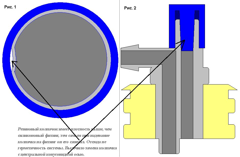

|    Сообщение #113 Отправлено 14 октября 2008 - 07:59   latip
Хотя новые капсулы не держал еще да же в руках. Но сегодня на работе пришлось с толкнуться с похожей проблемой, в частности не герметизацией по колпачку. Имеем силиконовый фитинг и резиновый колпачок. Происходила разгерметизация системы всегда на колпачке.
Причина:
Резиновый колпачок имеет плотность выше, чем силиконовый
фитинг, тем самым при надевание колпачка на фитинг колпачок его сжимал (рис.1). Отсюда не герметичность
системы.
Решение:
Замена колпачка с центральной конусовидной осью (рис.2)
Прикрепленное изображение: 1.png
|    Сообщение #114 Отправлено 14 октября 2008 - 22:40
ГостьИскатель_*
Где ж такие конусовидные удалось найти?
|    Сообщение #115 Отправлено 15 октября 2008 - 08:10   latip
Это не снпч. На работе есть информационный стенд для обучения. Показывает работу тосольной системы. Там было разгерметизация системы по колпачку. Выше описал из-за чего
