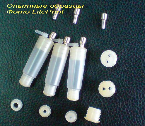

Как и обещал, выкладываю фото дозаправляемых капсул от LitePrint, предоставленных мне по предварительной договоренности на тестирование.
Прикрепленное изображение: ___1.jpg Прикрепленное изображение: ___2.jpg

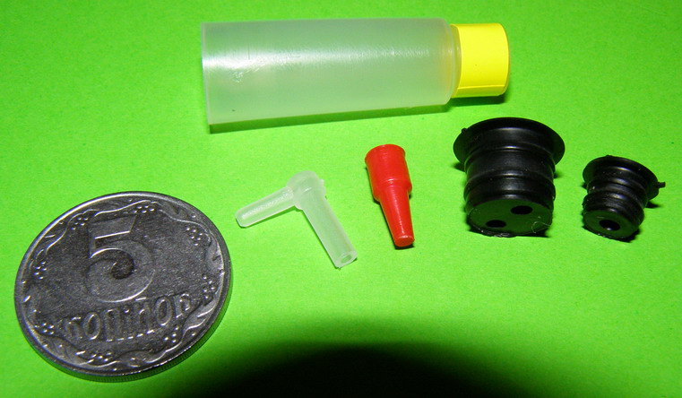

Комплект из 6 штук запаян в герметичный целлофановый пакетик, поэтому при установке не придется очищать капсулы от возможной пыли и грязи, попавшей при транспортировке до потребителя. Внешне изделия выглядят как анонсированные весной опытные образцы Прикрепленное изображение: ___0.jpg но, похоже, изменился материал верхней и нижней манжет. Опытные манжеты изготавливались из материала, внешне похожего на манжеты от Resetters образца осень 2006 года (светлые), присланные серийные уплотнения изготовлены из упругого черного материала, очень напоминающего резину. На некоторых манжетах есть облой, который легко устраняется (просто отрывается). Фитинги сделаны из светлого пластика и имеют достаточную длину для насаживания на них трубочек шлейфа пр-ва Resetters, которые предварительно нагреваются путем опускания в горячую воду. Фитинг входит в манжету достаточно плотно, но при необходимости его можно провернуть для лучшей ориентации шлейфа в каретке. Никаких дополнительных средств для уплотнения я не применял. Отверстие для дозаправки закрывается пластиковой конусной заглушкой. Высота головки недостаточна для мужских пальцев, поэтому удобней ухватываться за нее, например, пинцетом. Заглушка сидит очень плотно, поэтому при ее извлечении на уже установленной в ПГ капсуле надо соблюдать осторожность, дабы не поломать чернилозаборную иглу.

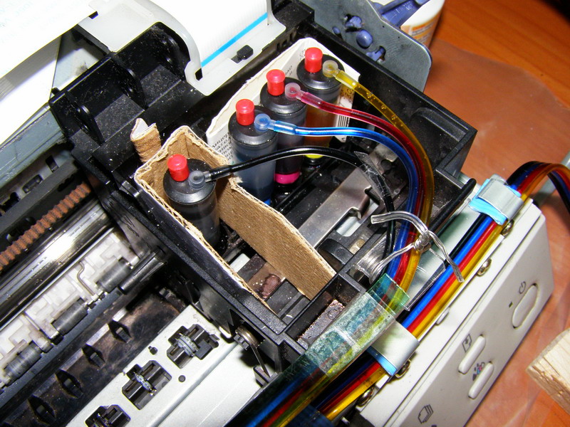

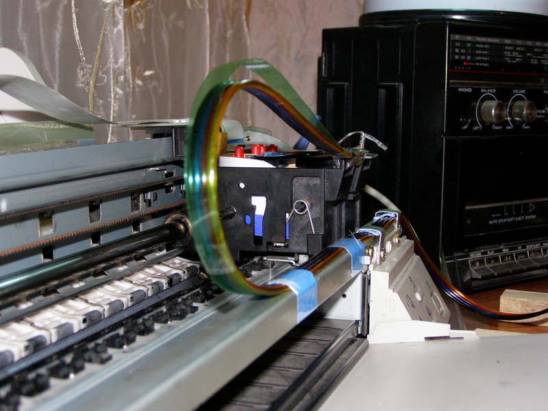

При установке капсул на подопытный Epson Stylus Color 460 2000 г.в. пришлось удалить крышки и держатели для картриджей в каретке, (благо это делается легко и просто), иначе просто не хватает места. Из подручных материалов были изготовлены временные картонные заглушки для имитации установленных картриджей (на этой модели чипов еще нет, а наличие картриджа определяется простыми плоскими контактами)
Прикрепленное изображение: ___3.jpg
Метод прокладки шлейфа «снизу по шасси» был подсмотрен у Episode в его теме про установку капсульной СНПЧ на R290, вплоть до цвета пластиковой полоски :) Для обеспечения работы шлейфа в вертикальной плоскости параллельно ходу печатающей головки был сделан оригинальный держатель из кусочка пластика

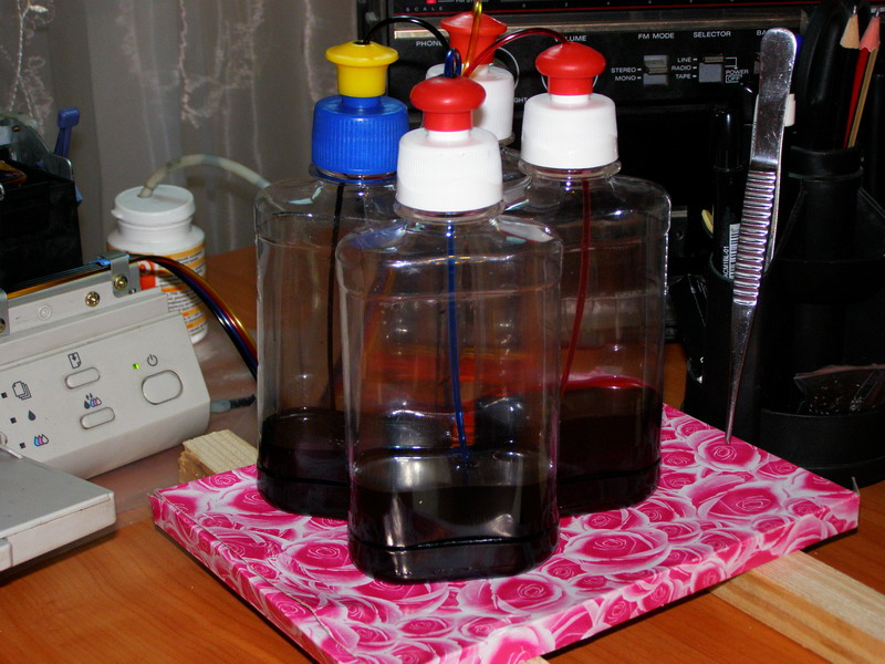

В качестве доноров были взяты 200 гр. бутылочки из под чернил, крышки на них от моющих средств (с дальнейшим прицелом изготовить на их основе сосуд Мариотта), пока работают в режиме обыкновенных баночек.
Прикрепленное изображение: ___4.jpg
Испытания системы показали ее работоспособность, тест дюз удовлетворительный
|    Сообщение #143 Отправлено 06 декабря 2008 - 10:20   koka
Хм...Павел...а почему пластиковая полоска так...она же поддерживать должна...
в таком положении она (полоска) своей функции не несёт. ИМХО.
|    Сообщение #144 Отправлено 06 декабря 2008 - 11:30   Episode
Tack
Пластиковую ленту - наоборот. В смысле - с др. строны шлейфа, т.е. по внутреннему радиусу а не по наружному надоть :)

|    Сообщение #145 Отправлено 06 декабря 2008 - 12:02   Tack
Просмотр сообщенияkoka (6th December 2008 - 12:20 PM) писал:
Просмотр сообщенияEpisode (6th December 2008 - 01:30 PM) писал:
Спасибо за замечания. Понял свою ошибку, исправлю, тем более крепеж пока временный и снимается очень быстро :)
|    Сообщение #146 Отправлено 06 декабря 2008 - 13:20   ЮХа
Хотел бы заметить: существуют в природе шлейфы, которые не нуждаются в геморрое с поддержкой!
Очевидно, у Tack именно тот случай. :)
Год работает шлейф без поддержки. Нет позывов к провисанию. Я просто счастлив!
Более того, на R270 прекрасно работают штатные клипсы на скотче. Места под ПГ хватает. И не надо обвязывать шлейф дурацкой изолентой.
|    Сообщение #147 Отправлено 06 декабря 2008 - 13:38   Tack
Просмотр сообщенияЮХа (6th December 2008 - 03:20 PM) писал:
Сначала я тоже хотел пустить шлейф под ПГ. Но у 460-го этому мешает фиксатор ПГ и еще одна выступающая пластиковая площадка :( Поэтому выбрал вариант прокладки по станине. А "дурацкая изолента" не что иное как остатки транспортного армированного скотча от упаковки R220. Она очень цепкая и жалко что у меня ее уже не осталось.

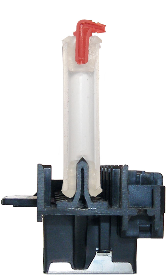

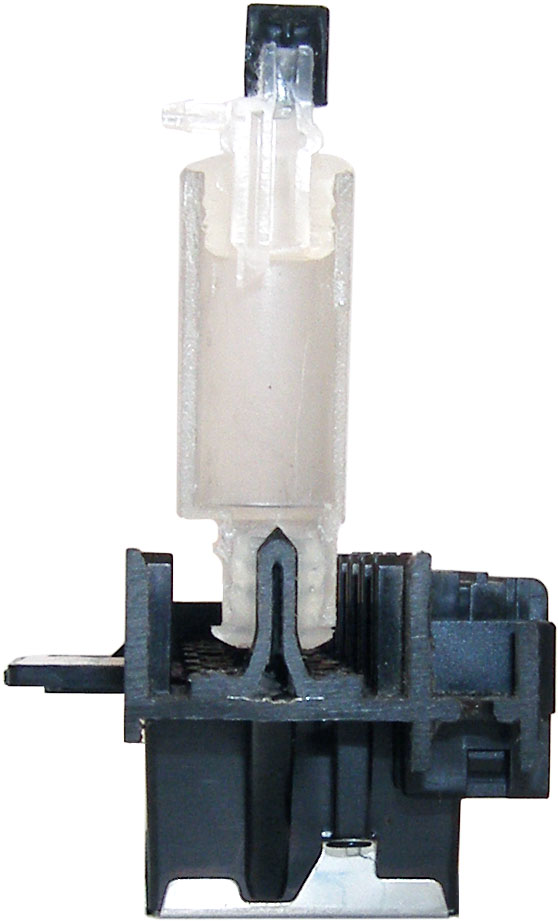

|    Сообщение #150 Отправлено 09 декабря 2008 - 17:19   root
Вид изнутри. Круглая капсула и квадратная.
Втулки прозрачные - плохо видно...
На внутренней поверхности втулок в районе конуса ПГ есть выборка (по многочисленным просьбам, чтобы входные отверстия на конусе не закрывались краем втулки и чтобы не нужно было ее обрезать).
  • Прикрепленное изображение: printhead2.jpg
  • Прикрепленное изображение: printhead.jpg

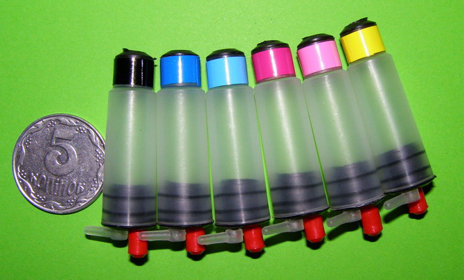

|    Сообщение #159 Отправлено 22 декабря 2008 - 09:06   Евгений26
Получил новые капсулы, квадратные.
Долго думал, почему выбрали квадрат.
Потом вспомнил - я же делал предположение, что штуцеры Эпсон может конусные сделать. А квадратная форма допускает установку прижимной планки...
Бог с ней, с формой. Другой вопрос. root, а что это... Чем намазаны верхние манжеты?
Думается, это силикон. Но зачем?
Итак после долгого верчения в руках пока есть такие замечания:
1. Намазка силиконом
2. Облой на штуцере соединения шлейфа.
3. Нижняя манжета высоковата, но об этом предупреждали.
4. Конструкция заправочного отверстия.
Не будет эта резинка давать герметизации.
Я вот думаю, велосипед изобретен и чего бы не использовать способ в китайских ДЗК с их силиконовой пробкой, малость бочкообразной формы?
Отверстие под нижнюю манжету почему-то смещено в сторону. Думаю при установке капслулы не станут в стройный ряд.
Позже выложу фото капсулы в разборе, как говориться - что на руках.
Еще позднее они будут установлены на R270 и заправлены пигментом DCTEC.
Так что поглядим...
Капсулы я получил не через почту, а другим, быстрым способом. Тут есть заслуга самого root и представителя в Москве ИнкМаркет, за что им спасибо! Капсулы отправленные почтой еще 6го ноября так и не дошли. И сомневаюсь, что дойдут. На почте уже знают меня в лицо...
|    Сообщение #160 Отправлено 23 декабря 2008 - 16:09   FreeDOOM
Сегодня получил новые капсулы на свой R290.
Итак поехали:
1. Заправить капсулу сняв колпачек и подняв донор не выйдет, так как чернила "лезут на верх" через возлушное отверстие, срез не помогает.
2. На R290 при установке новых капсул невозможно установить крепление планки СБ-270, но и без планки чипы работают, хоть и немного отходят.
3. Форма отличная, капсулы становятся в ряд касаяь стенок каретки, тем самым капсулы более устойчивы.
4. В нижней манжете сделана "выборка" (для того чтобы не резать), пока не резал, если будут проблемы отпишу и порежу :).
5. Штуцера хороши шлейф сидит плотно. Силикона как у Евгений26 не было.
Вобщем впечатления хорошие, капсулы намного удобнее цилиндрических, дозапрявлять можно шприцом, доливая чернила через воздушное заправочное отверстие (как альтернатива).
