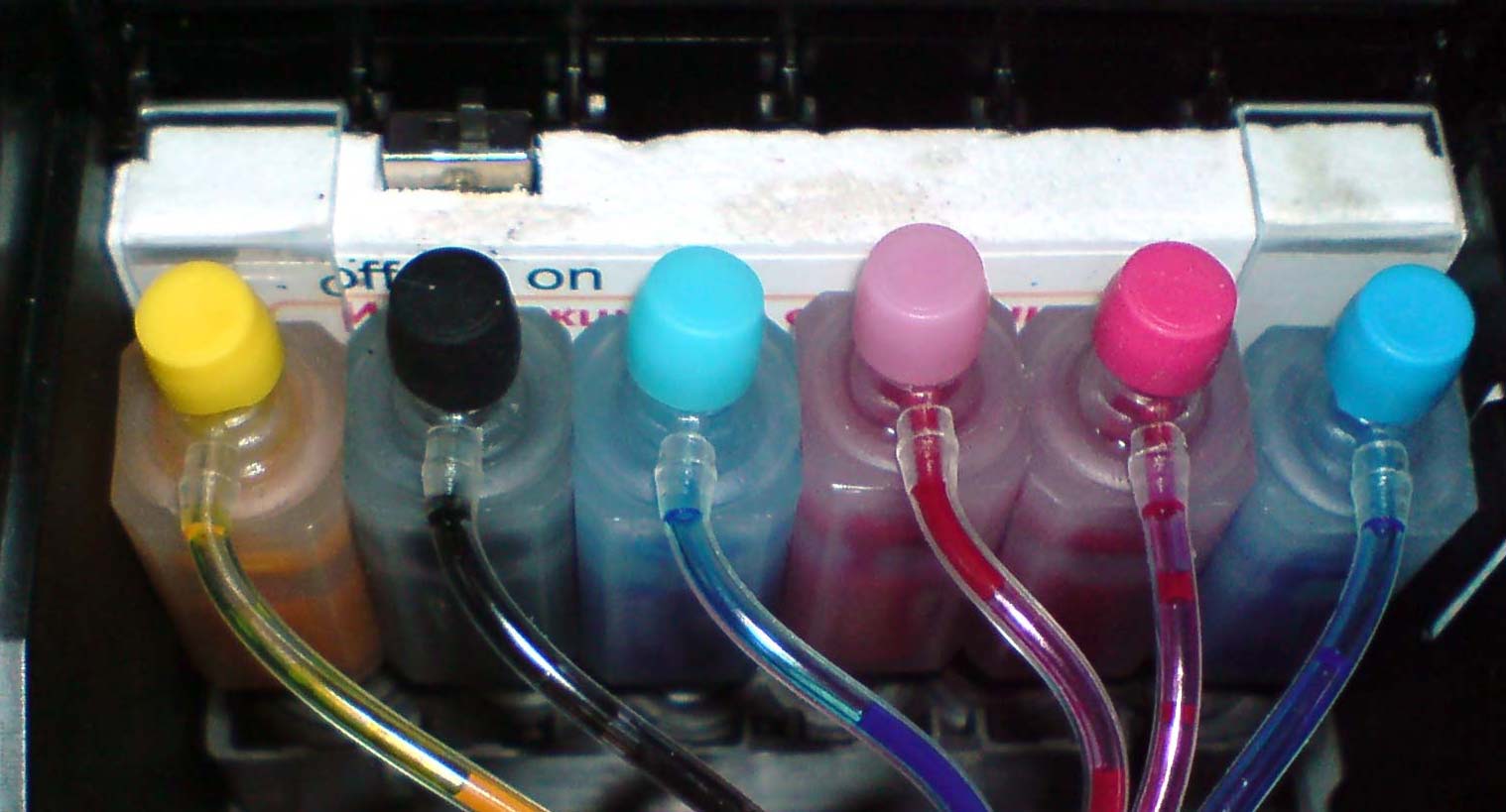

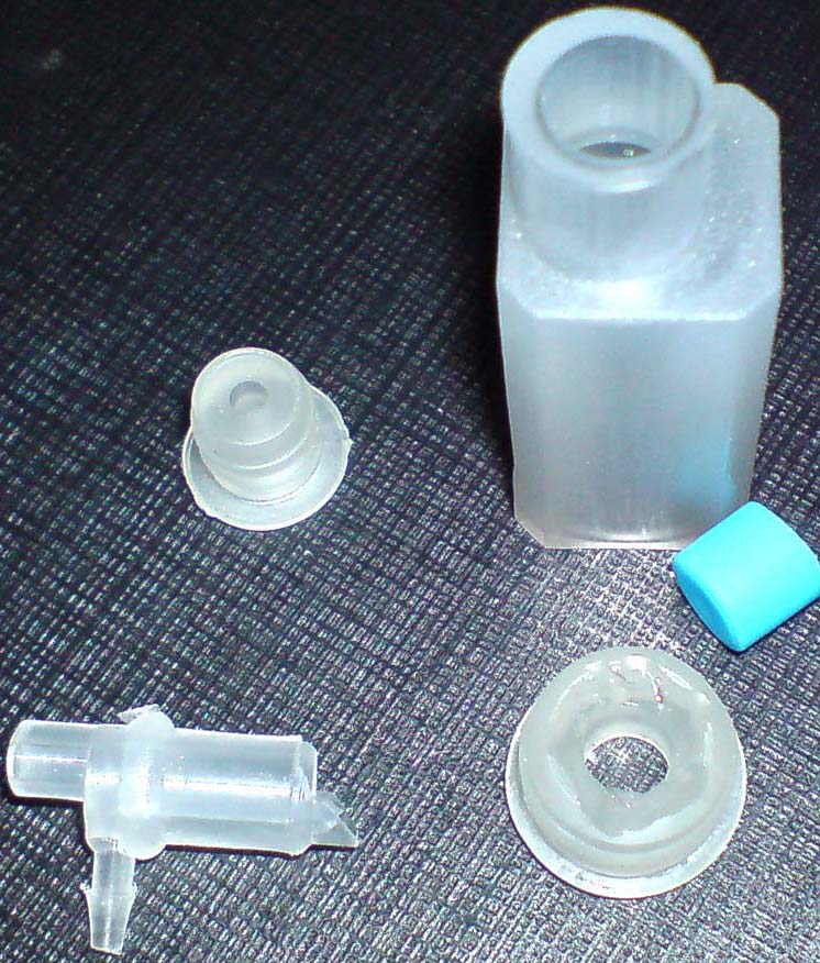

| Сообщение #199 Отправлено 25 декабря 2008 - 07:32
......крутые дядьки жгут!!!
По теме. Одну из капсул так и немогу заставить быть герметичной.
Заменю ее циликом, потом будем смотреть, где сечет воздух.
Вчера на все капсулы под колпачки одел капельницу. Колпачки вроде по серьёзней обжимают.
Прилагаю фото капсулы в разборе и в стройном ряду.
На чернила и воздух внимания не обращаем - то пигмент и воздух в шлейфе...
Форум тормозит на отдачу, кошмар....
| Сообщение #200 Отправлено 25 декабря 2008 - 07:50
Коротковата верхняя манжета.
Видать, уже не держит.
