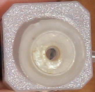

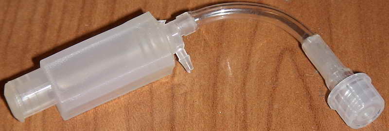

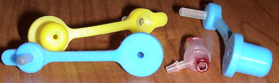

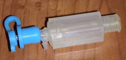

В качестве затычки (по идее TheMarshall) примерил резиновые +пробки от ПРОшки.
Есть сщественное НО. Форма сечения ВОтв на моей капсуле квадратная... Мда.
Ура! Удалось одеть пробку вообще без переделок!
Если просто тянуть за шляпку - слезет целиком, тогда снимать капсулу - сомневаюсь, что прямо в каретке натянешь.
Зато удобно придерживать пальцами за большую пробку и снимать покручивая.
Герметичность и удобство стоит испытать, но скорее всего пойдет... Даешь ПРОшную ПРОбку в комплект капсулы!
Капсула с пробкой от ПРОшки, пробка вставлена до упора.
Рядом для сравнения размеров пробки и штуцер с воздушным отверстием. Для контраста макнул в чернила.
Виден прямой угол внутренней формы ВОтв.
Пробка на резьбе
Смещение оси манжеты от оси капсулы для точной установки в каретку.
Чернильная пленка на ВО с внутренней стороны капсулы держалась около минуты. Потом в середине образовалось отверстие и медленно разошлось к краям.
Пробка на резьбе
