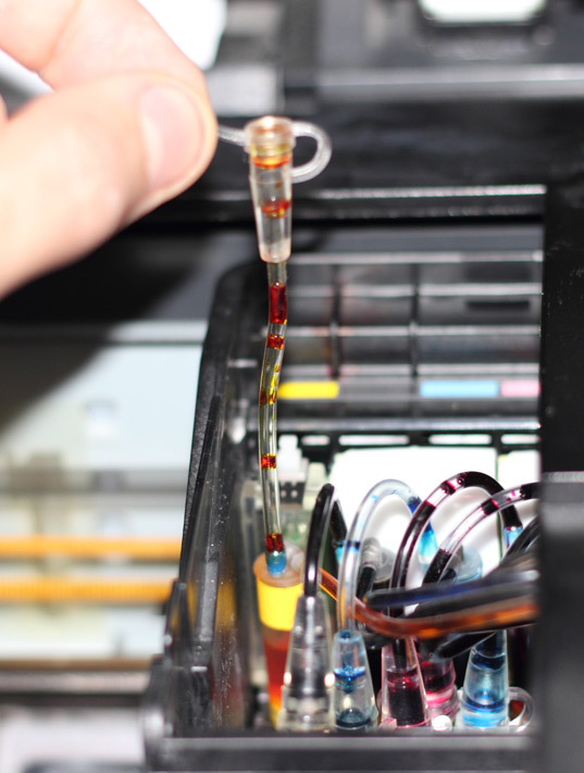

Заглохла эта тема с капсулами, так они в магазине и не появились.
Вот решил поделиться, как у меня организовано то же самое, подручными средствами. Может кому пригодиться.
Это катетер-бабочка с трубкой подрезанной и без "крыльев"
Прокол держит герметично, только место соединения иглы с трубкой герметизировано каплей супер-клея.
| Сообщение #258 Отправлено 01 декабря 2012 - 11:48
burykin,
1. Не совсем понятная конструкция.
2. Эти все трубочки от игл-бабочек?
3. Можно сделать СНПЧ, не имея шлейфа, а только "бабочки".
| Сообщение #259 Отправлено 01 декабря 2012 - 11:52
Нет, СНПЧ само собой. Только от катетера трубка для заправки капсул через иглу соединена с чернилами в капсуле.
Открыл крышку, потянул через неё чернила (или шприцом в ВО нагнал воздуха). Появились чернила в капсуле, пережал трубку от катетера, закрыл на ней крышку, вытянул шприц. Вот и вся заправка СНПЧ.
Удобно при смене чернил.
