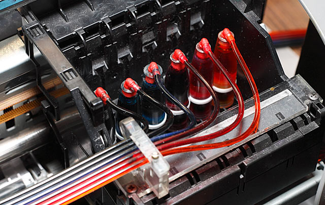

В капсуле (если уж решились) должно быть две детали: Сама капсула и нижний упротнитель для посадки на иглу. Чем больше деталей, тем больше вероятность появления негерметичности. Зачем квадратная? Круглая оптимальней, да и пресс-форма более технологична.
Идеальный вариант (имхо) капсула из одной детали.
Вот на снимке ниже мои самодельные капсулы нна принтере R220. Верхние фиттинги (ресеттерс) вклеены намертво! Одна ошибка - капсула разъёмная с целью установки фильтра. И, несмотря на фторопластовые уплотнения в соединении, бывает проникновение воздуха в него и, как следствие, появление воздуха в шлейфе.
Но пока Бог миловал!

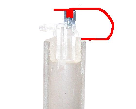

Предложение по модернизации новой капсулы от ресеттерс.
Достаточно отказаться от колпачка и модернизировать втулку путем добавления затычки. Убиваем 2х зайцев.
1. Получаем герметичность, так, как внутри новый штуцер груглый и отверстие формируется знаком, а не 2-мя половинками пресформы.
2. Затычка всегда прикреплена к капсуле и ее не потеяешь.
Если бы я об этом подумал когда придумывал свою, то сэкономил больше 3к$ на пресформе ))))
Я об этом написал, еще не ставя новые капсулы в принтер.
Было бы надежней в разы.
В данный момент у меня вставки из капельнцы для натяга колпачков.
root, а как сейчас дела обстоят с новыми капсулами? Что то уже есть определенного, как будет выглядеть решение колпачка?

Диаметр верхней трубки увеличен на 0.2 мм. Резинка натягивается герметично.
Т26 идут уже с новыми капсулами.

А облой на трубке остался или пресс-форму заполировали?
