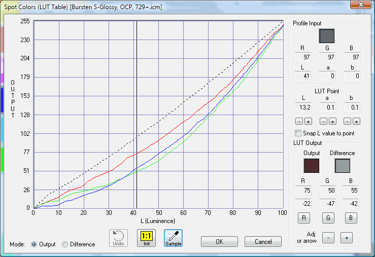

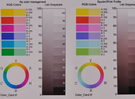

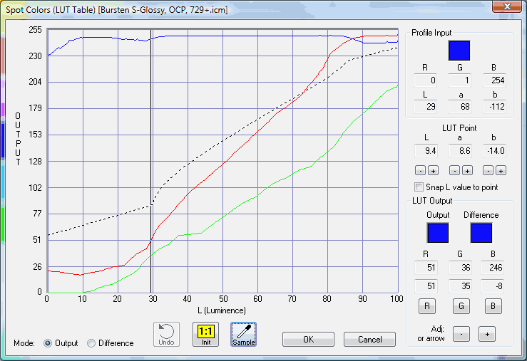

Помогите пожалуйста советом, а то всю голову себе уже поломал:
Пытаюсь построить профиль Spyder`ом под Bursten'овский суперглянец (240gr/cm) и OCP'шные чернила на Canon'е. Получается сплошная краснота в сером клине и фиолетовый вместо синего. Пробовал подбирать температуру белого и уменьшать уровень красного в Spyder3Print - улучшает ситуацию в сером, но "фиолетовость" синего не лечит. Теста ради взял с интернета профиль под эту бумагу, но под Epson и другие чернила, так там синий просто великолепен (Согласно DarkRoom'у - в синих в этом профиле сильно добавлен зеленый цвет) :( Кроме родного софта пробовал готовить профиль с предварительно линеаризацией по методу и средствами BlackRed'а - ситуация практически не улучшилась.
Может кто-нибудь посоветует, в какую сторону копать? А то очень не хочется при наличии калибратора лезть и править руками кривые в DarkRoom.
Вот скриншоты профиля. Он построен Spyder3Print'ом. В этом варианте не делал коррекции температуры и баланса красного, чтобы показать "всю красоту":
Прикрепленное изображение: Bursten_S_Glossy__OCP__729___Grays__Gray_Balance_.gif Прикрепленное изображение: Bursten_S_Glossy__OCP__729___Grays__Blue_.gif
Результат (с профилем и без):
Прикрепленное изображение: Bursten_S_Glossy__OCP__729___Grays__Output__Photo_.jpg

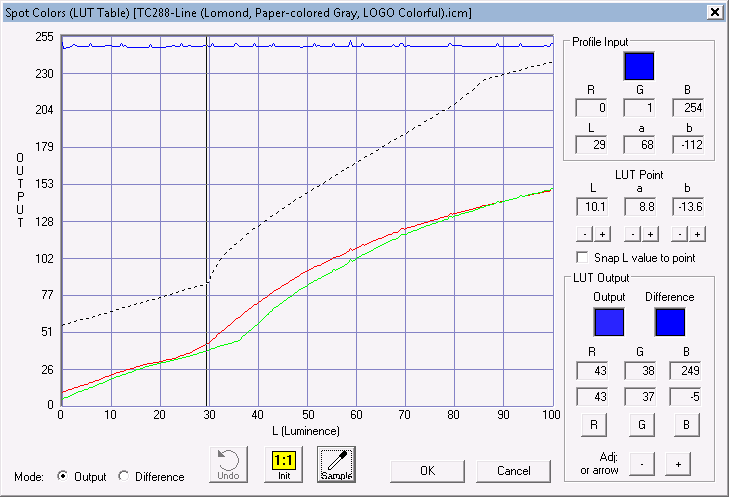

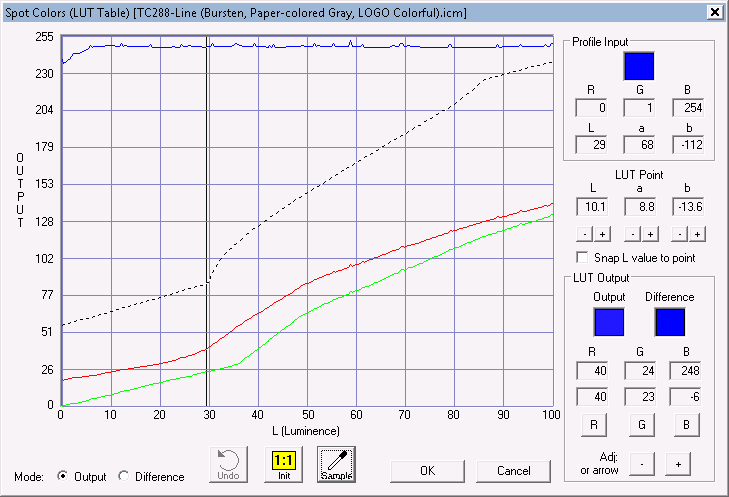

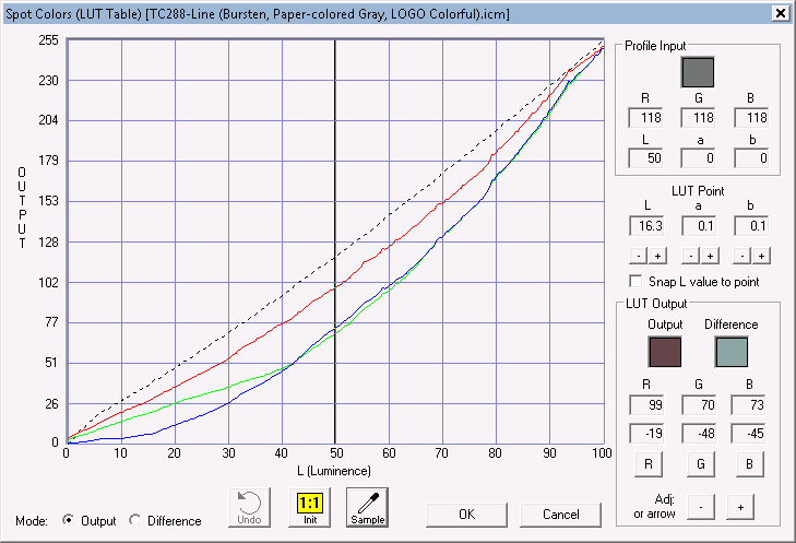

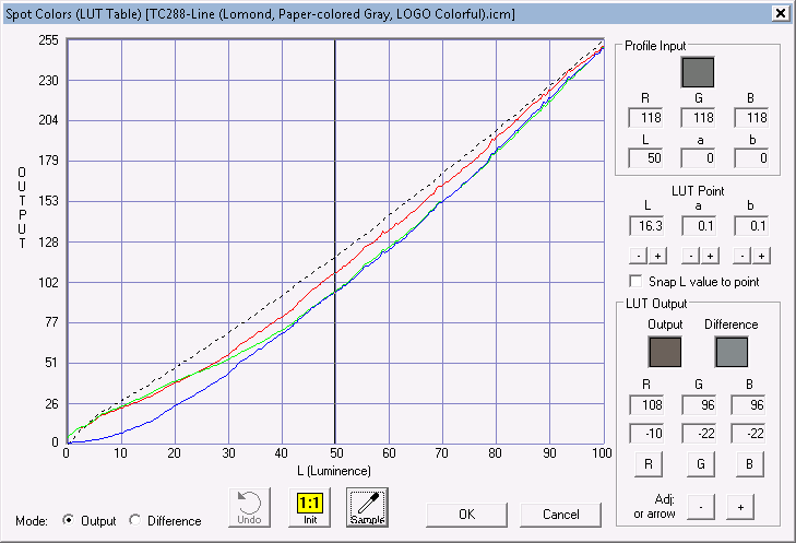

Если бы... Вот результаты промеров этой бумаги и Lomond Photo Paper Pro 280g/m^2. Мишень TC288 от BR для линеаризации (обе сушил по часу, суточный тест повторю сегодня или завтра).
Мерял в iColor Print, считал в PM (Paper-colored Gray, LOGO Colorful).
Результаты Bursten:
Прикрепленное изображение: Bursten__Grays.gif Прикрепленное изображение: Bursten__Blue.gif
Результаты Lomond:
Прикрепленное изображение: Lomond__Grays.gif Прикрепленное изображение: Lomond__Blue.gif
