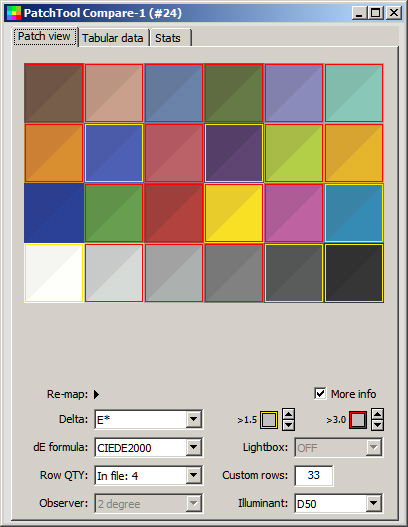

Пока не дошёл до построения профилей, сначала хочу понять точность самого прибора Spyder3Print SR по сравнению с i1Pro и i1Pro UVcut на фирменной мишени X-Rite ColorChecker.
Дэвид Миллер из ДатаКолор уверял всех на dpreview.com, что расхождение показания Spyder3Print SR и i1Pro не превышает 1 dE.
Ну, понятно, что у Дэвида работа такая, рекламировать свой товар. Поэтому сделал такое сравнение сам.
Но сначала несколько замечаний:
1. Примерно в трети случаев белую плашку A4 мишени ColorChecker, которая имеет координаты примерно L*=96/a*=0/b*=0 (притом не только по показаниям i1Pro, но и по референсным данным X-Rite), прибор Спайдер определяет как чёрную с координатами L*=2.0/a*=9/b*=-10. Уж не знаю почему, может быть потому, что калибровочная площадка Спайдера достаточно тёмная (L*=88). В оставшихся случаях эту плашку прибор определяет как L*=99.7-99.9. Случаи с кардинально неправильными показаниями я в расчёт не брал и они не учитывались.
2. Фирменная мишень ColorChecker имеет матовую поверхность без отбеливателя, и разница в показаниях между i1Pro и i1ProUVcut незначительная. Поэтому в дальнейшем я сверял показания Spyder только с i1Pro.
3. Повторяемость показаний у Spyder не ахти, поэтому сделал серию замеров и усреднил её методом weighted.
Результаты такие:
- среднее расхождение dE00=3.72, max dE00=5.63, сигма=1.13
- на картинке приведено распределение расхождений по патчам Между Spyder3Print SR и спектрофотометром i1Pro. Патчи, окружённые красной канвой имеют расхождение dE00>3.0; окружённые жёлтой канвой - dE00>1.5; без канвы - dE00<1.5.
Очевидно, что лучше всего Спайдер замерил тёмно-серые и синие патчи.
P.S. Построениями профилей займусь позже.

sesh
У меня есть прога BabelColor PatchTool, она позволяет генерировать мишени с патчами, равномерно распределёнными по всем объёму профиля, в координатах Lab (или XYZ). На выходных сгенерирую мишень из пару-тройки сотен патчей, распечатаю её с помощью профиля Spyder3Print SR и затем замерю как с помощью Spyder, так и с помощью i1Pro. Это даст больше информации.
Может быть это лучше, чем Ваше предложение? Но в моём случае не будет никакого референса, кроме исходных. А на выходе получу реальные значения Lab.
А зачем Вам референсные RGB? Один фиг на моём принтере картина будет другая, чем на Вашем.
В Вашем варианте велика вероятность того, что патчи совпадут с теми, что уже использовались при построении профиля - а это не самый лучший вариант проверки точности профиля.
Меня больше волнует, почему получилась такая большая разница на промерах фирменной X-Rite ColorChecker. Либо я что-то не то сделал (что скорее всего), либо прибору Spyder3Print SR категорически не нравится то, из чего сделана фирменная мишень, либо ещё что-нибудь. Хочу перемерить вечером.
Что касается совпадает ли CollorChecker с исходными патчами при построении профиля, то, честно говоря, даже не хочется заморачиваться.
Могу только сказать, что профиль Spyder близко совпадает с профилем i1Pro+PM, включая то, что творится внутри тела профиля (GamutVision позволяет делать такие сравнения).
Что касается проверки, то у меня есть другой план, см. ниже.
P.S. А почему Вы решили, что точность профиля у Spyder3 получилась выше? По цифрам получилось, что как раз таки точность у Спайдера пониже, чем у связки i1Pro+PM. Хотя и не критично.

| Сообщение #1039 Отправлено 19 апреля 2010 - 09:46
Вопрос, как всегда "спортивного" характера, конечно.
Вот здесь http://www.reseters.ru/index.php?act=atta...ost&id=8207 есть мишень, которая была сгенерирована в Measure Tool и использовалась мной для построения профилей в PM5, будучи измеренной "старым" Datacolor 1005. Мне просто хотелось посмотреть что на этой мишени дадут в сравнении измерения "новым" прибором и айваном. Хотелось из этого сравнении понять, скажем, "корректность" (или некорректность) выдаваемых спайдером значений LAB в сравнении с айваном. Хотелось понять значимость спектральных данных и влияние их наличия в файле промеров на характеристики профиля, построенного в одном случае только на базе LAB значений (для Datacolor), в другом, - на базе спектральных значений (для айвана). Будет ли какая-нибудь видимая разница. Кроме Вас никто на это дать ответы сейчас не способен.
Хотелось бы так же сравнить профили, сделанные мной для R2400 с DCTec EP7880 и сделанные для Вашего принтера, чернил, на одной и той же бумаге с помощью нового Datacolor и айвана.:)
