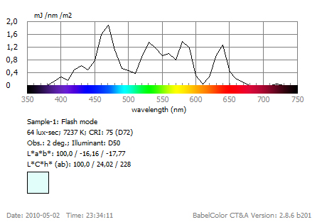

Интересно было бы посмотреть нп спектры диодов Спайдера.
probe, можете спарить Айван со спадером, чтобы посмотреть чем светит Спайдер?
|    Сообщение #1052 Отправлено 02 мая 2010 - 10:25   probe
Это бесполезно, я уже пробовал. Дело в том, что светодиоды в Spyder3Print SR светятся с разной длительностью, да и в разное время к тому же. Если снять характеристику Spyder3Print в единственном приемлемом режиме замера i1Pro, а именно в режиме замера "Flash", то красные светодиоды Spyder3Print забивают все остальные, так как они на порядок дольше святятся. Могу привести полученную спектральную диаграмму, но она совершенно неинформативная.

|    Сообщение #1054 Отправлено 02 мая 2010 - 21:36   probe
Придумал таки, как снять спектр Spyder3Print.
Вот он:
