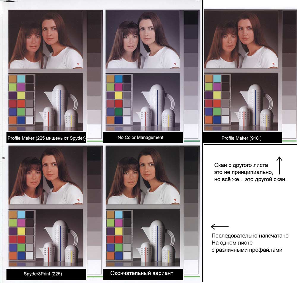

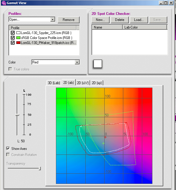

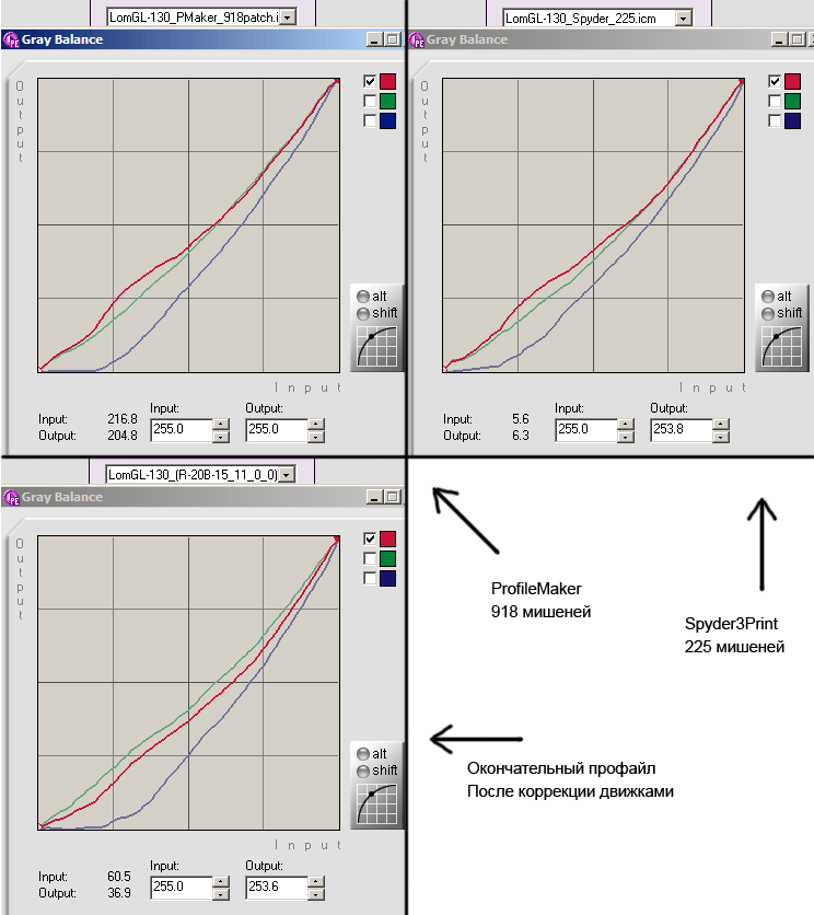

major.39 пишет:
"Для себя поколдовал немного в ФШ с мишенями, в результате мишень МР 4.8 (729 патчей)
и мшень РМ5 (TC9.18 RGB i1_iO) уместились на одном А4, их же "порезал" на 4 листа А6."
- Зачем? Из экономии бумаги и чернил или вы принципиально не ищете лёгких путей?
"Нормальные герои всегда идут в обход" (к.ф. "Айболит 66")
Я, например, для себя эту мишень, содержащую 918 патчей и предназначенную для распечатки в формате А3,
разрезал на две части, немного увеличил (!) и разместил на 2-х страницах А4.
Уважаемый parasolid,
Вы хотели узнать характеристики - специально для вас выкладываю картинки...
Сканер Epson 2480, в драйвере сканера коррекция отключена.
Вы, major.39, утверждаете, что
"Строил профили по "спайдеровским" мишеням, но в РМ5 и МР, результат - профили темнее чем нужно.
ИМХО, мишени уже "кривоватые".
Да и цена на ПО "которое вместе с оборудованием стОит почти втрое дешевле" наводит вас на всякие мысли.
Что ж, вот результат применения профиля, построенного ProfileMaker по мишени TC9.18 RGB i1_iO.
Сравните с результатом профиля, сделанного по 225-патчевой мишени Спайдера.
Как говорил Карцев в одной старой миниатюре Жванецкого:
"Вы сличайте, сличайте! Я стану в профиль, а вы сличайте!"
Вы видите разницу? Я принципиальной разницы не вижу.
Кроме того Интерфейс iColor Print - убогий. Не в плане красивостей, а в плане продуманности и удобства.
Сомнительное удовольствие вручную промеривать 918 патчей сменяется трудно решаемой задачей выловить возможные
ошибки промеров.
В общем, словами это не передать насколько интерфейс Spyder3 Print удобней и дружелюбней, чем у этого убожества.
Что касается клавиши Enter, которая, ко всему прочему, в iColor Print не используется,
то "третьей руки" тут не понадобится. Было бы желание облегчить себе жизнь!
Я делаю так:
- устанваливаю клавиатуру перпендикулярно её обычному положению так чтобы крайняя клавиша Enter
оказалась под указательным пальцем (!) моей левой руки.
- кладу перед собой лист распечатки таким образом чтобы патчи по строкам располагались в направлении от меня к монитору.
- на лист распечатки кладу плотный конверт из-под бумаги Ломонд на 25 листов.
Вес и гладкая поверхность конверта как раз такие чтобы слегка придавить лист с патчами и в то же время по нему
легко мог скользить прибор. Таким образом я использую конверт ещё и вместо направляющей линейки.
- Теперь нажимая указательным пальцем левой руки на Enter, а кончиками пальцев правой - передвигая прибор,
я легко, непринуждённо и с удовольствием произвожу промеры. :-)
Все рассуждения о цветовых охватах для меня - сферический конь в вакууме, если они рассматриваются
отдельно от конкретных задач. Свои задачи я уже описал в предыдущих постах.
Они такие же как у подавляющего числа пользователей.
Мне по вкусу такое отношение к проблеме цвета, когда дизайнер в фотошопе добавил желтизны в листву
склоняющихся к воде деревьев, чтобы повысить субъективное ощущение глубины синего цвета воды.
Это - действительно НАУЧНЫЙ подход к цветовоспроизведению.
PS. На прощание добавлю, меня в своё время (уже давно) на одном из профильных форумов задолбали
любители цифирей своими рассуждениями о сказочных преимуществах пространства AdobeRGB над sRGB.
С тех пор я нашёл только одно вменяемое освещение этого вопроса.
Рекомендую кто ещё не читал Шадрина, почитайте...
http://shadrin.rudtp...Margulis_my.htm
Ну а здесь графики разные...
ошибки промеров.
Я делаю так:

> только один вывод - охват с профилем, построенным РМ5, шире чем с профилем от спайдера.
Можно конечно из наблюдения 2-х разновеликих фигур сделать вывод, что одна фигура больше другой...
Только ценность подобного вывода сомнительна.
Я же из своих наблюдений сделал вывод, что на качество печати этого конкретного изображения разница в охватах
этих 2-х конкретных профилей - не влияет. Более того, это фрагмент специального теста.

surov, что вы свои профили боитесь выкладывть? По вашим картинкам выводов никаких сделать нельзя.
Не приплетайте споры о нужности - ненужности Adobergb сюда, раз в теме не разбираетесь.
Поглядите уж тогда на свою картинку с проекциями охватов. Сравните на сколько ваши профиля по охвату меньше srgb в той же желтой области. Чем больше разница, тем больше профиль будет искажать цвета. И подумайте о том, что действительно ли охват вашей связки не имеет никакого значения?
