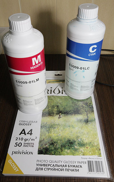

Я получил от major.39 архив. Там четыре профиля. Тупо взял тот, который (мне показалось) ближе к моим условиям. А именно: PM5 E270 Priv 210 A4(RPM)
Не понял, почему перед цифрой 270 стоит буква Е.
Ну ладно. Напечатал тестик. Зашибись по цвету.
Только почему в тесте самые сложные детали (серое на чёрном) провалено?
major.39, я дал Вам свой адрес.
Давайте разберёмся.
Давайте разберёмся.

| Сообщение #930 Отправлено 07 февраля 2010 - 20:09
> Если это требуется, то лучше поменять прибор, чернила, бумагу, профайлбилдер, чтобы исключить отрицательные факторы.
> А то, это больше похоже на возню со сканером.
Не знаю на что это похоже, я со сканерами не "возился".
Менять ни прибор, ни чернила, ни профайлбилдер не буду и другим не рекомендую.
Повторяю, меня ПОЛНОСТЬЮ устраивает качество получаемых профилей.
Я не провожу научных измерений,
не работаю с фирменными цветами известных брендов,
не заморочен капризами клиентов,
не предоставляю услуг профилирования.
Я печатаю свои изображения для своих нужд.
Требуемого, на мой взгяд, высокого качества я достиг с помощью родного софта.
Чем и поспешил поделиться с такими же как я пользователями, указав как этого добиться.

| Сообщение #940 Отправлено 08 февраля 2010 - 19:36
Когда мы хотим получить "хорошие профили", то мы должны понимать, что :
1. Чернила, залитые в принтер аналогичны.
2. Бумага также аналогична.
С чернилами сегодня проще (имхо). С бумагой хреновей.
Я не зря выложил в 933 посту фото.
Думайте.
Извините. Добавлю.
При т.н. "удалённом профилировании" мы шлём отпечатки мишеней, а специалисты строят по этим отпечаткам профили. Отлично бы. Но мои два опыта (2х1200 тыр) показали не совсем корректный результат. Более того - совсем некорректный.
Второй вариант: мы "качаем" профили, сообразуясь с наименование чернил и наименованием бумаги. Тут, вообще, глухо. Откажитесь от этого развода!
Думайте.
Извините. Добавлю.
