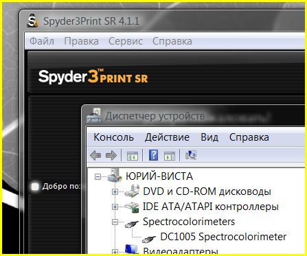

Установлена Windows XP SP3.
Я приобрёл Datacolor 1005 в комплекте с Spyder3Print v.3.0, обновил ПО до Spyder3Print SR v.4.1.1
и столкнулся с проблемой:
После нескольких подряд измерений (число варьируется от 10 до 100), сделанных кнопкой на аппарате, прибор перестаёт отвечать на нажатия.
С клавишей Enter - такой проблемы не обнаружил.
Проблема оказалась в том, что новым драйвером, прибор опознаётся как Устройство Spyder3Print SR, коим не является.
В Диспетчере устройств из раздела "Контроллеры ... USB" я удалил "Устройство Spyder3Print SR"
затем через "Установку оборудования" установил старый драйвер.
Теперь устройство стабильно опознаётся как DC1005 Spectrocolorimeter и проблемы исчезли.

| Сообщение #967 Отправлено 13 февраля 2010 - 12:09
Установлена Виста Альтимейт.
Приобретён Datacolor 1005 в комплекте с программным обеспечением PhintFIX PRO.
Программное обеспечение PhintFIX PRO удалено и установлено Spyder3Print SR 4.1.1
Никаких проблем пока не замечано.

| Сообщение #968 Отправлено 13 февраля 2010 - 12:40
Чудны дела твои, Господи. :-)
Однако, вот и разница, вы сделали более правильно:
> Программное обеспечение ... удалено и установлено Spyder3Print SR 4.1.1
У меня было установлено поверх старого.
Может в этом причина...

| Сообщение #969 Отправлено 13 февраля 2010 - 12:53
Ставил Spyder3Print SR 4.1.1 поверх старой версии, проблем нет.
| Сообщение #970 Отправлено 13 февраля 2010 - 13:20
Фиг знает, может звезды не так встали...
Ну не Windows же, в самом деле, виновата!!
Во всяком случае, если у кого карма, как у меня, не в порядке, то - переустановите драйвер.
| Сообщение #971 Отправлено 13 февраля 2010 - 14:12
Я покупал прибор 2-года назад.
Установлены родные драйвера, прибор зарегистрирован на сайте производителя, получен код активации, прогу активировал.
Устанавливал уже 4обновления, сейчас---Spyder3Print 4.1.1==проблем не замечено----работает гораздо точнее чем с первым п\о.
