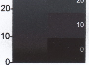

Построил профиль по 729 патчам + дополнительный для серого, бумага привижен глянец 210г/см, первый замер цветных мишеней производился, видимо то нетерпения, небрежно. Спасибо Магнетто, помог разобраться откуда полез паразитный оотенок(хаки). Перемерял - результат меня вполне устраивает. Завтра посмотрю отпечатки при дневном свете. Вобщем я доволен.
| Сообщение #733 Отправлено 25 апреля 2009 - 21:29
major.39 (25th April 2009 - 10:48 PM) писал:
Magnetto А остальным помочь разобраться? Я так и не понял откуда он появлялся, профиль делал в РМ, но сейчас его нет. Грешу на iColor Print, в нем делал промеры, сейчас 3 раза промерял в родном ПО, все ОК, но красный в тенях победить не могу, в МР его больше, в РМ меньше, но есть, видать косяк чернила+бумага. Короче надоело бумагу тратить, в родном ПО отличные профили получаются, в каких-то оттенках даже лучше с меньшими затратами.

Паразитные отенки у major.39 заключались прежде всего из-за ошибок при замерах, а Вам даже и не знаю на вскидку чем помочь... Вышлите в личку промеры из спайдера 729 патчевой родной карты или этой же карты из iColor - попробую, посмотрю...

На днях сравнил профили для Epson Premium Glossy от i1+BlackRed и Spyder3+MP. По мимо других отличий, краснота в тенях с профилем от спайдера присутсвует, а от одноглазого нет. Так что бумага и чернила это еще не 100% краснота в тенях, скорее всего точность или "глюки" спайдера на темных патчах.
