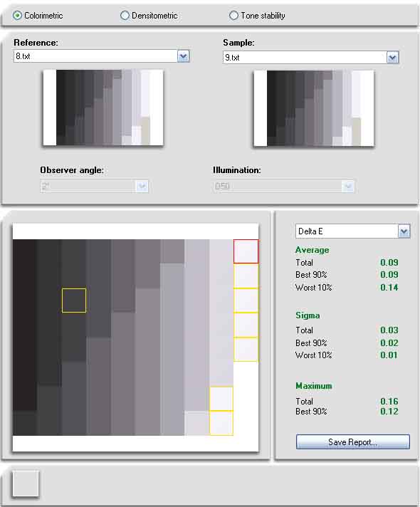

Количество патчей тот еще вопрос конечно... Тот же Агрил советует до 3000, в зависимости от корявости воспроизводящего оборудования.
В теории, если устройство нелиаризовано, то чем больше патчей, тем лучше, если да, то милионы патчей некчему.
Метода BlackRed своими кривыми исправляет изображение, под кривые, заложенные в принтер. Ведь если, например, монитор не откалиброван, теоретически можно в фотошопе изкаверкать картинку так, чтобы неправильный монитор, показал ее правильно. Потом уточняющий профиль делает окончательную доводку. Это несомненно хуже чем линеаризованное утройство + профиль, но, что имеем тому и рады.
методу оставить, тест-карты по-подробнее, результат не заставит себя ждать. Имхо.
И что мне это даст? a=0 b=0? Я уже сказал, считаю, что это не возможно. Мои профиля с моим R270 и 6 годовалым CRT LG F700P и фотками с Nikon D700 на подвиги по "улучшению чего-нибудь еще" не побуждают. Картинка получается такая же как на монитрое, разумеется с учетом того что монитор излучает, а отпечаток отражает, а так же, что и бумага бывает разная, глянцевая...матовая....микропористая и тд...у каждой свой предел качества. Да и смотреть можно под совещением различной степени гадкости
