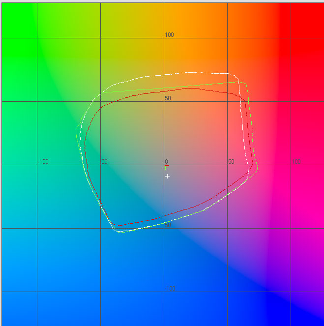

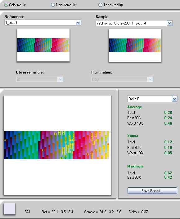

А как Вы получали показания от ColorMunki?
Эти данные публиковал на этом форуме уважаемый whs. Думаю, он ответит на этот вопрос.
Alex1580 (27th April 2009 - 10:30 PM) писал:
Похоже у тебя что-то с Пауком, либо со шнуром.
У меня тоже такое подозрение. Я поэтому и попытался заострить внимание владельцев Спайдера. Буду проверять. Только ведь по USB вроде как "цифра" должна "гулять". Т.е. либо работает либо вообще не работает...
