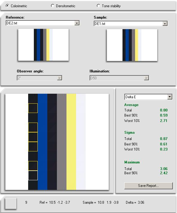

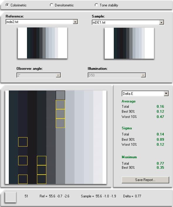

Вот решил провести сравнение "стабильности" последовательных измерений одногои того же патча DC #1005 от спайдера.
Спайдером последовательно мерил по 10 раз 6 разных патчей "родной" 225 патчевой мишени.
В качестве "референса" были взяты результаты измерений, дающие меньшую L из 10 для данного
патча.
Собственно, "референс" и результат загрузил для сравнения в MeasureTool PM5.
То же самое сделал с результатами измерений ColorMunki, которые здесь
выкладывал уважаемый whs.
Вот что получилось.
Прикрепленное изображение: DE_Spyder.JPG Прикрепленное изображение: dE_Munki.JPG
Прикрепленный файл  DE_Spyder.rar (1,42К)
Количество загрузок:: 396Прикрепленный файл  DE_Munki.rar (1,84К)
Количество загрузок:: 387
Сергей
Pro3800/ДЗК "Суперпринт"/OCP P20x, R2400/СНПЧ "Суперпринт"/OCP P20x (до этого DCTec EP7880P, до этого Hameleon), Spyder3 Studio
|    Сообщение #702 Отправлено 15 апреля 2009 - 16:33   Димец
Тот што справа- отличный результат, слева- не "крем-брюле", правда непонятно какой где (как в передаче "контрольная покупка")..
|    Сообщение #703 Отправлено 16 апреля 2009 - 07:43   sesh
Прошу прощения за "без подписи". Слева - DC #1005, справа - результаты whs от ColorMunki.
Справедивости ради, DC #1005 дает наибольший разброс измерений в темных патчах. В средних и светлых там вроде как более менее прилично.
Сергей

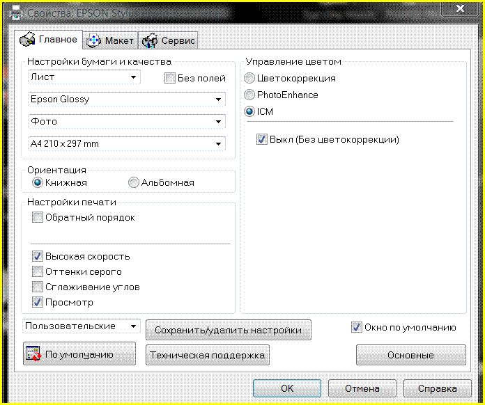

Жень, где поставить контраст +8, яркость +8?
Не вижу особых проблем при использовании Принт Фикс(а) в сочетании с принтером R270, Делаю как написано. Проблемки есть, конечно. В корректной передаче тёмно-красных и красно-коричневых тонов. Лечится применением хорошей бумаги и хороших чернил. Очевидно, связано это с "охватом", и тут контраст +8, яркость +8 мало помогут.
  • Прикрепленное изображение: 270.GIF
