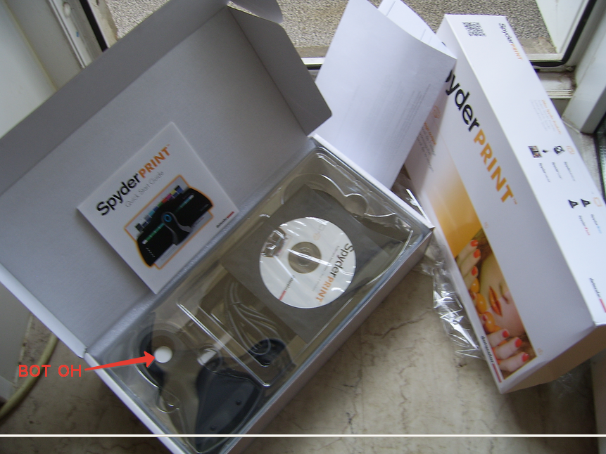

|    Сообщение #2124 Отправлено 25 апреля 2017 - 12:38   казявка
хочу похвастаться ))) только что привезли калибратор, распечатал и сфотал и всем ВАМ выкладываю фотку только что распечатанного калибратора ! я сильно доволен что не буду больше мучаться с цветами и мучениями с настройкой цветов и я сильно доволен очень и от счастья сча обязательно выпью отмечу водочкой покупку !!!!

|    Сообщение #2125 Отправлено 25 апреля 2017 - 13:09   Роман67
казявка, У тебя только СпайдерПринт , без приблуды для калибровки монитора ? Если так , то тяжко тебе будет . Отпечаток и монитор могут очень сильно несоответствовать из за некалиброванного монитора .
|    Сообщение #2126 Отправлено 25 апреля 2017 - 13:53   lap70
Просмотр сообщенияказявка сказал:
Так на всякий случай, после калибровки прибора замерь "эталонный" пятачок и запиши полученные данные. Срок изготовления прибора можешь написать?
|    Сообщение #2127 Отправлено 25 апреля 2017 - 18:11   казявка
Роман67, ну я не знаю даже - я вот попробывал сделать на простой бумаге и в 100 раз лучше цвета получились чем после ДаркРум (CDR)
lap70, как его замерить и где написан срок изготавления в каком месте ?
....на корпусе везде посмортрел внимаетльно с лупой и нигде не нашёл срока изготавления (

|    Сообщение #2128 Отправлено 25 апреля 2017 - 18:36   lap70
как его замерить
Да точно так же как и бумагу меришь.
|    Сообщение #2129 Отправлено 26 апреля 2017 - 15:13   казявка
lap70, извини пжлста - я ещё не совсем хорошо понимаю кое чего и не могу тебе ответить как замерять я так и не понял чего замерять - в бумаге замеряется размер , ну например 10х15 , а тут то чего мерить то ?
.....я пока что ещё изучаю-читаю-пробую - но профиль для обыкновенной бумаге у меня получился отличный почти-что сразу, я ещё понял что мне нужно из 225 патчей профиль делать, без добавки серых патчей, я пробовал и так и сяк и через косяк но у меня лучше всего получилось с 225 патчами

|    Сообщение #2130 Отправлено 26 апреля 2017 - 16:41   lap70
По этому пятачку и калибруешься и его же потом замеряешь, после чего записываешь на бумажку циферки и кладёшь в коробку из под прибора, потом года через два сравнишь показания. Есть мнение что он "пятачок" со временем теряет свою девственную белизну.

|    Сообщение #2131 Отправлено 26 апреля 2017 - 17:12   Докторъ
если правильно калибруется прибор, то не будет ли замер показывать одно и тоже ?
ведь замеры не абсолютны, а относительны от образца, в данном случае относительно пяточка.
|    Сообщение #2132 Отправлено 26 апреля 2017 - 17:35   lap70
Просмотр сообщенияДокторъ сказал:
Так и есть, можно и по зелёной бумажке откалиброваться а при замере её же, мы увидим значения для белой. По этому мой совет можно считать бесполезным, если только спектрофометром сторонним замерить.
|    Сообщение #2133 Отправлено 26 апреля 2017 - 20:19   казявка
lap70,
По этому пятачку
вот замерил - наверно это правильно я сделал да ?
....этот замер я сделал только что при электрическом освещении - наверно он не правильный ?
....я ещё вот хотел спросить - замеры мишеней правильнее делать при каком освещении ? при электрическом наверно нельзя ? а в темноте можно ?

|    Сообщение #2134 Отправлено 26 апреля 2017 - 21:34   lap70
Освещение может быть любым, но не ярким и не направленным лучше если рассеянное, в темноте то как собираетесь прибор двигать, устанавливая точно на патчах. Я возможное влияние внешнего освещения решил несколькими способами:1 слабое освещение, 2 использую родную направляющею линейку ( хотя многие её ругают за неудобства, но я без неё не могу, с ней мне удобней и от лишнего света прикрывает), 3 просто банально посильней прижимаю прибор к бумаге.
По поводу полученных правильных данных. Этот вопрос немного погодя Вы сами для себя решите, когда опыта наберётесь, большого смысла в том, что я предложил нет, так как (всё забывается, я в своё время этот же вопрос обсуждал с представителями DC в Москве) можно подсунуть что угодно прибору при калибровке и это самое и будет для него "эталонным" пятачком ( но результат замера с такой калибровкой будет провальным).

|    Сообщение #2136 Отправлено 26 апреля 2017 - 21:58   lap70
теперь буду знать
Читай внимательно инструкцию, там про подложку на которой промерять будешь интересное написано, короче, поле у тебя не паханое впереди, тем интересней.

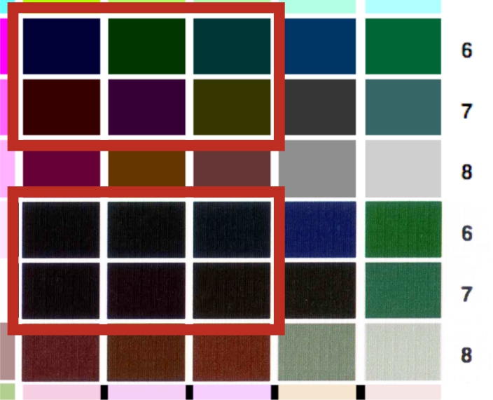

|    Сообщение #2137 Отправлено 23 сентября 2017 - 08:59   Egud
Други, многим известно, что при печати мишени на Эпсонах, последние их сильно затемняют. Вплоть до "чёрного" цвета некоторые плашки. Глазу Спайдера всё-таки удаётся достать оттуда инфу, но не везде.-( Вот, например, печатаю мишень уже с профилем - всё более менее положительно, а эта зона, что указана на скане, реально чёрные плашки(( Может уже есть какое-то решение с печатью мишеней? Можно как-то высветлить в Фотошопе проблемные плашки перед печатью мишени?

|    Сообщение #2139 Отправлено 23 сентября 2017 - 12:24   lap70
Просмотр сообщенияEgud сказал:
Да, глаз Спайдера действительно очень чувствительный. Я подкладывал по совету ДатаКолор чистые листы фотобумаги под мишень, так реально изменения прекратились только после четвёртого листа.
Это называется линеаризация принтера. Она либо хорошая изначальна либо нет, немного улучшает ситуацию выбор режима печати НЕ ПРЕМИУМ бумага (тоже RPM), там меньше чернил льётся в принципе. Тоже была идея написать экшен в ФШ и применять его к мишеням и фотографиям. Но практика показала, что сия хитрость не проходит с фотофайлами, осветляя фото перед печатью мы гробим её, полутона, насыщеность, а профиль при печати не в состоянии всё это дело вернуть полностью назад.
|    Сообщение #2140 Отправлено 23 сентября 2017 - 12:32   Egud
Роман67, да нет, это мальчик Роман дурак, потому что данный вопрос не дяде, а к японцам или американцам :biggrin:
