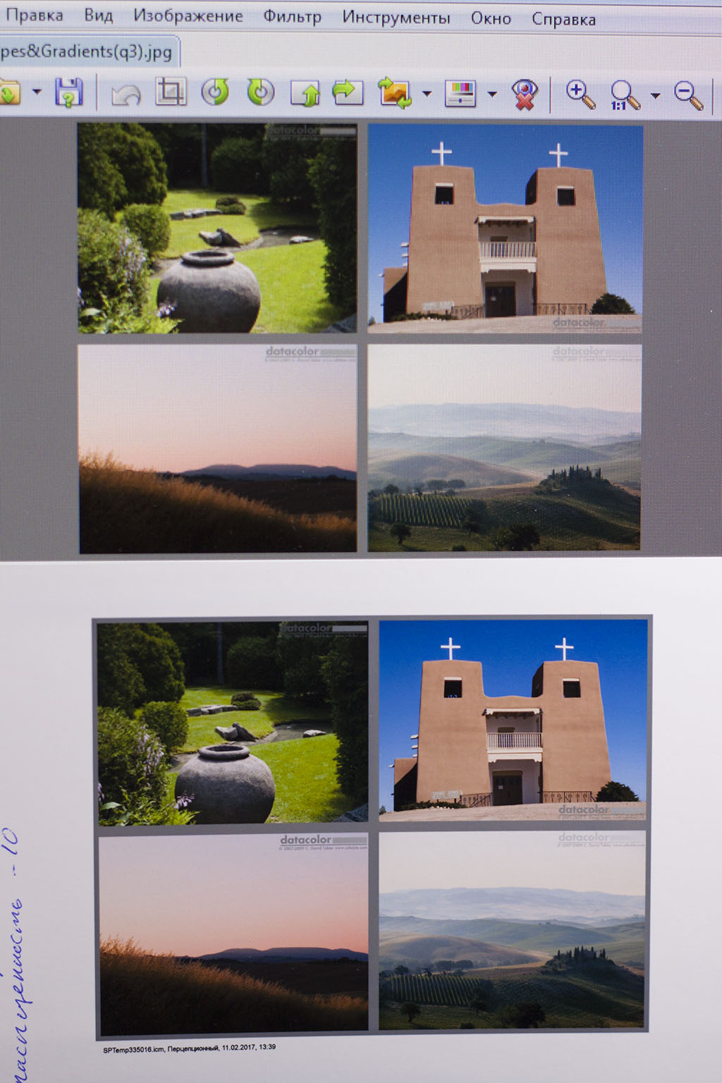

|    Сообщение #2084 Отправлено 14 февраля 2017 - 13:19   _Mauser_
Всем добрый день.
Исходные данные: Принтер Epson P50, бумага HP everyday glossy 200 г/м^2, чернила DCTech. Построил профиль для принтера Спайдером, все цвета устраивают кроме синего, слишком высокая насыщенность цвета.
В дополнительных настройках уменьшал насыщенность до -10, стало лучше, но всё-таки не как на экране, слишком насыщенный цвет получается.
Вопрос: есть ли возможность поправить данную особенность полученного профиля?

|    Сообщение #2088 Отправлено 14 февраля 2017 - 14:35   _Mauser_
Просмотр сообщенияРоман67 (14 февраля 2017 - 14:27) писал:
Можно попробовать построить профиль с помощью iColorPrint и i1Profiler по большему количеству патчей . Но это уже будут "шаманские танцы с бубном" . :rolleyes:
Ну и бумагу же Вы выбрали , наверное самая худшая из НР-шных бумаг . :angry:
А что в ней плохого? Промерял её Спайдером, синьки нет, светлота (L) тоже на хорошем уровне, чернила не растекаются. Буду дома точные цифры сообщу, и постараюсь скан отпечатка выложить.

|    Сообщение #2090 Отправлено 14 февраля 2017 - 22:20   _Mauser_
Просмотр сообщенияРоман67 (14 февраля 2017 - 15:53) писал:
Нука , промеры в студию !
L = 95.43, a = 0.08, b = -1.64, Плотность = 0.05.
По стойкости отпечатка к выцветанию она никакая ! :unknw:
В этом её главный минус .
Ну, если хранить в альбоме, то не самый страшный недостаток, да и на вид бумага довольно приятная.
Сфотографировал на фоне монитора распечатку тестового изображения на этой бумаге. В дополнительной правке профиля снял галку у пункта Абсолютные серые и Насыщенность установил на -10. Видно, что все цвета неплохо совпадают с монитором, однако синий слишком насыщенный.
  • Прикрепленное изображение: IMG_4179.jpg

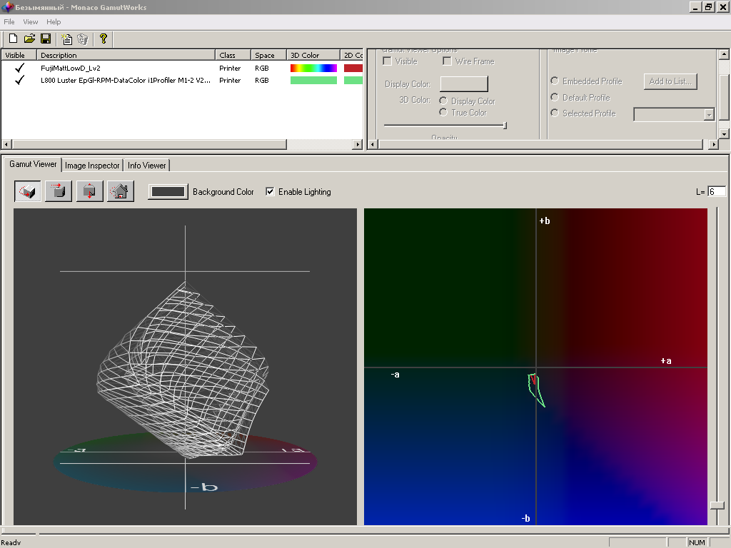

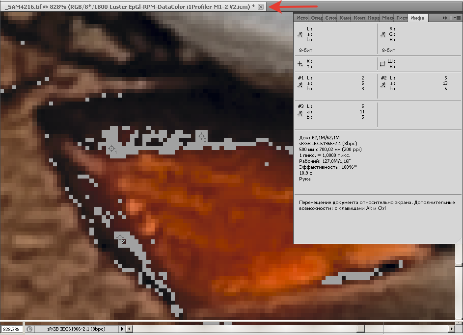

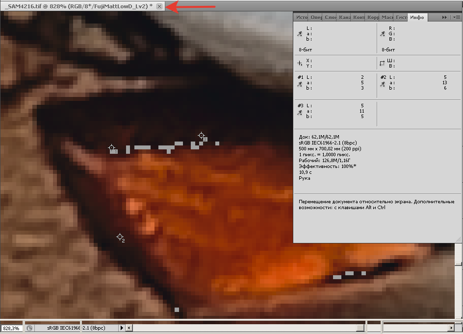

|    Сообщение #2100 Отправлено 10 апреля 2017 - 20:58   lap70
Сегодня столкнулся с интересным фактом.
Сравния два профиля, свой (для L800) с профилем для LIGHTJET 430 не могу ни как понять логически причину происходящего. Вот, смотри сами, охват профиля для Л800 при L6 больше чем у профиля LIGHTJET 430
Прикрепленное изображение: 2017-04-10_22-36-11.png
А в ФШ при предварительном просмотре цветов выходящих за охват принтера у Л800 больше, почему, не могу понять логигу.
Прикрепленное изображение: 2017-04-10_22-41-27.pngПрикрепленное изображение: 2017-04-10_22-42-41.png
