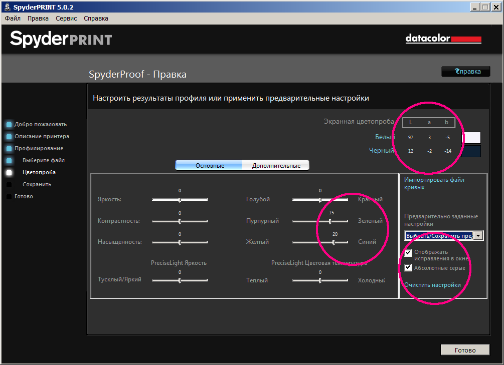

Как было сказано выше, я давно уже ограничиваюсь родным софтом.
ПО SpyderPrint позволяет мне сделать профили, в которых меня всё устраивает:
- Плотность чёрного, детали в тенях, равномерность градаций серого, нейтральность
серого в светах и тенях - меня устраивают.
- Отсутствуют неоднократно упомянутые в этой теме проблемы (фиолетовый вместо синего, зелёная полоса в тёмных частях ч.б. градиента)
- Красивый график в ProfileEditor, которым можно полюбоваться и похвастаться.
Два условия, которые позволяют создать полностью удовлетворяющие меня профили:
1. Печатаю Testchart'ы на наиболее плотных бумагах (не менее 170 gsm), не обращая внимания на то, к бумаге с какой плотностью будет применяться профиль.
2. Правильно подобираю параметры носителя для драйвера принтера.
Во втором окне родной программы SpyderPrint есть пункт
"Проверка параметров носителя", нажав на текст мы переносимся в окно
распечатки контрольного изображения.
Рядом с пунктом "Проверка параметров носителя" есть
Вопросительный знак, нажав на который мы переносимся в окно
с подробным описанием интерпретации результатов распечатки.
Программа предлагает распечатать только лишь 4 образца на листе А4.
Прилагаю файл упрощающий распечатку 6-ти образцов (с подписями).
Остающийся сдвиг цветового тона убираю Дополнительными настройками.

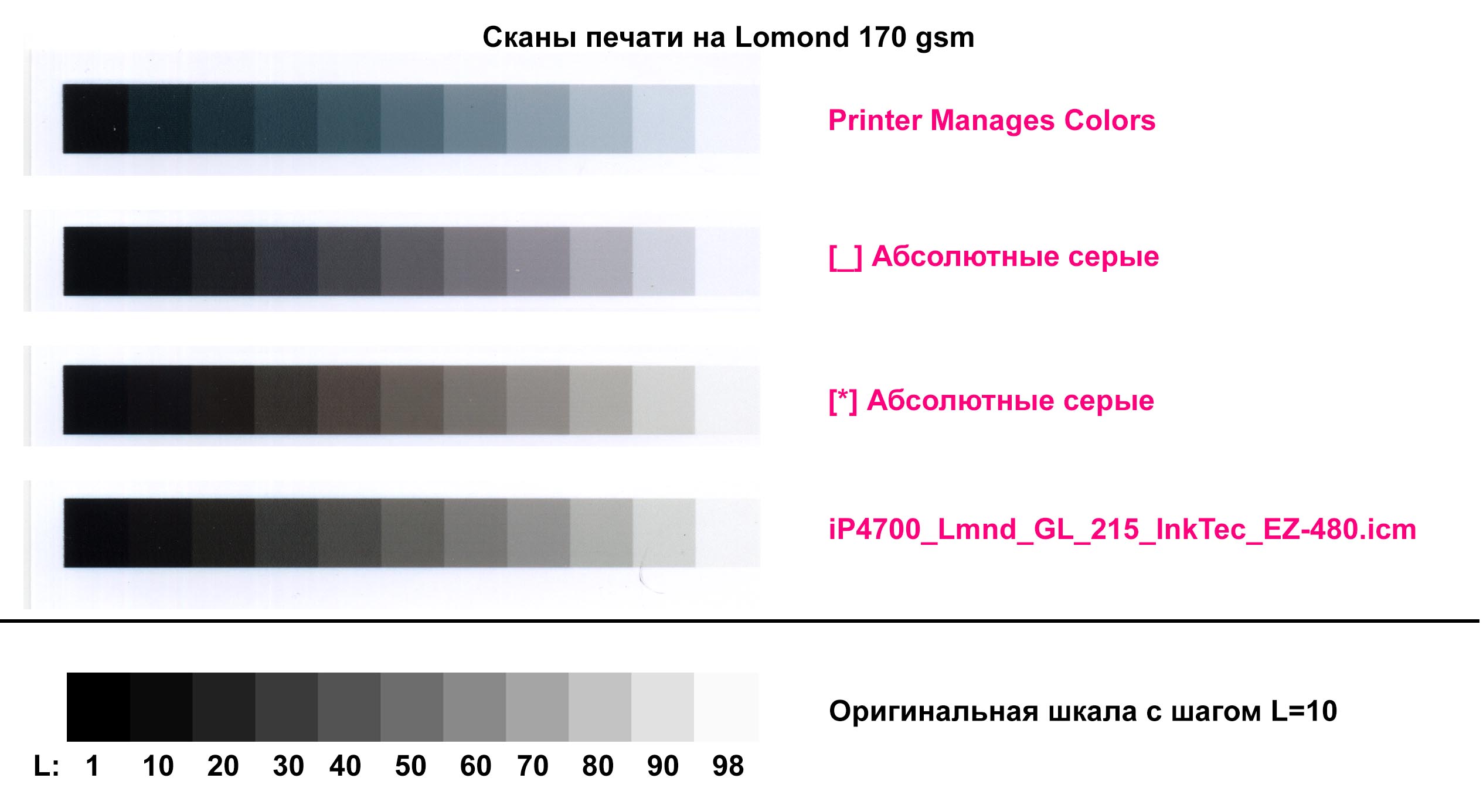

Конкретная, реальная проблема:
Canon Pixma iP4700
Чернила InkTec (C9021)
- Чернила "уходят" в сине-зелёный (это происходит на любой бумаге)
Включая/выключая "Абсолютно серые", и по очереди распечатывая, я выбрал режим
при котором будет наиболее просто произвести ручную коррекцию.
Использовался сканер Epson 2480 Photo (Конфигурация: Без цветокоррекции (!)
Результат сканирования позволяет в Photoshop Пипеткой (Sample Size: 5 by 5 Average) измерить значения Lab.
Смысл измерений не в абсолютных величинах.
Смысл в нахождении отличий. Чтобы оценить в какую сторону производить ручную коррекцию замеров.
См. прилагаемые скан и скриншот, где я выбрал:
[x] Абсолютные серые
Дополнительно:
Зелёный 15
Синий 20
И на последок мои соображения насчёт калибровки по белому "Пятачку".
Цвет эталона белого цвета не "прописан" в приборе числами.
Он зависит от:
- цветовых характеристик светодиодов
- свойств Пятачка из белой керамики.
Считается, что при существующей на данный момент яркости и цветовой температуре светодиодов
данный Пятачок имеет следующие (примерные) характеристики отражения:
L: 89,8 / 90,8
a: -0,8 / -1,1
b: -1 / -1,3
Если калибруете по зелёной бумаге - будет считаться, что зелёная бумага имеет
L: 89,8 / 90,8
a: -0,8 / -1,1
b: -1 / -1,3
Уровням электрических сигналов, которые получает и транслирует прибор при калибровке,
ПО присваивает статус порогового значения, которое принимается за условный белый цвет,
и от которого идут дальнейшие сравнения яркости и вычисления при замерах.
Возможно, в драйвере прописаны какие-то постоянные значения (коэффициенты) для коррекции нелинейности "железа".
Белая керамика не меняет своих отражательных свойств (за обозримый срок),
она не может "состариться", она может только запачкаться. В таком случае - мыть.
Если вы лишились Пятачка, просто найдите ему замену при которой у вас получаются лучшие профили,
методом проб и ошибок (другого пути нет).

С наступающим Новым Годом, коллеги!
