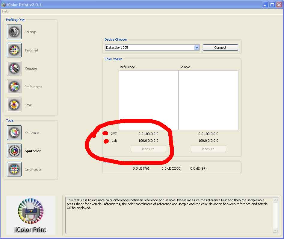

|    Сообщение #2005 Отправлено 09 ноября 2016 - 23:59   гога 2
Имхо там написано так: для спотового замера показывает Lab и XYZ, а для карт сохраняет референс в RGB и XYZ например
INSTRUMENT "datacolor 1005"
BEGIN_DATA_FORMAT
RGB_R RGB_G RGB_B XYZ_X XYZ_Y XYZ_Z
END_DATA_FORMAT

|    Сообщение #2006 Отправлено 10 ноября 2016 - 07:54   lap70
Просмотр сообщениягога 2 сказал:
Спасибо что откликнулись. То что в спотовом режиме отображаются Lab - XYZ это я заметил, но разве из этого пункта программы можно как то сохранить потом весь референс, по моему ни как нельзя. Вот если в "картах" вообще ни чего не мерить, то есть, загружаем референс карты но не промеряем её а просто сразу сохраняем, то тогда да, данные (естественно не правильные) сохраняются Lab+ xyz, но стоит промерить хоть один патч, данные сохраняются RGB+XYZ, ПОЭТОМУ и приходится после замера обращаться к ColorLab, который в свою очередь немного округляет полученные данные, например 98.73 может перевести как 99. Возможно не возможность сохранить RGB+Lab связана с тем что у всех iColor Print без лицензии, есть ли ключик у кого?

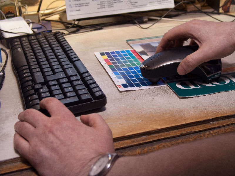

Для не обладающих такими золотыми руками предлагаю способ делающий процесс замера простым и приятным.
Никакого стрип режима, просто... см. фото.
Левой рукой нажимаю Enter.
Прибор скользит по обложке Lomond легко. Замер идёт быстро, без ошибок.

|    Сообщение #2020 Отправлено 24 декабря 2016 - 13:04   lap70
Просмотр сообщенияsurov сказал:
могу предложить "комплект":
Совсем не понял предложения, в чём оно состоит?
(отсутствием ошибок).
Ошибки у Спайдера всегда будут, класс прибора таков. Поэтому я и корректирую профиренс файл перед тем как его скормить i1Profiler. И не важно с помощью какого ПО сделаны замеры, ошибки всё равно есть.
Т.е. для генерации профиля используется один и тот же файл замеров
Я и так знаю что это возможно, но результаты показывают что данные из родного ПО менее точны, или скажем так, менее подходят для i1Profiler.
