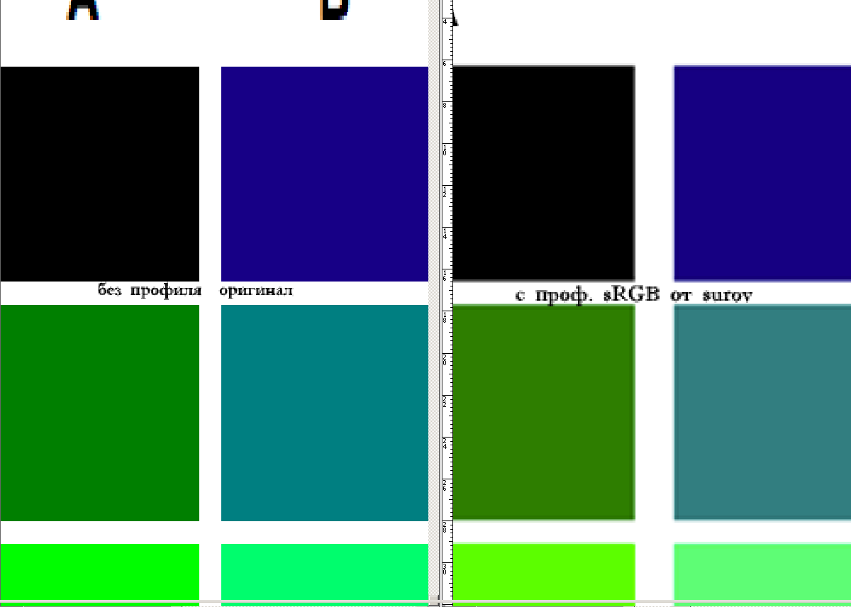

Докторъ, Скажи друг а это нормально, что твои мишени имеют встроенный цветовой профиль, причём не самый охватистый?
Совершенно нормально. Даже полезно.
Чтобы случайно кто-нибудь (по незнанию) не присвоил им другой профиль, охватистый.
А так какая-никакая защита от...
должны быть без встроенного профиля, если имеют - ошибся на каком-то этапе (стараюсь, чтобы мишени tif генерить на конечном этапе с помощью argyll)

К моему сожалению, в вашем высказывании обнаруживается поверхностное знание предмета обсуждения.
lap70 писал:
> Вот и я о том-же, не должны мишени содержать профилей,
> потому как нарушается главный принцип печати без "цвето коррекции".
Вполне возможна такая ситуация:
Человек "экспериментировал" с AdobeRGB...
(Больше, чем уверен, что у вас монитор sRGB и хотя бы поэтому
вы ничего осмысленного из своих экспериментов не вынесли и не могли.)
Зачастую подобные "эксперименты" сопровождаются изменением Color Settings Фотошопа:
Color Management Policies...
И вот этот человек решает как-то видоизменить или, как вы выше писали,
"скомпоновать мишень на листе, произвольный выбор и количества и расположение патчей."
Всё это сопровождается открытием, закрытием, сохранением файлов...
В итоге, сам того не подозревая, не отдавая себе отчёта в последствиях своих манипуляций,
человек вносит драматические искажения в цвета плашек.
Последствия предсказуемы...
Становится совершенно всё равно печатаете вы с цветокоррекцией, или без цветокоррекции.
Без глубокого понимания вопроса,
категорически рекомендую использовать следующие настройки Photoshop:
RGB: sRGB IEC61966-2.1
Color Settings > Color Management Policies...
RGB: Convert to Working RGB
Profile Mismatches: [x] Ask When Opening -- чтобы просто быть в курсе. Но всегда подтверждать.

В мои TIFF-файлы из "комплекта" внедрён профиль для (слабой) подстраховки от необдуманных действий.
Это совершенно не влияет на режим печати "без управления цветом".

surov, Докторъ, Уж не знаю кто из вас накосячил но и с уменьшением размеров мишени тоже проблемы как и с цветом. Вот скрин посмотрите
Что я и говорил гамма и кривая другие не оригинальные.
А вот если мишени от SUROV при открытии в ФШ УКАЗАТЬ ЧТО -Не использовать встроенный профиль (не управлять цветом)- то тогда цвета на оригинале и заготовке совпадают.

lap70 писал:
> surov, Докторъ, Уж не знаю кто из вас накосячил...
Во-первых Докторъ к моему "комплекту" никакого отношения не имеет.
Ну, что я и говорил, "доэкспериментировались"...
Мои файлы в полном порядке,
а на ваших скринах - полный бред!

lap70 писал:
> ... с каким риндерингом Вы их преобразовывали,
Уу-у, как всё запущено...
- Ни с каким.
В последний раз попытаюсь запустить процесс мысли... и желания хоть что-то узнать о предмете...
Допустим, ЮХа решит поделиться с вами своими нарезанными мишенями.
Что вы должны прежде всего предпринять?
1. Узнать на каком компьютере он работает.
Он работает на Apple.
Следовательно, его файлы скорее всего (если он специально не менял) содержат изображения в пространстве AppleRGB.
2. Конвертировать полученные файлы (при открытии, или позже вручную) в ваше рабочее пространство: sRGB
Иначе вы получите искажённые цвета.
