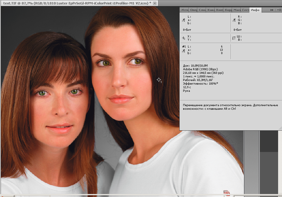

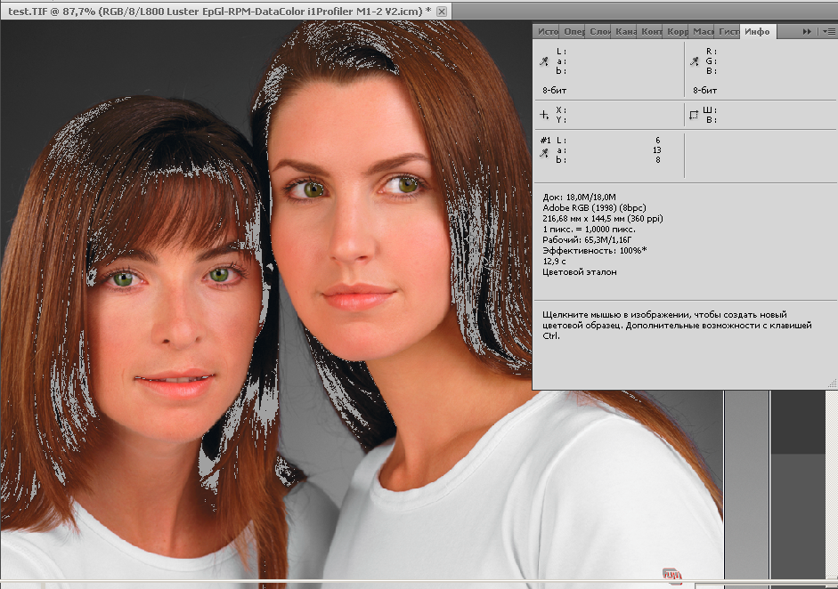

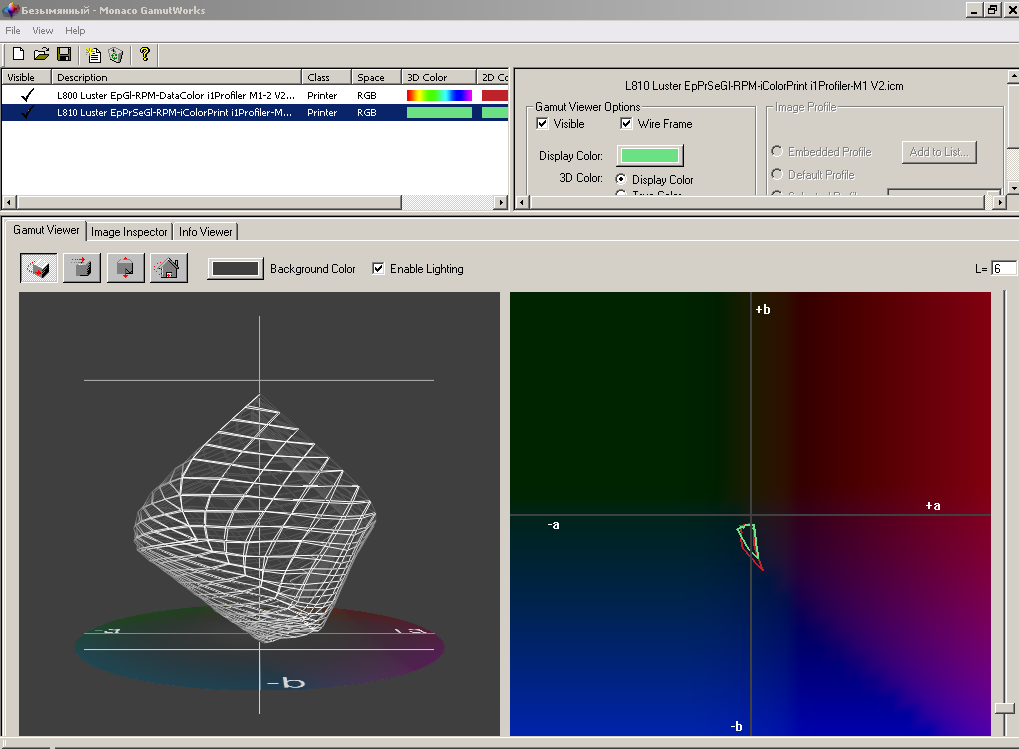

|    Сообщение #2105 Отправлено 11 апреля 2017 - 22:25   lap70
Просмотр сообщенияparasolid сказал:
Ну что умные мысли появились?
Не знаю на сколько умная мысль но похоже, что охват профиля мало о чём говорит. Для сравнения взял второй свой профиль для этой же бумаги, для того же принтера и тех же чернил, но драйвер другой и бумага в драйвере выбрана другая (в названиях профилей вся инфо. есть), мишень по которой строились оба профиля одна и таже. Опять история повторилась.
Прикрепленное изображение: 2017-04-12_00-06-44.png
Прикрепленное изображение: 2017-04-12_00-13-20.pngПрикрепленное изображение: 2017-04-12_00-14-24.png

Подсказка по охватам: ищите программу показометр, считающую охват с учетом интента.
|    Сообщение #2109 Отправлено 12 апреля 2017 - 14:49   Роман67
А зачем искать ! В фотошопе при выводе на печать ставишь галочку " предупредить о цветах вне охвата " , там показывает с учётом интента ( если не ошибаюсь ) .
|    Сообщение #2110 Отправлено 12 апреля 2017 - 15:10   lap70
Нет такой проги, ибо интент при отображении цветов выходящих за охват ни какого значения не играет.
Цвет меняется, это да, с учётом выбранного интента, а вот выходящие за охват цвета не зависят от интента, они либо есть либо нет их. Так как профиль содержит сразу несколько таблиц интентов то нужный выбирается при печати а перед печатью в ФШ я пользуюсь имитацией печатающего устройства для визуального анализа фотографии и в случаи чего вношу поправки.
|    Сообщение #2111 Отправлено 12 апреля 2017 - 15:40   parasolid
Сам интент нет. Но при гамут-маппинге, который делается по команде цветопроба как раз и происходит то, что вы показываете.
Программа есть, которая показывает что происходит с исходным охватом при разном гамут-маппинге.
|    Сообщение #2112 Отправлено 12 апреля 2017 - 16:51   lap70
Зачем так глубоко копать, не понимая до конца сущность происходящего?
Дело в том, что в системах CMS (Color Management System), используемых в Photoshop, gamut mapping в действительности реализован только для преобразований в семейство цветовых пространств CMYK. Для преобразований в семейство RGB никакой gamut mapping не предусмотрен, данное преобразование ограничено обычным клиппингом (срезом) значений, вышедших за пределы допустимого диапазона. Клиппинг при преобразовании цветовых пространств соответствует алгоритму gamut mapping, не имеющему никакой логики.
Все мои примеры приведены из ФШ Вы это заметили или нет?
|    Сообщение #2113 Отправлено 12 апреля 2017 - 17:39   parasolid
Опачки, приехали. С такими "новостями" я дальше замолкаю.
Скачайте gamutvision и посмотрите, что происходит с исходным охватом при пересчете алгоритмами КМС при разных интентах.
|    Сообщение #2114 Отправлено 12 апреля 2017 - 19:12   lap70
То есть Вы хотите сказать, что ФШ учитывает интент при показе цветов в не охвата?
|    Сообщение #2115 Отправлено 12 апреля 2017 - 20:17   Докторъ
Обязательно, ведь он пытается показать, как печатать будет с учетом интента
|    Сообщение #2116 Отправлено 12 апреля 2017 - 21:03   lap70
Просмотр сообщенияДокторъ сказал:
Да нет, господа, здесь какая то путаница получается. То, что цвет меняется в зависимости от интента я знаю, писал выше про это.
А вот то, что ФШ УЧИТЫВАЕТ ИНТЕТН при показе "клипинга цветов" окрашивая их в серый цвет вот этого в ФШ нет ( в RGB пространстве). Он (ФШ) просто показывает какие цвета выходят за охват принтера не ориентируясь на интент ( проверяется просто, меняете интент а количество цветов вне охвата остаётся тем же).
Вот исходя из этого и возник вопрос а почему профиль с меньшим охватом имеет меньше цветов выходящих за границы. Во втором моём примере разница в охватах при L6 не так очевидна как в первом примере, но факт остаётся, профиль с бОльшим охватом имеет клипинг цветов там где профиль с меньшим охватом его вообще не имеет. Может на это влиять как то драйвер или выбранная бумага в нём?
