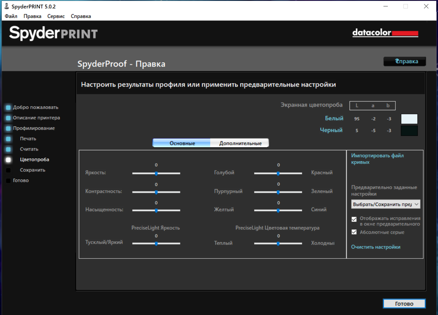

Приехал комплект Spyder 3. Из родного софта распечатал мишень 225 патчей на одной странице А4. Бумага Lomond Semiglossy 170g. Сохло где-то часов 15-16. Пятачок протёр, во время калибровки точки белого прибор плотно прижал к пяточку и нажал кнопку. Прощёлкал патчи и ... профиль получился каким-то красно-розовым (( Есть смысл сюда его выложить, чтобы более опытные пользователи посмотрели?

1. Почему при создании профиля в родном ПО при цветопробе тестовые картинки "как в тумане"? Дёргал ползунки Яркость, Контраст и Насыщенность, но так и не получил хорошую картинку на экране. На бумагу изображение не выводил. Делал для бумаги Lomond Semiglossy 170g
2. Данные пяточка 95, -2, -3. Это норм?
3. Как сделать профиль через i1 Profiler?

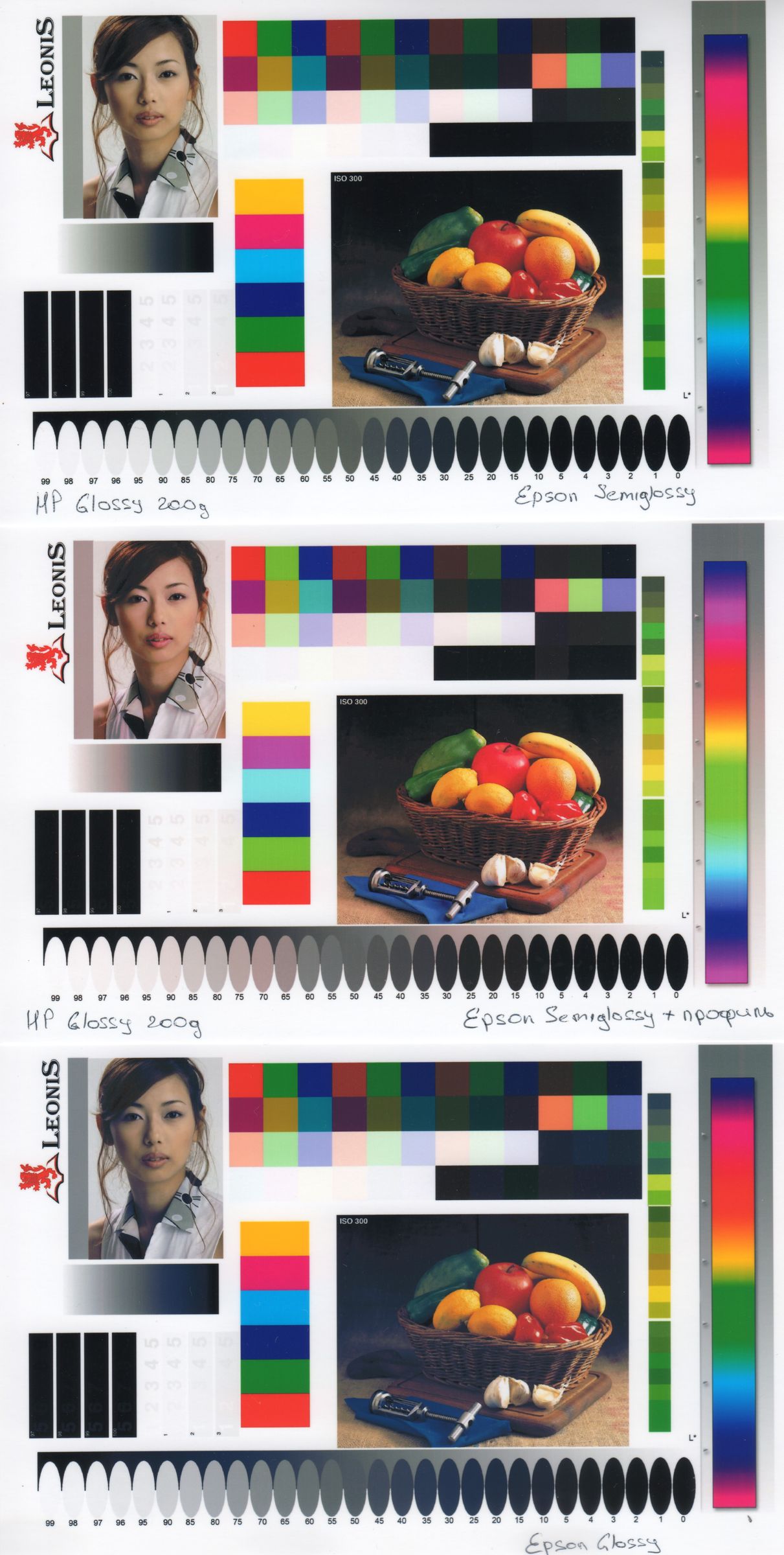

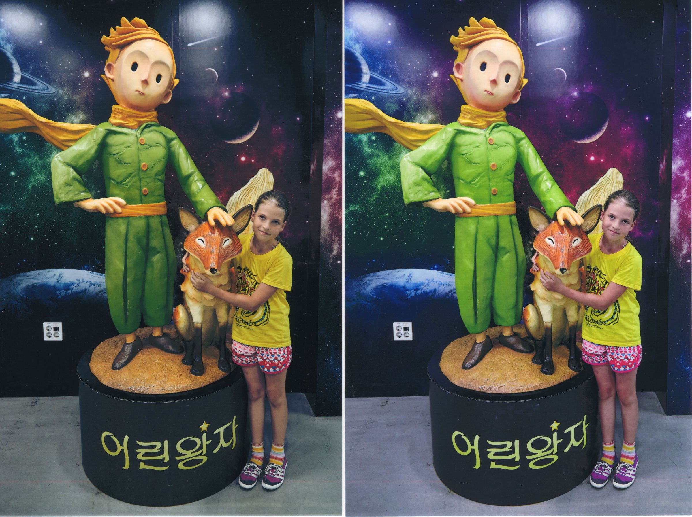

Делал профиль по руководству Роман67. В МТ для бумаги HP Glossy 200g сделал тест-карту на 504 патча, размер патча 9мм. При распечатке теста Хакамада больше понравился режим печати в драйвере Semiglossy. На нём и строил профиль в PM. Получившийся профиль в цветопробе PS тоже как-то не вызвал радости, хотя вживую фотка вроде норм получилось. Что скажете, более опытные товарищи? Есть смысл делать замер по еще большему количеству патчей?
