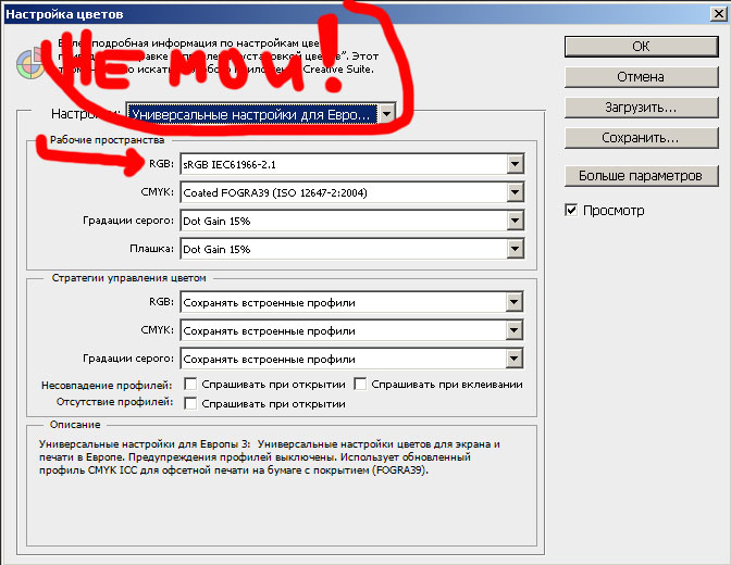

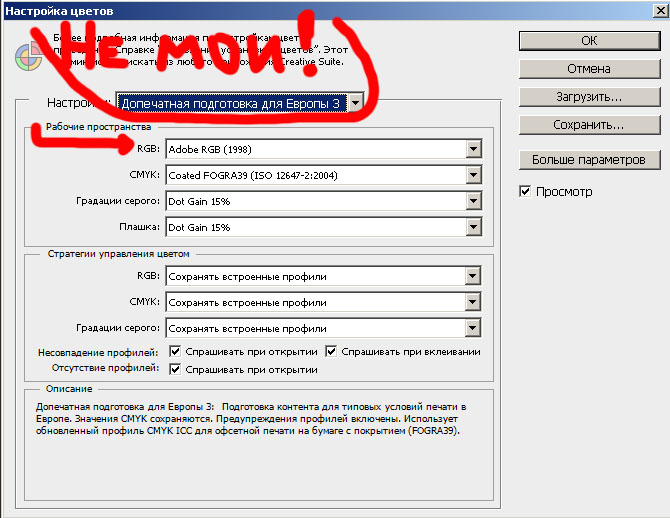

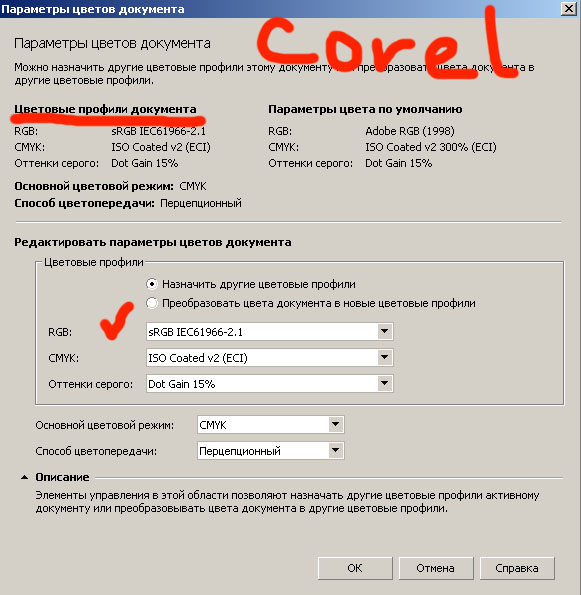

|    Сообщение #1485 Отправлено 23 ноября 2013 - 16:37   Egud
ЮХа, а печатать я потом буду из другой проги! И потому лучше перестраховаться, - на случай, если в той проге какая-то галочка "не по умолчанию" стоит.
parasolid, я имею ввиду Цветовое пространство.
Прикрепленное изображение: ФШ.jpg
Прикрепленное изображение: Корел.jpg
Евангелие от Матфея 7:6

|    Сообщение #1489 Отправлено 23 ноября 2013 - 17:08   Egud
Люди, вы что, прикалываетесь?! Или гога просто идиот?-)
Я говорю о рабочем пространстве программы. Это не мои настройки, а настройки Томаса Кнола и прочих умных мира сего. Так что, гога 2, не паясничайте, держите себя в руках.
Прикрепленное изображение: ФШ-1.jpg
Прикрепленное изображение: ФШ-2.jpg
ЗюЫю
http://www.calibrati.../print_help.php гога 2, специально для вас - пункт 4.2 повышайте смекалку и сообразительность, просто страрайтесь понять собеседника и не умничайте. Жить станет легче-))

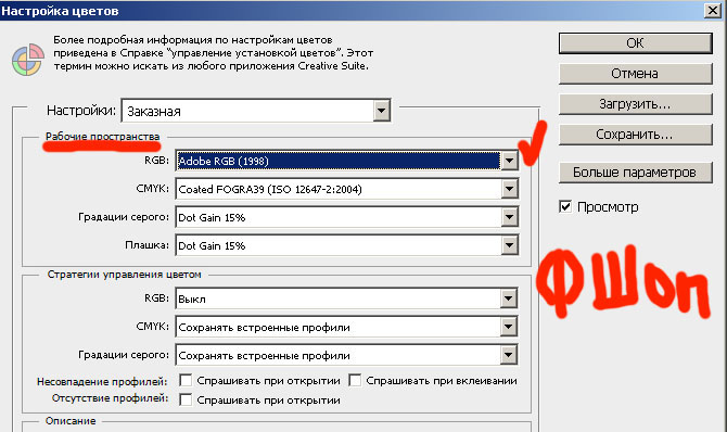

|    Сообщение #1492 Отправлено 24 ноября 2013 - 14:43   Egud
parasolid, честно сказать, не понял я вашего тона. Разве форум это место, где ВСЁПОНИМАЮЩИЕ и ВСЁЗНАЮЩИЕ БЛЕЩУТУМОМ, чтобы опустить тех, кто меньше их знает? Форум, это место где делятся знанием, приобретённым опытом, задают вопросы и экспериментируют.
Больше того, смею утверждать, что компания Эпсон не без помощи форумов созрела до того, чтобы выпустить принтер с СНПЧ. А до этого они юзеров осмеивали и запугивали, "поощряя" покупать экономные индивидуальные картриджи!
Такое ощущение, что щупальца жадных буржуев проникли на форум, убивая всякую инициативу, которая идёт вразрез их политике.
Просмотр сообщенияparasolid сказал:
задумывались, почему карты можно печатать из самих программ профилирования
Так вот в этом и суть! Разве не понятно?! Если их ещё можно печатать из сторонних программ, да в разных рабочих пространствах!.. Потому и вопросы возникли.
Фотошоп с настройками из первого вашего сообщения тоже будет плевать на всякие профили при открытии файла тесткарты. Даже если вы назначите мишене профиль- значения РГБ патчей от этого не изменятся.
А вы, уважаемый, просто тупите! Какой идиот будет назначать мишени профиль?! Для чего это нужно? Данные настройки фотошопа, это просто цветовое пространство программы, оно никакого отношения к мишени не имеет (на самом деле, всё-таки имеет, хотя визуально этого почти не видно, в отличие от картинок, распечатанных потом - различие между сРГБ и АдобэРГБ разительно). А вот есть ли взаимосвязь (и какая именно) между профилем и этим пространством - хотелось бы выяснить у тех, кто знает.
ЗюЫю
А что кого смущает в первом скрине ФШОПа? То, что стоит галочка Отменить управление цветом в документе? Так это к профилю точно не имеет никакого отношения. Вот уж, вопиющая наглость - обвинять кого-то в том, что он ничего не понимает, при этом самому быть, мягко говоря слепым котёнком.-( Только что распечатал фото с "той" галочкой и без и убедился ещё раз в том, что и так понятно - на профиль данная фича не влияет и вообще, это не имеет никакого отношения к поднятому вопросу.

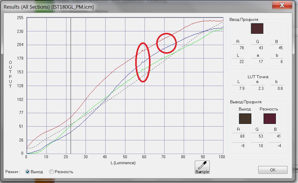

|    Сообщение #1493 Отправлено 24 ноября 2013 - 22:39   More100
Просмотр сообщенияMore100 сказал:
Буду пробовать Argyll CMS (2 прохода)+ColorLab+iColorPrint+PM=ICC.
Построил я профиль наконец-то SpyderPrint -ом по методе (Argyll CMS+ColorLab+iColorPrint+PM)*2Прохода=ICC. Отпечатал тестовые и обычные снимки - в общем понравилось :friends:/>/>/>/>/>/>/>/>/>/> . Серый клин - красота - почти идеален. Черно-белый - есть ч.б - без уходов. А вот на цветных градациях (RGB) - чуть ребристость видна в середине клина(очень-очень-очень слабо заметно) - похоже результат бугорков в профиле (см. рис). Но все равно - софт спайдера в сравнение не идет - PM строит профили гораздо правильнее так сказать.. В одном проблемка - PM как то строит профили "очень чувствительно" (раннее тож читал) -- график профиля прилагаю - видны неровности кривых (причем в одном месте - сразу у трех скачЁк) Прикрепленное изображение: prof1.jpg . Каким бы софтом так сказать, чуть их сгладить - убрать эти маленькие бугорки... И бугорки сразу у трех кривых в одном месте - это о чем говорит? (мишень первого прохода была 384 патча, второго 782). Потыкал PM->ProfileEditor - такого инструмента не нашел... А вообще результат по такой схеме меня впечатляет - рекомендую (ИМХО) .
Epson Photo P50+OCP_Ink+SpyderPrint+Spyder3 ELITE+IPS+Canon EOS+Photoshop/Lightroom
|    Сообщение #1494 Отправлено 25 ноября 2013 - 02:44   BadWolf
бугорки - или погрешность считывания или бумага не равномерно принимает чернила.

|    Сообщение #1498 Отправлено 25 ноября 2013 - 10:09   parasolid
Egud, я запутался где вы говорите про мишени, а где про печать фото с профилем.
1.Поймите, когда печатают мишени значение цветов РГБ например красного (т.е. 255,0,0) должны передаваться драйверу принтера без измененеий. Оно так и происходит при печати из самих программ профилирования или из Фотошопа (при условии что в нем не было конвертаций). Т.е. другими словами красный будет всегда 255,0,0 в независимости от того какое рабочее пространство установлено в настройке у Фотошопа. И этот красный патч 255,0,0 примет на печать драйвер принтера.
2.Настройки цветого пространства связаны с профилем открываемого в Фотошопе файла фотографии. Это хорошо описал Павел Косенко в ссылке что привел выше. Если у вас нет специально построенного профиля для вашего монитора, тогда и будет получаться, что в одном пространстве цвета менее насыщенные чем в другом. И более правильней тогда в настройках Фотошопа ставить srgb, фото открывать тоже размеченные профилем srgb. А если у файла фото профиль adobergb, то конвертировать в рабочее пространство, т.е. в srgb.
3.Для удаленного профилирования можно использовать любую программу - лишь бы она не искажала цвета (paint, просмотрщики картинок...). Имхо, Адобе выпустило утилиту ACPU - вот пусть клиенты в ней и печатают.
|    Сообщение #1499 Отправлено 25 ноября 2013 - 11:14   Egud
1. Интересно, промерил патчи в sRGB и AdobeRGB значения RGB действительно не меняются. Вот это я и имел ввиду, что рабочее пространство фактически не влияет на распечатку мишеней. Но!!! Когда уже распечатываем фото, то изменения очень заметны! Почему?! Казалось бы, мишени и фото должны вести себя в этой ситуации одинаково, но почему-то мишени по своим законам печатаются, а фото по другим. Точнее, возвращаюсь к вопросу - почему профиль "не регулирует ситуацию" в таких случаях?
2. Профиль для монитора построен, он почти индентичен с рабочим пр. sRGB, но когда переключаю в р.пр. AdobeRGB, то цвета становятся насыщенней, ярче. Как по мне, это нормально, так и должно быть.
3. Исходя из пункта 1, всё правильно, гр.редакторы не искажают цвета.
