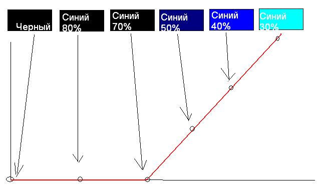

Несколько раз читал эту ветку, приобрел SPYDER PRINT, развлекаюсь, осваиваю. Вот я тут не согласен с одним, «правилом» калибровки – прошу спецов высказать свое мнение. Суть «правила» и мое несогласие с ним следующее.
Все рекомендуют в начале калибровки распечатать мишени с отключенными настройками в принтере (для Epson – к примеру это ICM+NCA = использовать профили+без цветокоррекции – назавем это его дефолтной установкой) и без профильной обработки в проге – это понятно. А никто не задумывался над тем – какое кол-во чернил будет поливать принтер в своем безпрофильном режиме ICM+NCA на данную бумагу – на мишень? Предположим, что кол-во чернил велико. Тогда многие очень-очень темные патчи (не черные) будут перелиты – т.е. считывая с них калибраторм инфа – будет такая же как с черного патча. Т.е. эти патчи как бы теряют полезную инфу для постоения профиля. Для примера - картинка график - (на примере синих возрастающих патчей – чтоб был понятен смысл). Предположим, что в режиме драйвера принтера ICM+NCA полив чернил был настолько силен для данной бумаги, что патчи Синий 80% и Синий 70%
настолько залиты, что при измерении спектрографом дают такую же отдачу как и черный патч. В результате
1. Начало линии профиля по СИНИМ цветам будет иметь вид – как на рисунке – т.е. пр входе Синий 80% и Синий 70% - на выходе получим 100% – т.е. как черный (тут процент - условно - 100% - это черное - 0% - это все светлое (т.е. белое))
2. Самое плохое – ИМХО – эти патчи уже не не будут участвовать в постороении профиля в должной мере – от них отдача как от черных патчей (а должно быть любое, отлтчное от 100% - например у Синий 80% отдача Синий 85%, у Синий 70 отдача Синий 77 %) -
Т.е. бумага при таком поливе – не способна охватить перелитые патчи – это и понятно - у любой бумаги есть предел .
Что бы этого не происходило - ИМХО – калибровку принтера нужно начинать с регулировки общего уровня полива (интенсивности) чернил – как вариант - регулятор «Яркость» в режиме Управление цветом -> Яркость в драйвере принтера. Т.е. изначально должна быть такая сила полива чернил – что бы патчи, отличные от черных – давали не черную отдачу при измерении спектрометром. А потом уже при этом положении печатать мишень, стоить профиль и его применять. Т.е. положение движка «Яркость» в режиме Управление цветом -> Яркость в драйвере принтера должно быть таким, когда его уменьшение уже стирает грани между Черный и Синий 80%, но различие еще сохраняется. Т.е. до наступления «клипинга черного» - чтобы на Синий 80% - еще не было клиппинга черного – для примера как на мониторе. Помните - как в компьютерной игре – настройка яркости и контрастности - что бы самый темный квадратик – был едва заметен (т.е. не сливался с черным фоном) – это тоже но на примере монитора. Тогда все патчи в мишени примут участие в построении профиля. Вот такая у мну мысль - прав я или нет в общей идее?
Просто напечатал на одной бумаге мишень (вся цветообрабока отключена) - а темные участки - почти черные...

Т.е. если я перед печатью цветной мишени сначала буду добиваться ручной настройкой цветокоррекции (уровнь яркость) - более меннее нормального отображения на печати шкалы серого на предмет клиппинга, ( ну скажем так печати ч.б. мишени из нескольких патчей) - чтоб исключить клиппинг в низах (черн) и верхах (бел), а затем уже печатать мишень цветную и строить профиль - это будет правильным решением - чем просто в ICM+NCA сразу печатать мишень?
Уж очень уж темные (на мой взгляд) отпечатались темные патчи -- как -"в темноте все кошки серы" - типа когда темно - уже глаз цвета не различает.. (исходя из физиологии его колбочек :))) -

More100, то что вы описывете это всего лишь вопрос нерационального распределения патчей по цветовому охвату. Можно увеличивать количество цветов карте. Более равномерно (правильно) их "раскидать" поможет методика "двухпроходного" профилирования, когда тестовая карта строится на основе предварительного профиля.

More100, описанная вами проблема известна с самого начала появления принтеров Эпсон - именно у них (в отличие от тех же кэконов и др.) страшный перелив при отключенной коррекции цвета. Проблема не раз поднималась за эти годы на просторах Нэта, но так я и не понял (не увидел) способов её решения. Единственно - печать через ГутеПринт; например, регулировка плотности вместо 1,0 - 0.5-0.9. Но и там, если по-правильному, нужна линеаризация (что является также тайной за семью печатями для "продвинутых"-)
При этом сильно ужимается цветовой охват. Кто-то говорит, что при определённых фото (например портреты) это приемлемо, для меня же нет. Сравнить нормальный профиль и этот - небо и земля.
На самом деле "чёрные" цветные квадратики тоже несут информацию нужную, но она сильно искажена, это да. Светодиоды очень хорошо, как лазер, просвечивают читаемое поле и выжимают из него всё, что можно выжать, если для глаза при этом там только "всё чёрное". Ещё интересно, что прибор уже при считывании усредняет информацию - если будет например чёрная клякса на патче, он очень правильно покажет всё-таки ту цветность которая есть в напечатанном патче. Или если сдвинуть прибор почти наполовину вбок на белое поле, прибор опять же точно (до определённого момента) покажет правильную цветность патча. Из сего склоняюсь к мнению, что отсутствие нескольких дюз при распечатке мишени никоим образом не повлияет на качество профиля (хотя сам такого стараюсь не допускать, принцип не позволяет-)
в режиме драйвера принтера ICM+"не стоит галка без коррекции" работает линеаризация
они действительно несут в себе цветовую информацию для построения профиля
Вот так я именно и хотел сказать эту мысль
- 2 Egud, -- вообще я тут наверное уже придирками к качеству фото занимаюсь поднимая такие вопросы - так сказать добиваюсь эталонного качества (просто наверное я слишком упертый :))). Это говорю потому, что ДАЖЕ если просто в режиме драйвера ICM+NCA распечатать из спайдера 2 листа мишений a4 (один цветной, один с градациями), построить профиль со значением яркость+9 и снятой галкой абсолютные серые. Потом, печатая с этим профилем мы все равно получим результат НА НЕСКОЛЬКО ГОЛОВ ПРЕВОСХОДИЩИЙ качество минилабов в нашем городе Мурманске. (Я распечалал со своим профилем (построенным из спайдера) несколько тестовых фоток, своих фоток на A4 - красота - можно конечно взять лупу и сказать - а вот тут в этом теневом диапазоне на сером фоне чуть магенты многовато.. и т.д. -- но это уже детальный анализ -- в общем фотки все смотрятся просто отлично). Ибо все эти минилабы рассчитаны на среднестатистического пользователя, который делает снимки обычной цифровой мыльницей в JPG, да еще и на полном автомате. А я вот снимаю в RAW нормальной зеркалкой+хороший дорогой объектив - тушка+оъектив прошли юстировку - детализация мне очень нравится (камера не фулфрейм правда - кроп- так как фулфрейм Canon мне не потянуть - не фотограф я - чисто для себя - но в умелых руках и кроп хорош). Потом делаю постобработку в лайтруме. И если я эти фото понесу печатать в минилаб - то что с мыльницы там, что с моей камеры - результат будет примерно одинаков :)))). Никто там особо не профилирует эти минилабы при смене партии фотобумаги и т.д.
И нам, владельцам зеркальных камер (и не обязательно зеркальных) - главное знающих толк в фотографии (хоть и на начальном уровне - приоритет выдержки, диафрагмы, глубина резкости, шумы ISO, экспокоррекция, баланс белого и т.д.) - эти минилабы нада обходить за милю :)))
Хочу проверить своими глазами - очень очень может с Вами соглашусь. Пока просто мишени "сохнут"
