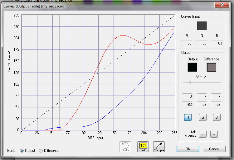

|    Сообщение #1474 Отправлено 20 ноября 2013 - 15:17   More100
Уважаемый parasolid, к Вам вопрос.. Вот я хотел очень посмотреть(почувствовать) технологию двухпрохода, а именно подготовку второй мишени с учетом первого промера..Скажу сразу - первый раз вообще это делал - не судите строго. Итак..
Шаг 1
- Строим референс и первую мишень
targen.exe -G -d 2 -r -v -f200 PrinterA -- 200 патчей
printtarg.exe -i i1 -T -b -r -p A4 -P -a1.5 PrinterA -- получили PrinterA.tif
Шаг 2
- я сделал профиль, Прикрепленное изображение: prof.jpg который для лучшего понимания сильно исказил - типа вот после этого предварительного промера получился такой профиль. Чтоб потом увидеть как же он потом повлияет на построение второй мишени (типа вторая мишень уже будет адаптирована/оптимизирована с учетом предварительно профиля.
Шаг 3
- Строим референс и вторую мишень с УЧЕТОМ КРИВОГО ПРОФИЛЯ
targen.exe -G -d 2 -r -v -c my_red3.icc -f200 -A.8 Printerrez
printtarg.exe -i i1 -T -b -r -p A4 -P -a1.5 Printerrez
Далее я открыл в PS PrinterA.tif и Printerrez.tif - пипеткой пробежался по патчам - различий не выявил..
Вопрос - как отработала оптимизация мишени - если она один в один как предварительная? Где я лоханулся?
Профиль my_red3.icc хотел приложить, но форум не дает сохранить - типа файл большой (в rar ужал).
Epson Photo P50+OCP_Ink+SpyderPrint+Spyder3 ELITE+IPS+Canon EOS+Photoshop/Lightroom
|    Сообщение #1475 Отправлено 20 ноября 2013 - 18:53   Valeriansis
Просмотр сообщенияMore100 сказал:
- я сделал профиль, который для лучшего понимания сильно исказил
Не доверяйте Color Darkroom, ничего вы не исказили.
Посмотрите ваши профили через CHROMiX.ColorThink в разделе Profile Inspector.
И вы увидите, что кривые не изменились.
Color Darkroom делает вид что правит и записывает,
а на самом деле всё так и остаётся как и было.
И поэтому ваши показания не изменились.
|    Сообщение #1476 Отправлено 20 ноября 2013 - 21:28   parasolid
More100, вы все таки выложите все что касается первого профиля куда нибудь на на обменник.
|    Сообщение #1477 Отправлено 20 ноября 2013 - 21:58   More100
Просмотр сообщенияValeriansis сказал:
В общем я еще раз создал действительно кривой профиль - мишени разные получаются - вопрос снимаем
Просмотр сообщенияparasolid сказал:
Спасибо! Но фокус уже удался - с первичным профилем и без него - разные вторые мишени - т.е. читая профиль (предварительный) прога уже ставит в мишени другие патчи - в чем собственно я и хотел убедиться.
А так вообще занятно, через батник файлы с параметрами запускать -- сразу ностальгия по DOS 6.22 :)
