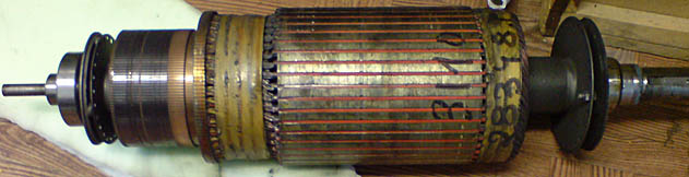

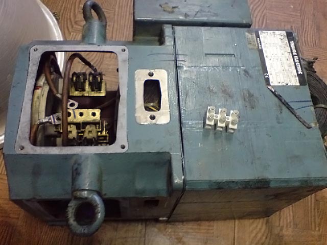

Вчера сгорел на работе вот такой "моторчик".
З9 киловат, 400 вольт, 3000 об/мин, полный вес 145 кг, из них якорь - 30 кг.
Начальство волосы рвет на голове, где заказать сие в короткие сроки, ибо день простоя поролонового завода исчисляется не слабой суммой...
Так вот двигатель имеет две обмотки возбуждения, соединенных смешанным типом - последовательно и параллельно.
Последовательная обмотка - для пуска под нагрузкойЮ, параллельная - для регулировки оборотов.
Так вот вопреки теории, сгорел вовсе не якорь, а обмотка возбуждения - толстая, намотанная шинопроводом.
Двигатель проработал 4 года 6 часов каждый день. Заменено 4 комплекта щеток по 8 штук.
Казалось, что уж блин англичане не должны делать туфту, но он сгорел.
Коллектор в первозданном виде.
Ну это так, я , для ознакомления. Сейчас в нашей промышленности не часто встретишь двигатель постоянного тока такой мощности.

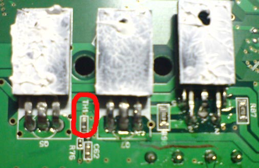

Снята с мфу основная плата.
Полная её разборка показала, что три транзистора, по видимому, ключи управления двигателем каретки, не посажены ни на тремопрокладки, ни на тремопасту.
Намазюкал их КТП пастой.
Обратите внимание на деталь на фото, обведенную овалом.
Написано - TH1.
Это ли не термодатчик?
Похоже на чип конденсатор, но темнее цветом, не коричневатый.
За качество фото сорри, мой фотик сейчас в Судаке, а под рукой только мобила.

Итак, прозвонка тестером элемента TH1 показала: в одном направлении - 2,3 кОм, в другом 5,2 кОм.
Отбросим 2,3 кОм, ибо это какой то полупроводник звонится.
Далее. Касаясь щупами тестера, "дышу" на него. Показания уменьшаются с 5,2 до 4,6 кОм. Греть не пробовал - рук не хватает.
Но уже сейчас понятно, где-то заложено в алгоритме работы мфу (принтера) ограничение по тепературе.
Я же дуамю, что часть плат принтеров и мфу, а именно, транзисторы либо плохо прижаты, либо не имеют прмазки теплопроводящей пастой.
То бишь нет отвода тепла на пластину радиатора.
ИМХО. Для начала надо обеспечить нормальный отвод тепла от самих ключей.
Возможно доп. вентелятор на плату.
Пробуйте.
