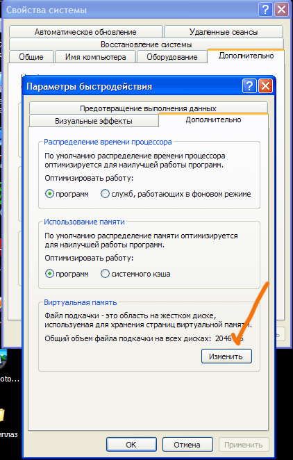

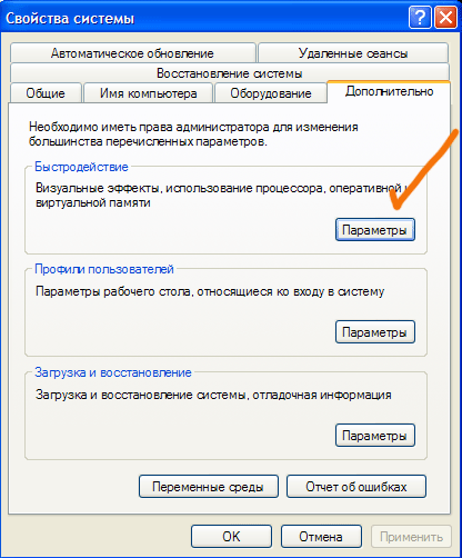

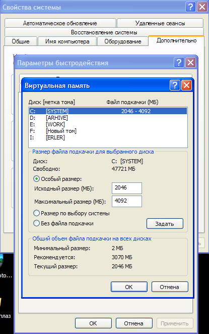

Немного для тех кто может быть не знает КАК изменить/выключить или перенести файл подкачки.
1. Зайти в свойства моего компьютера (системы) (правой клавишей по иконке на рабочем столе МОЙ КОМПЬЮТЕР, в меню выбрать СВОЙСТВА)
2. Перейти на вкладку ДОПОЛНИТЕЛЬНО
3. В разделе БЫСТРОДЕЙСТВИЕ нажать кнопку ПАРАМЕТРЫ.
4. В окне ПАРМЕТРЫ БЫСТРОДЕЙСТВИЯ перейти на вкладку ДОПОЛНИТЕЛЬНО.
5. На вкладке ДОПОЛНИТЕЛЬНО нажать кнопку ИЗМЕНИТЬ в разделе ВИРТУАЛЬНАЯ ПАМЯТЬ.
6. В появившемся окне настраиваются все параметры виртуальной памяти Винды - файла подкачки. Можно изменить его размер, перенtсти на другой диск, отключить совсем.

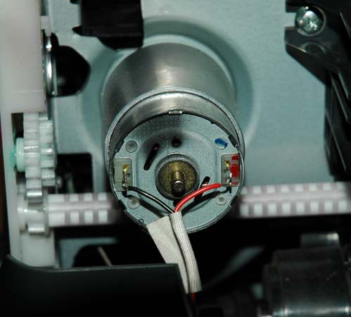

| Сообщение #110 Отправлено 01 августа 2008 - 14:20
Я у себя вроде бы решил проблему на R220!
Начал тормозить давно,но уже тогда пробег переволил за 50к 10х15,помогала только выключение и через минуту включение принтера,печатал дальше потом это стало происходить чаще,пробывал и шнуры менять и порты и памяти добавлял.
А в последнее время его хватало на 10 фото 10х15,потом начанал тормозить потом еще 5 фото в таком режиме и начанались вообще жуткие тормоза одно фото 10х15 печатал около 5 минут в обычномо фото качестве.
Сегодня перекинул мотор от старого R220,котороый мало прошел и первых 100 фото без тормозов.
Пробуйте менять двигатель каретки на R290
| Сообщение #111 Отправлено 01 августа 2008 - 16:42
Так уже ж и выяснили что проблема в двигателе. К стати, сегодня заметил, что даже до того как принтер начинает "тормозить" его каретка двигается где-то на 5% медленнее чем у нового.
| Сообщение #112 Отправлено 01 августа 2008 - 17:18

Замерил!
Макс. ток потребления нового двигателя - 280 мА.
Ток потребления двигателя "тормознутого" принтера - 380 мА.
В общем можно ничего не перекидывать, и так все ясно. А ещё утром выложу фотографию этого самого двигателя. Там ситуация ещё более наглядно вырисовывается.
