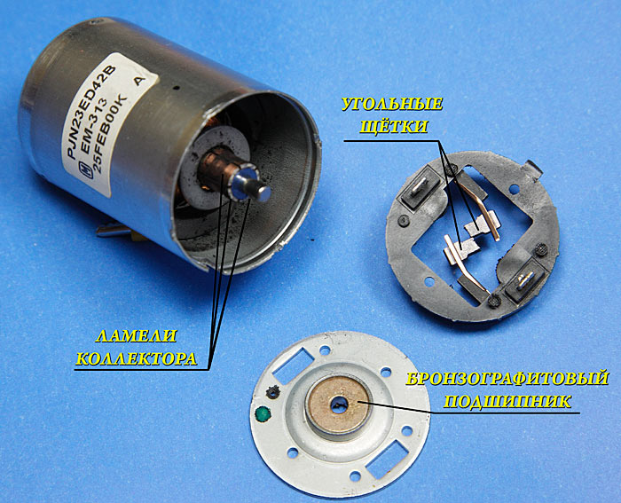

Фото внутренностей двигателя привода каретки ПГ принтера ЭПСОН СТАЙЛУС 870.

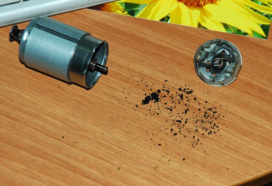

Двигатель простейший, но очень хорошего исполнения. На фотографии видна графитовая пыль (от щёток) на коллекторе. Не фатально. Износ ламелей минимален. Практически незаметен.
Щетки изношены незначительно.
Конечно, кто юзает принтер круглосуточно в течении года, то износ может быть фатален.
Принтер куплен примерно в 2000 году. На нем мною впервые была попробована СНПЧ. Был ликвидирован года два назад по причине лопнувшей ПГ.
Предполагаю, что подобные двигатели установлены в современных эпсоновских принтерах.

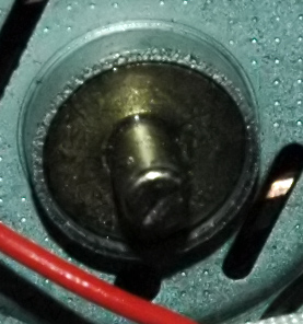

Зачем цветок на фото?
Лучше бы показали крупно изношенный вал.
Двигатель в помойку! Замена заднего подшипника не поможет. При таком состоянии двигателя рассуждть о "тормозах" бесполезно!

Подшипник в отличном состоянии, никакого люфта, только сухой абсолютно. Щеткой вычистил двигатель, в некоторых местах протёр спиртом, смазал оба подшипника и собрал. На ощупь двигатель вращается намного лучше. Если его сильно крутнуть, останавливается не сразу. До чистки такого небыло. Собрал принтер, печатает раза в 2 тише. Сейчас переброшу на него часть потока (как раз фоток 150 осталось) и буду наблюдать.
Цветок попал в кадр случайно.

На снимке от Евжений явно виден "грибок" на заднем конце вала. Видна даже тень от него. ИМХО- в помойку.

Но я бы хотел посмотреть макроснимок конца вала, дабы еще раз показать КОНКРЕТНУЮ проблему КОНКРЕТНОГО двигателя.
