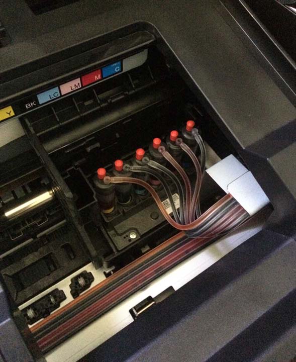

|    Сообщение #587 Отправлено 01 августа 2018 - 15:55   Стаc
Добавлю про тормоза. Вернее как от них уйти) Для себя нашел такой метод, фото приложил. Как думаете, помогает?
Прикрепленное изображение: IMG_7686.JPG

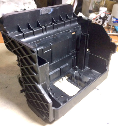

|    Сообщение #588 Отправлено 07 августа 2018 - 09:16   Стаc
Закончил работу по "тотальному" облегчению каретки)
Результат порадовал - принтер тормозил после 4-го листа А4, сейчас печатает 100 листов А4 с полной заливкой, в фотокачестве, без торомозов! (Больше не пробовал, вполне устраивает). Перед этим перепробовал все что мог - замена мотора, чистка-смазка, установка бронзовых втулок, охлаждение мотора, установка более мощного мотора (серии 545) и т.д. Замена блока питания, основной платы - и всегда стабильная кома после 4-го листа А4. Не пробовал только менять каретку вместе с направляющим валом - не совсем бюджетно - порядка 50у.е.(Для картриджей такая доработка не подойдет, а под установку капсул - самое ТО! это если принтер тормозит. Всем печати без тормозов!!!
  • Прикрепленное изображение: IMG-7697.JPG
|    Сообщение #589 Отправлено 13 сентября 2018 - 22:19   deleted
Просмотр сообщенияСтаc сказал:
А в чем заключается работа по облегчению? В установке капсул?
Увидел :) Ловко вы ее пильнули )
|    Сообщение #590 Отправлено 14 сентября 2018 - 07:31   Стаc
Выигрыш по весу около 55 грамм, но с учетом капсул где-то около 100 получается. Но решающим с моей точки зрения является резкое уменьшения заклинивания (за счет уменьшения размера каретки - до 2-х раз) при реверсе двигателя каретки, именно тогда идут мощные броски тока и нагрев мотора. На новых каретках, пока износа нету, клин при реверсе не ощущается, но после пробега он становится очень сильным( Подобным образом запилил около 5-ти кареток на разных моделях, везде получил положительный результат:)
